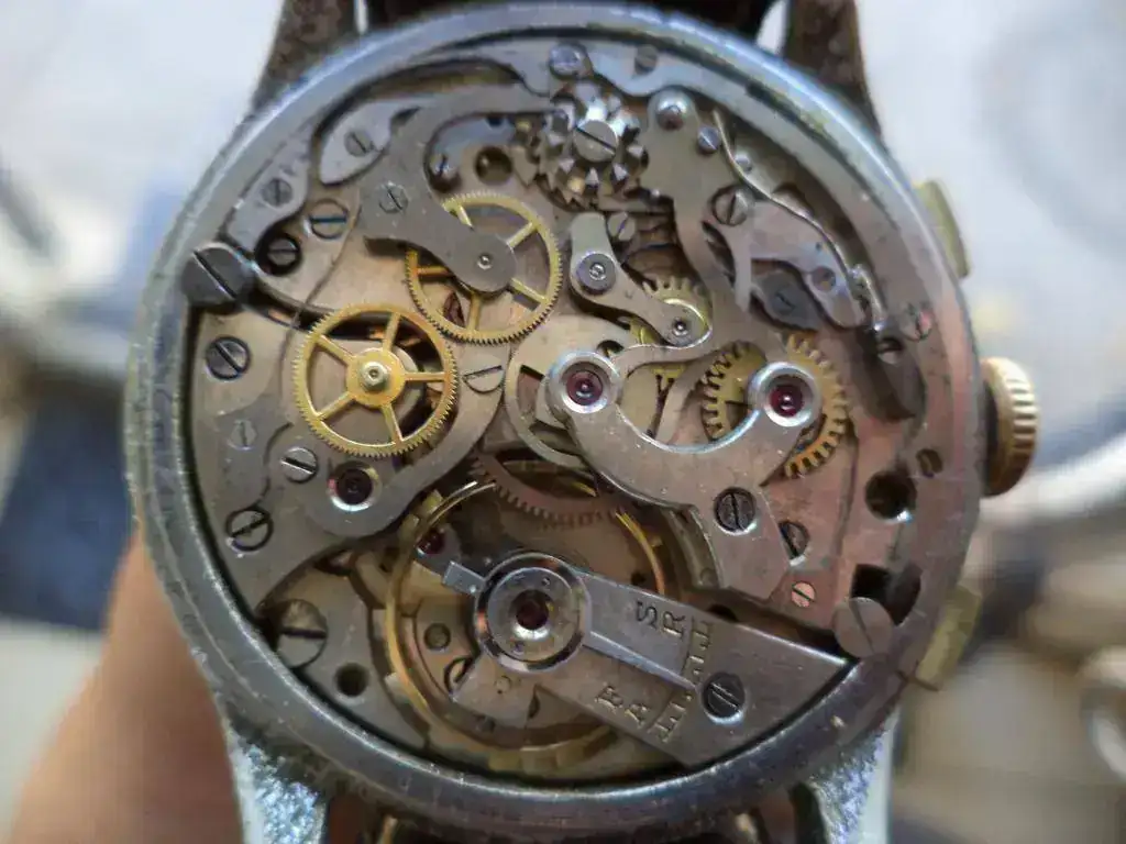

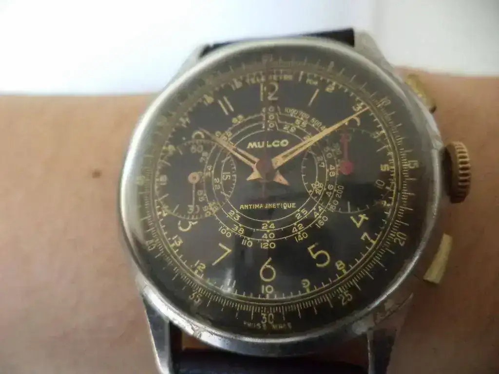

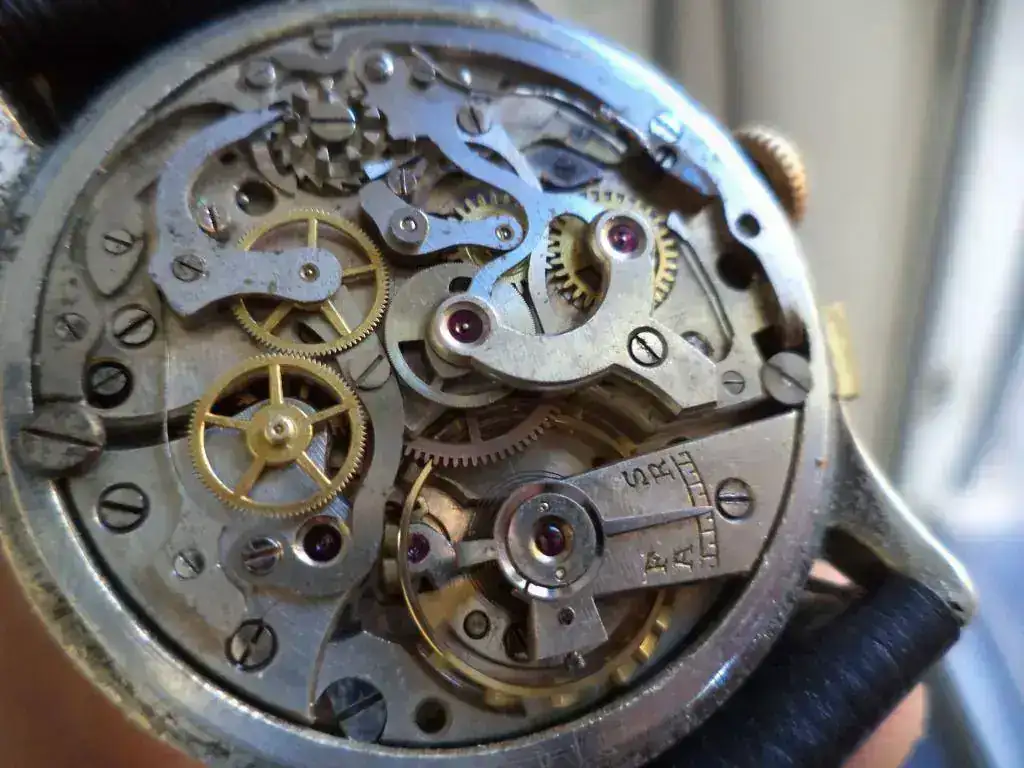

Hola amigos del foro, en esta ocasión les quiero mostrar mi cronógrafo mulco. Este reloj fue un doble obsequio de un gran amigo, digo doble porque aparte de quedarme con el reloj también pude estar presente en casi todo el proceso de su restauración.
Disculpen si salto algunos detalles técnicos, solo me remito a describir lo que vi, ya que el relojero que lo reparo no es de las personas que habla mucho cuando trabaja.
Bueno para empezar la caja es de otro cronógrafo tal vez de un landerón (yo creo la caja original del mulco era de oro y bueno se fundió como muchas otras).
El cronógrafo no tenia pulsadores, y bueno tampoco hubieran sido muy útiles los originales para esta restauración ya que las aberturas (de los pulsadores) de la caja no coincidían con la maquina, es por eso que se tuvieron que hacer pulsadores nuevos (tallados minuciosamente de una vieja maquina de un waltham de bolsillo).
Otro problema y creo que el principal era que el eje del ancora y del volante estaban rotos, fue increíble ver como se solucionaba el problema con un viejo torno a pedal, me sentí trasportado a otro tiempo.
La maquina también presentaba bastantes problemas que poco a poco se fueron solucionando.
Para terminar, fueron 5 días de ensueño, donde pude ser participe de la restauración de este cronógrafo.
Bueno amigos espero que les guste.

Buen día romay; el Valjoux 22 es uno de mis calibres favoritos. Fue utilizado por las Grandes Marcas y es durable y confiable como pocos.
En este - su relojero - colocó el resorte (8350) que enpuja el martillo a vuelta a cero - del otro lado. Debería empujar el pernito - hacia afuera?

Como vera D. Luis , el resorte (8350)que empuja el martillo esta colocado igual que estaba el del vulcain que mostre el otro dia. E podido comprobar que estando asi hace el retroceso mas rapido, lo unico que el martillo queda presionando las rdas hasta que nuevamente se pone el crono en marcha, ayuda al bloqueo de las mismas , colocandolo como dijo en el anterior ,vuelve con menos fuerzas pero no permanece siempre haciendo fuerza sobre las rdas cuando el sistema de crono esta parado. Funciona de las dos formas correctamente. pero la verdad prefiero que el martillo no este siempre sobre las rdas paradas. Gracias D. luis.

Queda abierto el debate sobre la mejor posición de esta pieza (8350) - sobre el martillo?
Recordemos que el suyo francis - acumula a 45 minutos y este Mulco lo hace a 30? ¿tendrá alguna importancia'

Me imagino que tener contador de 30 o de 45 , en cuanto mecanica no tiene mas variacion que en el nº de dientes de las rdas de arrastre y simultaneas del crono, en cuanto a mecanica el funcionamiento y miontage es el mismo.
Quiero pensar que la variacion en contadores sea 30 o sea 45 esta solo y exclusivamente pensada en la utilizacion que se le vaya a dar al reloj.
Usted me dira D. Luis , sus consejos siempre son como una leccion de enciclopedia.
Buen día francis; como dice usted - así son las diferencias además del martillo vuelta a cero - que al cambiar la cantidad de dientes en la rueda de pilares - cambia también este martillo. Además me atengo a que en todos los dibujos y fotos de estos calibres - ficha técnica de los Valjoux, etc - la posición de este resorte siempre se localiza apoyando y haciendo la presión del otro lado (de adentro).
