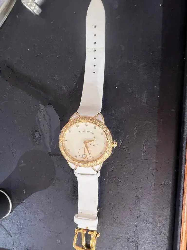

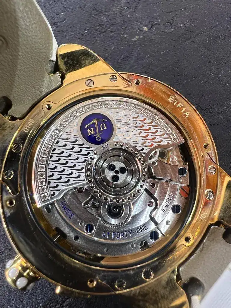

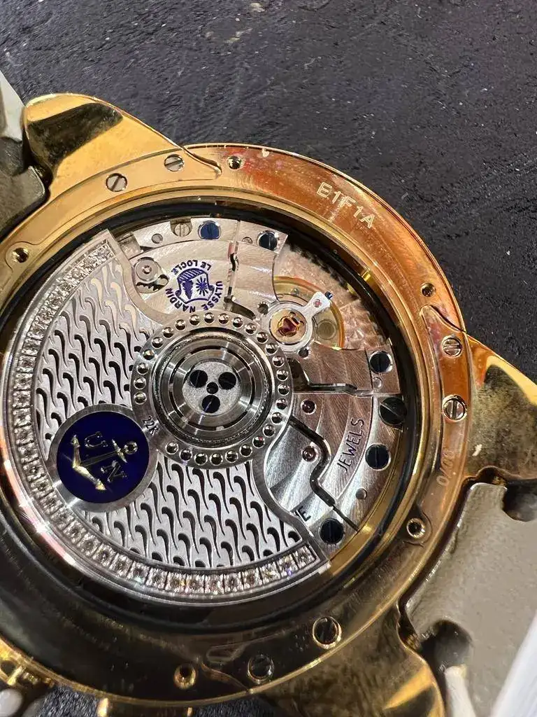

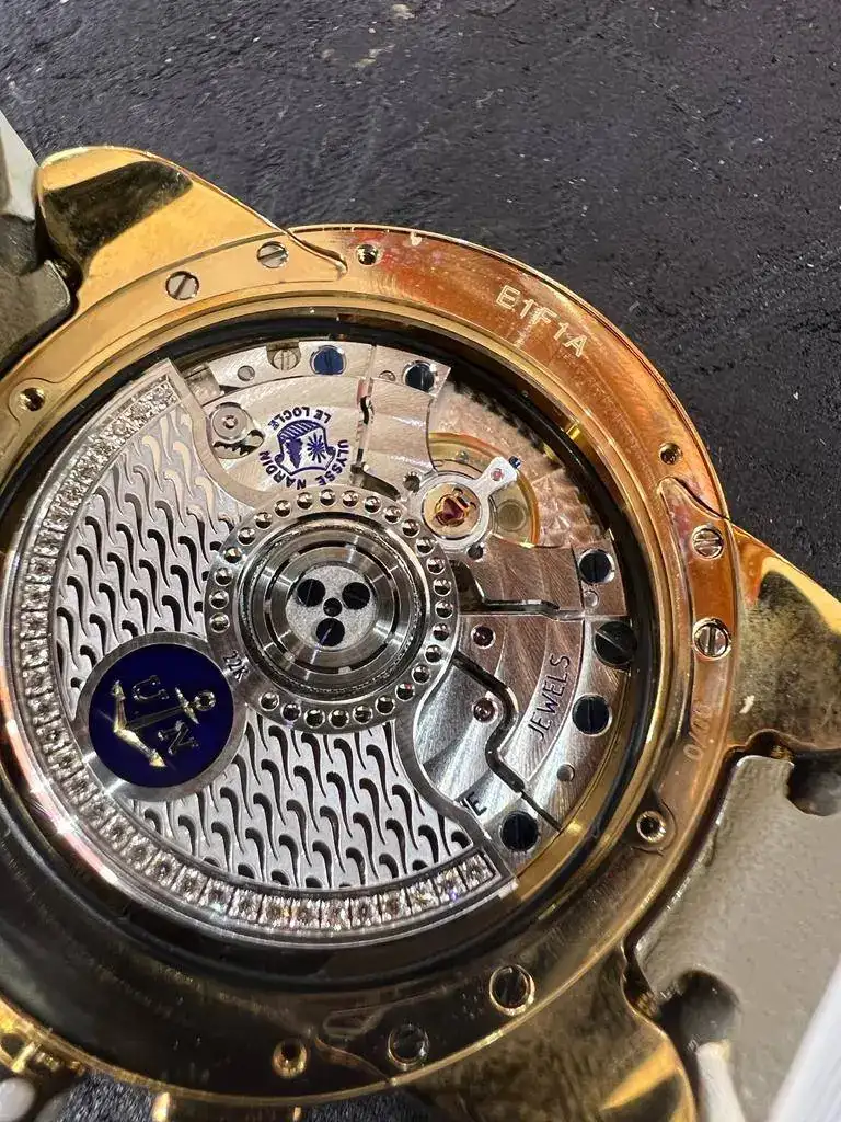

Buenas Gente ¡¡ como vamos ¡¡¡¡ sin contar el caloooo que esta pegando ¡¡¡ pues un amigo me ha traído este reloj Joya Ulysse Nardin por alguna razón la mujer para ajustar la hora se quedó con la corona en la mano y la metió ( no se como la verdad ) ahora corona no sale para ajustar la hora esta como trabada o algo y al girar la corona solo cambia fecha pero no sale solo girándola se mueve la fecha.....y nada de nada que decís??? os pongo fotos del reloj..............
    46,5 KB · Visitas: 195
    127,4 KB · Visitas: 193
    127,9 KB · Visitas: 146
La bascula se ha salido de su sitio en el piñon corredizo.

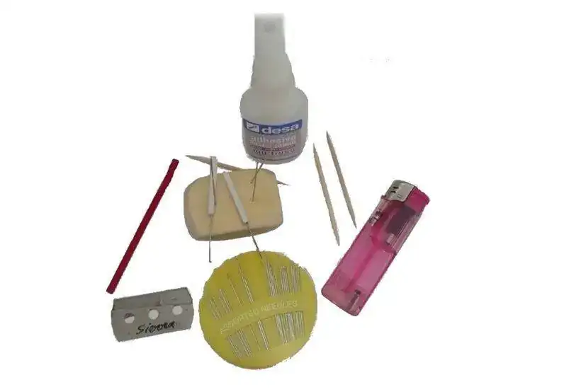

Garfio​
En ocasiones al extraer la tija en posición de dar cuerda, se descolocan, (la báscula), y al volver a colocar la tija de nuevo, esta se ubica sobre los piñones, quedando bloqueado, en posición de hora.
Herramientas y material​
  • Aguja de coser acerada.
  • Martillo.
  • Mechero.
  • Mandril.
Elaboración​
Colocamos la aguja acerada en un mandril. Encendemos una lamparilla de alcohol. Acercamos la punta de la aguja a la llama. Esperamos a que se ponga al rojo vivo, la retiramos, y golpeamos la punta con un martillo, de forma que forme un garfio, o pico.
Untamos de aceite una piedra Arkansas, rematamos el garfio en la piedra.
Para recolocar la báscula, introducimos el garfio, por el orificio de la tija. Mirar de encajarlo con el tetón de la tireta, estirar, si tenemos suerte se ubicará la báscula. En ocasiones da resultado en otras no, teniendo que desmontar para reubicar la báscula en su sitio.

Ver el archivos adjunto 2464695
Muchas gracias por su respuesta.... a ver si le meto mano y os cuanto...

No es mejor sacar las agujas, la esfera y volver a colocar todo en su sitio? posiblemente la lubricación no sea la adeacuada si pasa eso... o hay óxido.... quizás como profesional convenía hacer un servicio.
Flaco favor estás haciendo a la relojería y creeeme que me cuesta decirte esto y más en público... pero es lo que pienso
Buen finde
En relojeria no existen atajos y cuando los intentas tomar te sale caro

Podría decirme alguno del foro, si ha utilizado el grafio para la colocación de la báscula en su sitio, y con ella evitar tener que desmontar medio mecanismo, si es así, qué perjuicio o rotura le ocasiono en el mecanismo por su uso.
El relojero no nace, se forma, y de poco sirve las herramientas por muy caras que sean, si no se saben utilizarse adecuadamente.
No será la primera vez que tras la reparación al colocar la tija la báscula se me desencajo, y gracias al garfio evite de desmontar de nuevo el mecanismo, una y otra vez.
Hay mecanismos que si no tienes la precaución de extraer la tija en posición de hora, al volver a encajar esta vuelve a descolocar la báscula.

El compañero en este caso habla de que el usuario se quedó con la corona en la mano, no habla de que se le ha salido al intentar extraerla el relojero.
En este caso si o si hay q desmontar para ver por qué ha ocurrido eso (desgastes, daños por golpes, falta de lubricación....)
Realmente no he probado aún tu truco pero lo probaré, cuando te pasa en un movimiento recién revisado podría ser una solución.
Está claro que los relojeros tenemos que fabricarnos útiles muchas veces para cosas muy específicas y la alegría que da cuando ves que funciona bien
Lo más probable es que la báscula esté desajustada.
Toca retirar agujas, acomodar y engrasar.
Parece una tontería, pero si rompe la báscula, la pieza y el relojero le van a costar unos cuantos euros.
Y como anécdota recuerdo que leyendo el libro de Belda de pasar una lamparilla sobre el espiral para quitar las pelusas(vamos truco maravilloso) quemé el espiral de un reloj catalino.
Y ahora toca hacer espiral y ajustarla. Vamos un trabajo que pocos maestros relojeros pueden hacer.
