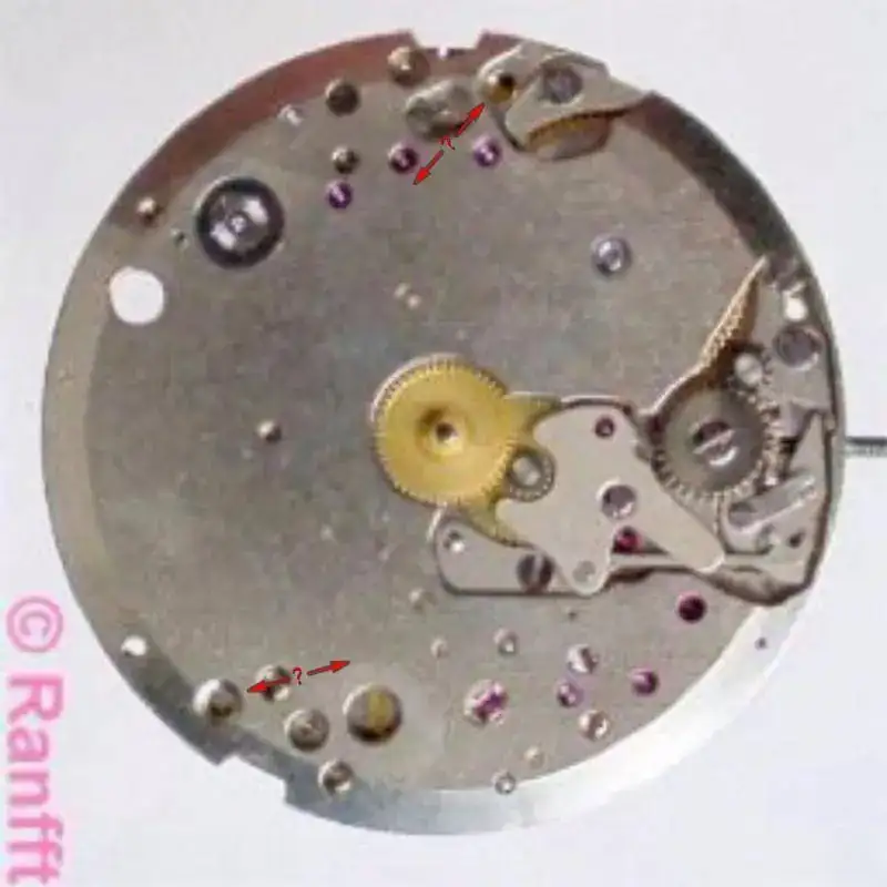

Hola y gracias avv, he estado mirando y no se como quitar el dial para ver lo de las patitas y me da pánico trastearlo mucho.
En ranfft hay una foto sin el dial por si sirve....
También he visto una caja para este mecanismo, usada, pero en bastante buen estado. Sale por 80 dólares americanos, estaría bien de precio?
Hola Isaac, por las medidas que das 29mm, y los 28 que da Rannft para el calibre, quiere decir que el calibre y esfera son casi iguales de diámetro, por lo cual, las dos patillas de la esfera que muestras están a medio camino entre el borde y el centro de la esfera, y en el calibre, en esa ubicación no hay agujeros, por lo que creo que esa esfera no te vale.
Yo diría que los alojamientos para las patillas sería estos
Pero que conste que lo digo de oído oiga.....:pardon:
Hola,
Las patas no coinciden con el dial que nos mostrás,
es para otro calibre completamente diferente.
Debe haber en el costado del movimiento unas palanquitas que debés soltar.
No me acuerdo que tenía tornillos para quitar el dial.
Podrías poner unas fotos de los costados :)

Hola zarsan y golipo, ahora mismo no puedo mirarlo ya que estoy fuera y no llegaré a casa hasta la madrugada. Pero anoche lo abrí y en el costado no tiene los típicos tornillos para quitar el dial, de eso estoy seguro, y "palanquetas" no le recuerdo ninguna, ni las veo en las fotos.
Lo único que no he probado es un tornillo que tiene y que falta en su simétrico, no se si me explico, en las fotos del mecanismo se ve como le falta un tornillo y quizás quitando ese salga el dial.
