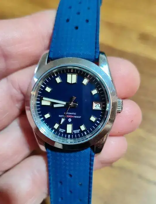

Tengo en la caja este frankie:
Es una caja estilo Oyster de 36mm. para NH35 y que medía unos 12,5mm. ya le rebajé el grosor de la tapa trasera en casi 1mm. dejando el grosor total en unos 11,5mm. y esa fué la primera parte del tuneo aun que no sabía que no sería la última.

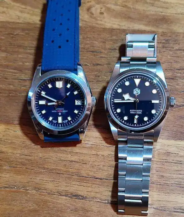

Pasa que aun que ya sabía yo que esa caja no era para tirar cohetes..... al llegar el San Martin SN021-G-B3 se hizo mas evidente:
En las fotos no se aprecia muy bién, pero hay una diferéncia en los acabados bastante evidente.... empezando por el bisel:

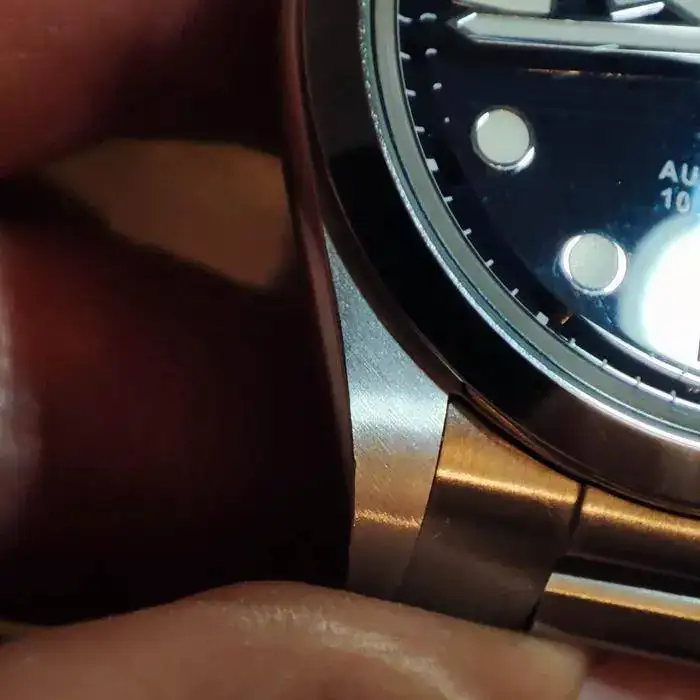

Este es el perfil del San Martin, se aprecia el bisel fino y un poco metido en la caja..... como que empieza justo antes de que empiece a abombarse la caja.

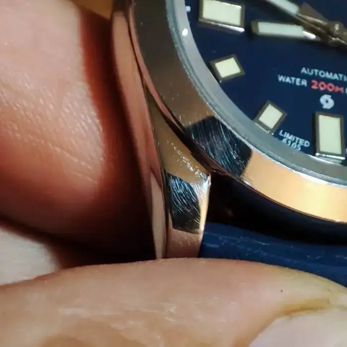

Y este es el engendro, y puede verse como sobresale el bisel.... a parte de ser mas alto.
El bonito zafiro abovedado del S.M. no puedo imitarlo con el zafiro plano de la caja cutre.... pero el bisel puedo ponerlo en el torno, rebajar ese medio milímetro de diámetro y hacerlo mas bajo, aun que sobresalga un poco el zafiro, creo que con eso ya se notaría una gran mejora.

Aquí se ve el asa del S.M. con un cepillado circular contrastando con el bisel pulido a espejo.... ya con alguna rayadita por ser el reloj que mas llevo últimamente y no soy ratón de oficina precisamente....
Aquí la caja cutre pulida a espejo toda ella.... la idea es hacer un molde de madera en el torno y pegarle un trozo de estropajo verde para que encaje bién la caja del reloj y poder imitar el cepillado circular girando el molde siempre rotando.
