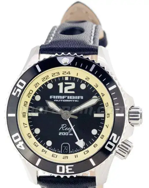

hola, con vistas al verano me gusta mucho este modelo, pero se le podría comprar y poner la aguja GMT y el punto de la aguja del segundero en naranja fosfórico??? para que ya fuera perfecto jajajajaj.

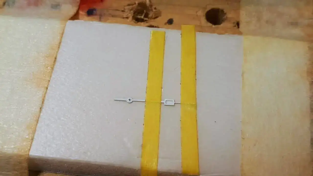

Tiempo Uno:
2021-2-21-11-43-26-jpg.933998

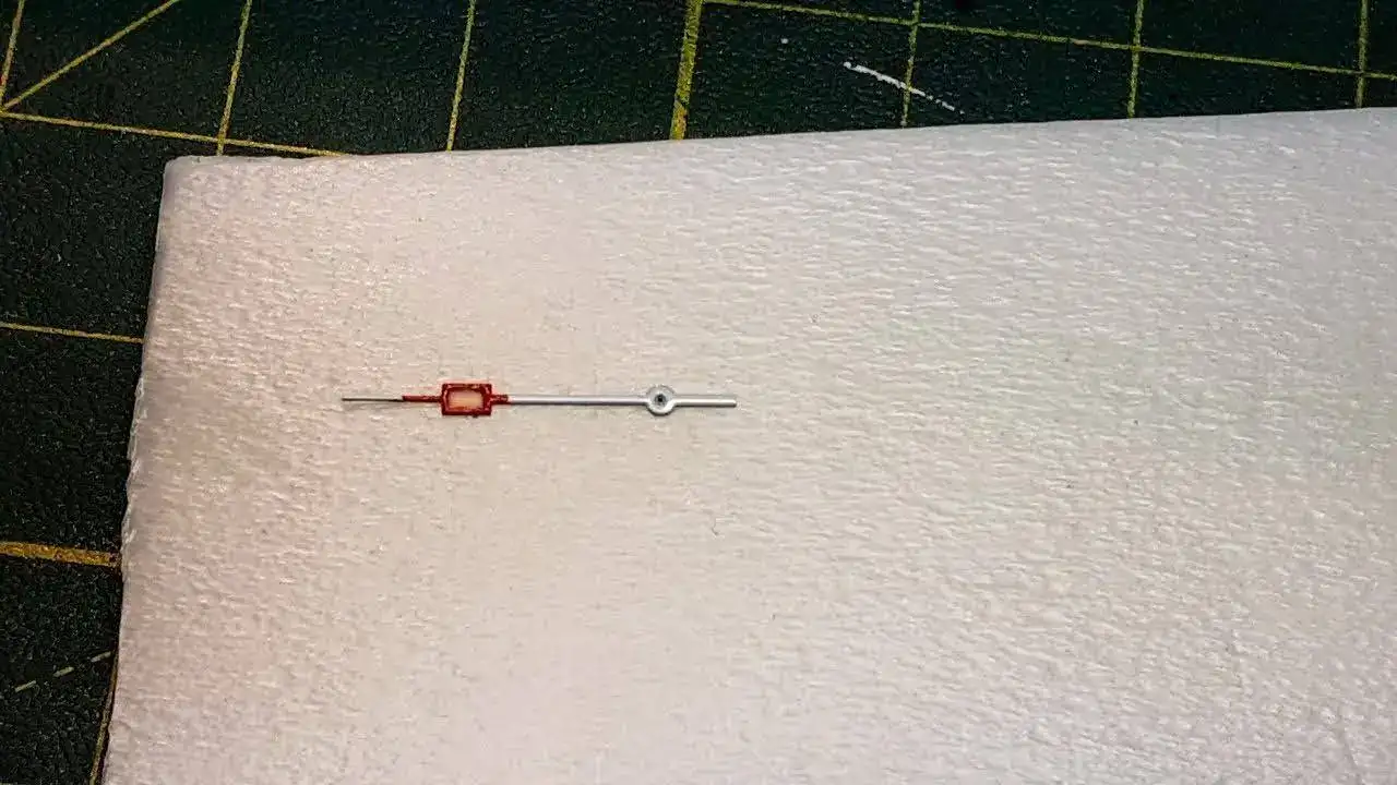

Tiempo Dos:
2021-2-21-11-58-4-jpg.933999
Pincel finito (10/0) y un esmalte de Humbrol.
