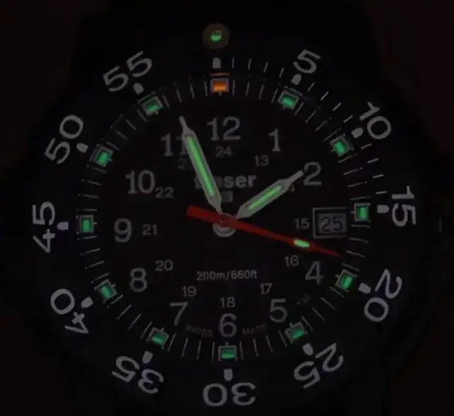

Alguien q conozca esta marca ?
Tengo este modelo pero no se ve nada en la oscuridad . La tecnología de luminosidad es tritium , si alguien sabe como hacer q ilumine , lo agradecería .
Compañero, el tritium debería de cargarse con una fuente de luz, mejor del sol. Y luego se debería de ver así:
Como ves, ni los índices ni el bisel se iluminan. Espero haberte ayudado, saludos.

El tritio, no se carga como la luminova o derivados, "siempre" esta activo, lo que pasa es que no tiene la misma luminosidad que la luminova, no es una linterna vaya. Yo tengo un Luminox con el mismo sistema y si que se ve bien por la noche, pero tiene que estar todo oscuro para que puedas ver el efecto y tus ojos de acostumbren a la luz.
Lo que tengo entendido es que tiene una duración de 25 años.
Reacciones: Alfredo BRB y Crespo_9125
Por lo que tengo entendido, si la luminosidad es radiactiva (como por Tritio).. entonces no hay recarga posible sin cambiar las cápsulas en los modernos. Y como dice Josemi01, toda radioactividad en los relojes va perdiendo intensidad con los años.
Hace años en algunos sitios vendían cápsulas de tritio, pero ahora algo debe haber pasado para que si se encuentran, sean realmente costosas.
Reacciones: Josemi01
El tritio como ya te han comentado no se carga, está siempre emitiendo luz, lo que pasa es que evidentemente no se aprecia hasta que no hay oscuridad, después de años la fuente de tritio se agota y deja de iluminar.
Encontrar donde te repongan las cápsulas sería la solución, no parece algo fácil.

Esto me pasa por no contrastar primero lo que escribo. Lo que he leído es que el tritio tiene una "vida" de 12 años. Cuanto tiempo tiene ese reloj?
