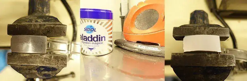

... lo único que me fue bien
para reparar 'arañazos' entendiendo
por tal algo que no llegue a 'rayazo'
pero que sea algo más
que 'marquita', fue aladin, es un abrasivo
que viene impregnado en una fibra
( imagino que sera como el 'algodón
mágico que señaláis), y aplicado con una
lijadora de vibración tipo
mouse. a ver si mañana pongo alguna
foto de antes y después.
tengo probado a hacerlo con la dremel
pero es difícil encontrar un accesorio que
sostenga el aladín, así que probé con un
accesorio esponja impregnado con pulimento
de carrocerías pero no me funcionó
edito. prueba con un reloj inservible que
tenía por casa. aparte de las marcas de
uso, le hice unos rayazos con una punta de acero.
tras tres o cuatro minutos dándole queda
como un espejo
