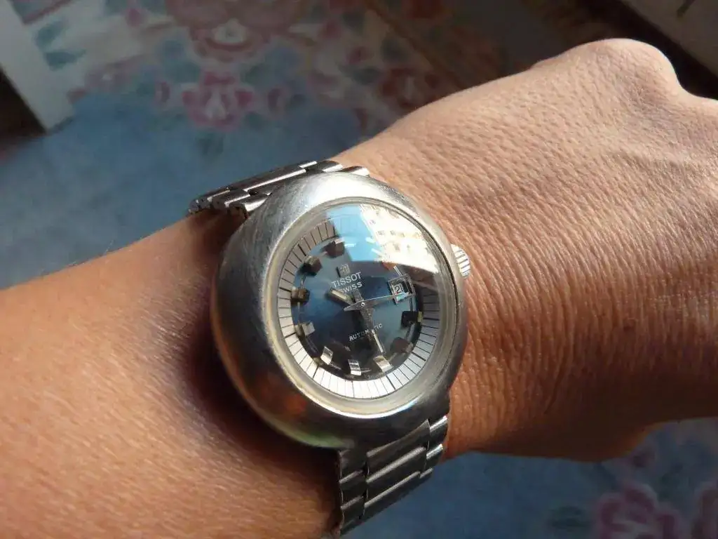

En mi pequeña colección hay varios vintage, heredados y comprados en el foro. Uno de los que compré hará ya 4 años es un Tissot T-12 Navigator, diver de principio de los 70, que me enamoró por su original caja y relieves de sus diales horarios.
Hace ya un par de años perdí una de las dos coronas, simplemente la corona se cayó. Me dirigí a una relojería tradicional y a la Relojería de el Corte Inglés, en ambos casos me recomendaron instalar una corona moderna no original, además con un coste para mi gusto demasiado caro, para desgraciar finalmente el Tissot. Obviamente no lo veían con mis ojos.
El caso es que veo coronas presuntamente antiguas en ebay con diámetros supuestamente compatibles (6mm exterior y 3mm interior creo), pero me parece un riesgo excesivo comprarlas sin tener la mas mínima seguridad de que sea válida.
Recurro por tanto a vuestra sabiduría para saber que solución decente puedo darle. Obvia decir que el reloj me gusta bastante.

Bienvenido a este rinconcito, kine. Aquí una Tissotista declarada y especialmente amante de los T12. Este diver que muestras es una preciosidad :clap:
Lamento decirte que no creo que sea fácil encontrar la corona que te falta. La buena noticia es que sí creo que podrás localizar una que te permita recuperar la funcionalidad, aunque es probable que estéticamente se note la diferencia con la original situada a las 2. De todos modos, yo creo que la solución será perfectamente decente y el reloj seguirá siendo casi igual de reguapo que con su corona original.

Hola amigo yo tengo un T-12 Navigator y la corona mide 6.30mm de ancho, ten abierta una búsqueda en el famoso foro de subastas como "crown tissot 6mm" o "crown tissot navigator" o "crown compressor", suelen aparecer de vez en cuando, después es solo asegurarse bien de las medidas preguntando al vendedor y voila.

Buen día Kali - Fernando; no basta con conocer el diametro de la corona tambien es muy importante saber la medida del tubo de la caja donde se introduce la parte hueca de la corona y se necesita la medida del largo del tubo de la caja y siempre que la rosca de la tige sea pase 90. Este es uno de los motivos porque siempre pido la caja. por esto necesito probarla y le aseguro que muchas veces a pesar de tener varias docenas de estas coronas sunergibles - ninguna son para estas cajas.
Recuerde que tienen que ser sumergibles y yo no lo aseguro hasta que lo vaya a ser y por ello quiero probar todo.
Es muy importante el estado de la junta, el plexi, etc. y sin tenerlo en la mano no se puede tener todas estas respuestas??
Es muy común que las coronas vengan con tubo 200 y o 250 - pero con distinta profundidad...
y por esto hay que conocer todas estas medidas.
