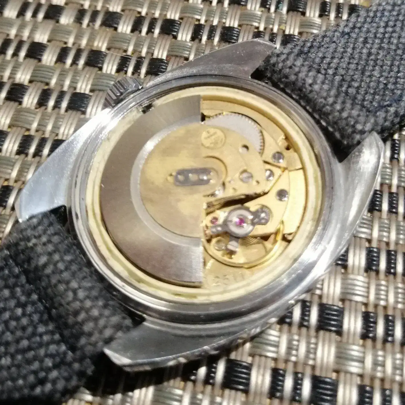

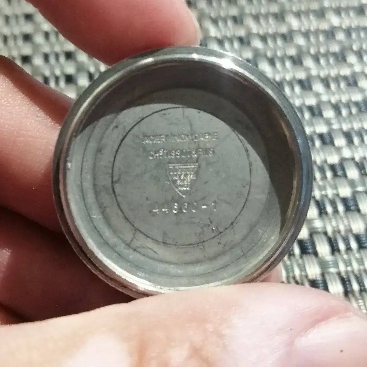

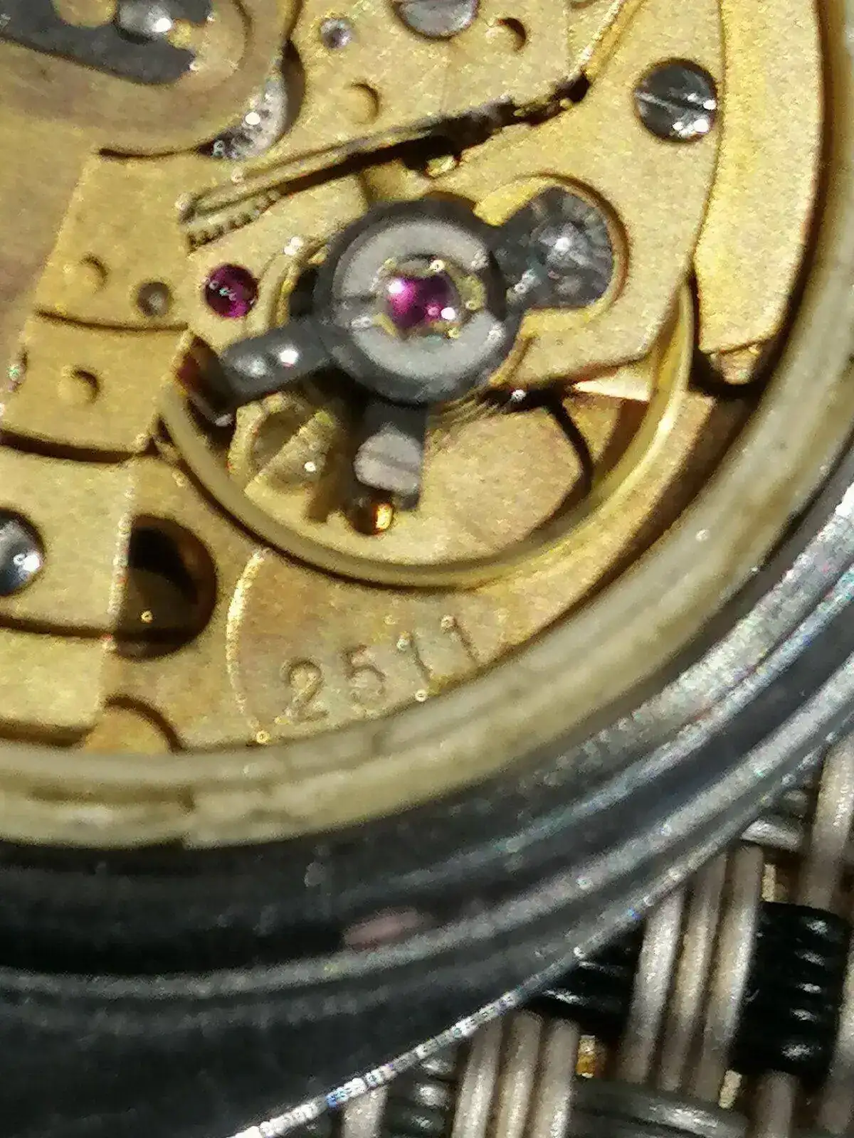

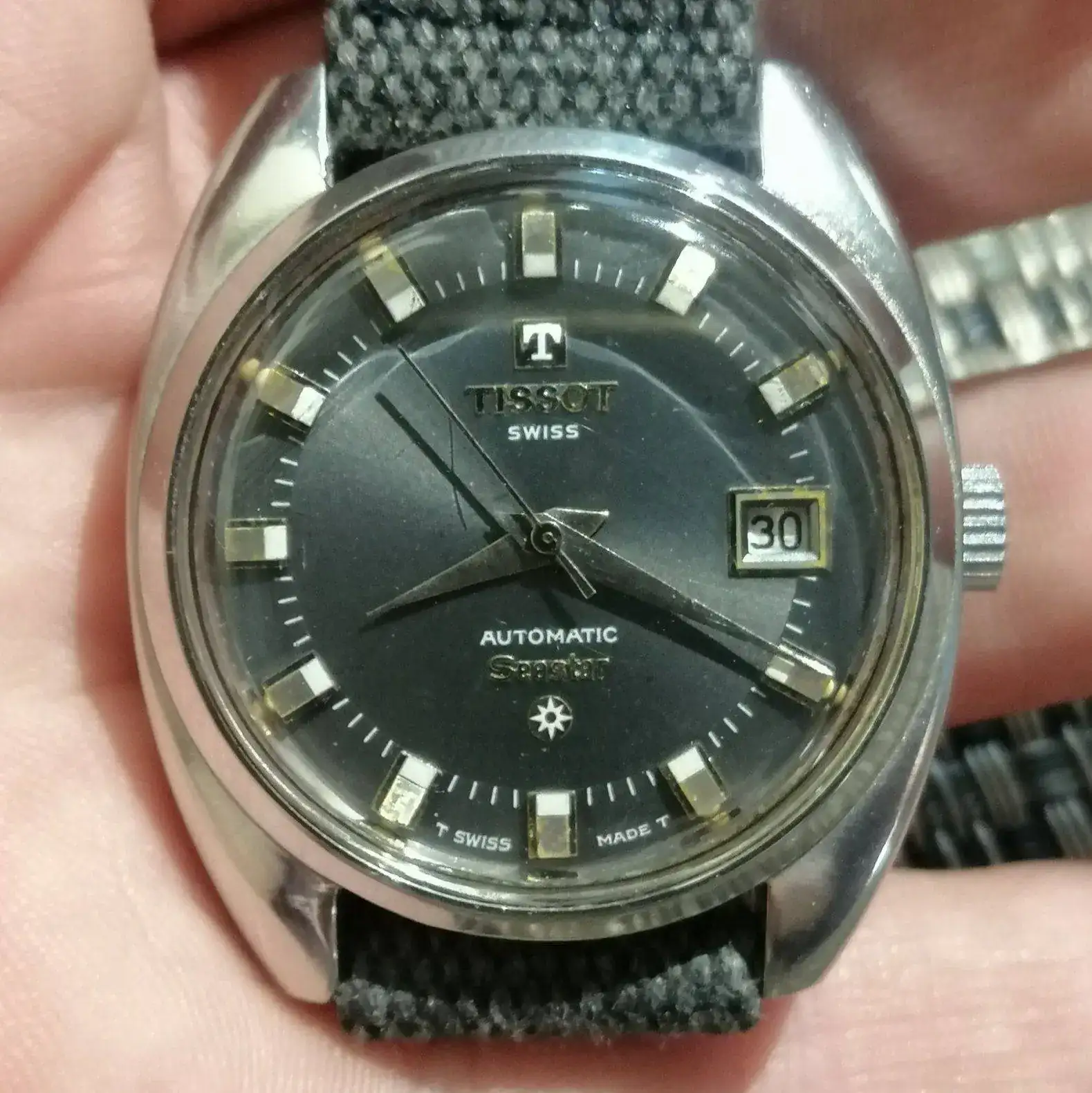

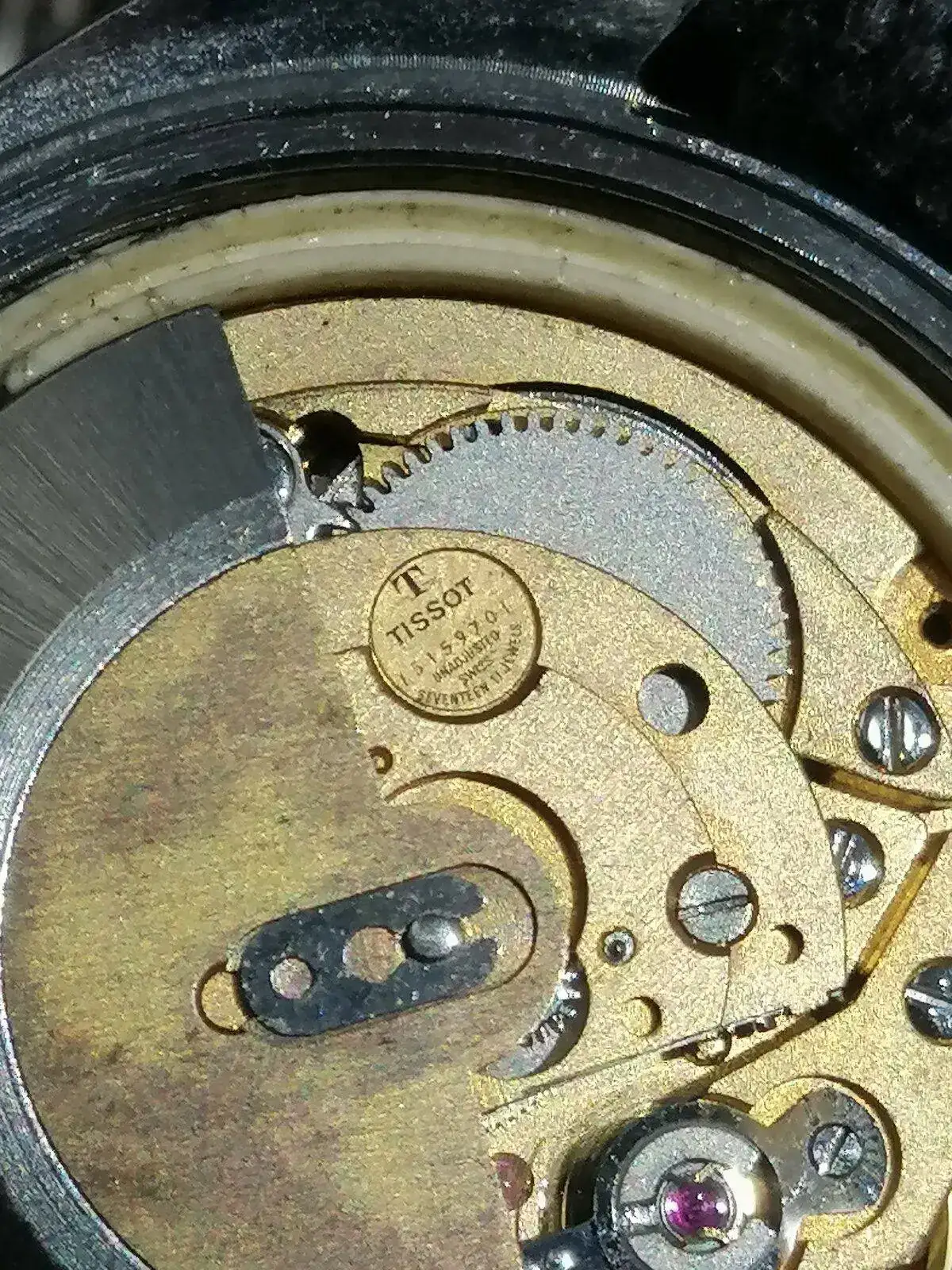

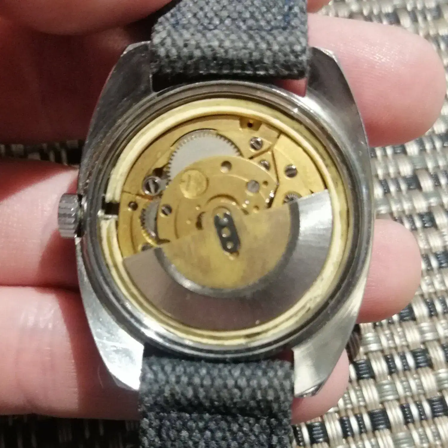

Buenas tardes yo de nuevo ya que me anime a abrir los Tissot ahora traigo este Automatic Seastar que desde que lo tengo hace varios años me genera desconfianza.
Al verlo la tapa esta firmada Tissot, el movimiento está asqueroso pero es un 2511 desconozco si los Seastar llevan este.
La desconfianza era por el dial que se ve en muy buen estado, y que no trae la corona original y está se sale como que quedó corta la tija (creo así se llama)
Bueno dejo fotos para ver si pueden opinar y ayudarme a aclarar si los elementos corresponden o es un frankenTissot

Buenas compañero, a mí me parece que es todo correcto. Lo único raro que veo es el adaptador de plástico de la máquina a la caja, que parece un apaño, pero sin ninguna importancia. La esfera es original con toda seguridad. Fíjate en el detalle de las T de tritio del Swiss Made, que tienen la misma grafía que el logo de Tissot. Eso no creo que haya restaurador en el mundo que lo haga. Además conserva el tritio, algo que al restaurar se suele perder.
Normalmente los Seastar con la estrella, montan la 784-1, 784-2 ó 2481. El tuyo lleva la 2511, que es la 2481 para USA, por lo que tu reloj tiene procedencia de los EE.UU., cosa lógica siendo tú mexicano.

Comparto lo que dice Kike. Los seastar traen habitualmente esa bata de plástico amarillenta. Yo tuve dos y las traían.
Aunque la tuya parece haber tenido un percance con un manazas.

O ese reloj es auténtico o el de mi abuelo es falso! 😁. Nah, es auténtico y correcto.
