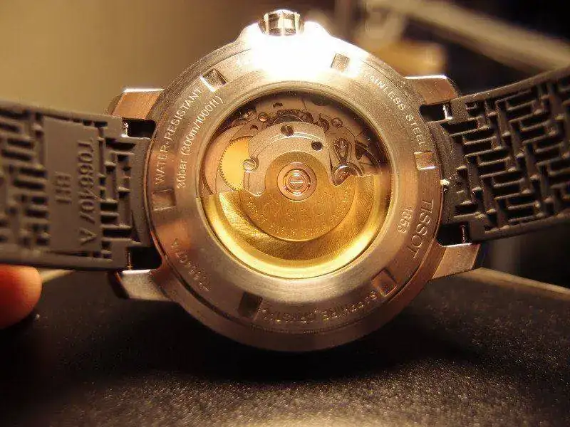

Amigos, sáquenme de esta duda por favor. Recientemente he comprado por internet (Amazon) un Tisost SeaStar 1000 y tengo dudas de su autenticidad por dos razones que me llaman mucho la atención. Primero el decorado del rotor con el nombre de la marca es completamente diferente a la mayoria de las fotos que encuentro en la web de ese modelo (aunque a mucho buscar he encontrado dos fotos similares al mío) y lo otro que me molesta es que la luminova que trae el reloj es malísima, apenas resalta en la oscuridad. Quisiera que algún compañero que tenga este reloj o conozca al respecto me diga si es normal y estoy viendo fantasmas o hay "gato encerrado" como decimos en mi pueblo. Saludos

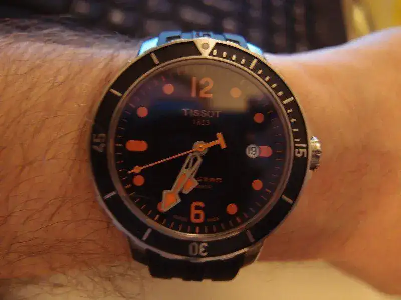

El mio es este y se aprecia mas calidad en el gravado, aunque la calidad de la foto no ayuda.

En cualquier caso, fijándome exclusivamente en la foto, yo diría que el reloj no es bueno.
Y si es bueno, es una auténtica vergüenza que Tissot entregue relojes con ese acabado.

No me gusta ni un pelo el acabado del rotor. Y las falsificaciones de los Tissot modernos son bastante más habituales de lo que yo pensaba.
A mi ese rotor tampoco me convence un pelo...

Lo que me hace dudar es que si fuera una falsificación tratarían de hacer el rotor lo mas parecido posible al original, no completamente diferente::Dbt::, por lo demás el reloj trabaja perfectamente, el cristal es zafiro, etc. :hmm:
Aquí una foto de mejor calidad, que creen... Es falso?

Pues a simple vista no parece muy bueno... ¿Lo compraste con tarjeta de garantía? En caso afirmativo ¿Viene sellada por un distribuidor oficial? No se si esto que te comento es un síntoma de autenticidad, pero al menos a mi me da mucha tranquilidad.
Por otro lado también comentarte que existen ciertas diferencias entre modelos Tissot dependiendo del año de fabricación. Hace unos meses me pasó algo similar con un PRS 200 que compré de segunda mano; es original, y todo apuntaba a que lo era (número de referencia, tarjeta de garantía, acabados, luminova....) pero al compararlo con el PRC del escaparate de un distribuidor oficial de Tissot aprecié una pequeña diferencia, la perla de mi ejemplar era plana y la del del escaparate sobresalía del bisel... La verdad es que me asusté bastante, tuve bastantes dudas a cerca de la autenticidad de mi reloj; así que fui a la relojería de otro distribuidor oficial y allí pude comprobar que el ejemplar del escaparate era exactamente igual que el mío, con la perla plana (que personalmente me gusta mucho más).
Y tras este tremendo rollo llegamos a la conclusión: Tissot tiene unas tiradas bastante largas en el tiempo, por lo que en ocasiones te puedes encontrar ciertas diferencias entre dos ejemplares de un mismo modelo de reloj. Aunque, lamentablemente creo que este no es tu caso, lo siento....
La luminova es flojilla y el mío lo compre en concesionario oficial. Es una de las pocas pegas del reloj, junto a la correa que se hace estrecha con el conjunto del reloj.
Ayer me quedé pensativo y hoy, en casa, me puse a revisar el mio. Tengo uno comprado este año en concesionario nacional, tiene la trasera como el del compañero fordlcg, un poquito distinto al tuyo. Yo en tu lugar lo consultaría en el SAT, a lo mejor es normal, y solo es que son dustintas tiradas en la fabricación.
Lo del lumen. Ten en cuenta que no es un Seiko, nunca va a tener el lumen de éste.

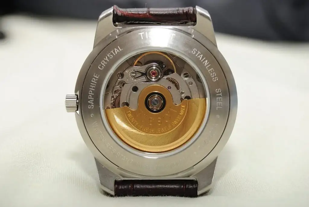

El reloj tiene toda la pinta de ser auténtico. Tal vez es un modelo de las primeras series y por eso la diferencia de rotor, que es igual al utilizado en el Tissot pr100. Por la calidad del cepillado de la caja y el acabado de la correa se nota que es original.
Aquí te adjunto una foto del mecanismo del pr100 sacada de internet, para que veas que es igual que el de tu Seastar:

Y a mí me parece que el acabado del rotor que aparece en la foto facilitada por el compañero no es bueno.

El acabado de ese rotor es uno más de los tipos que ofrece Tissot, en este caso es la versión para los modelos de entrada a la gama de automáticos. Puede ser que se les haya colado en este modelo o que las primeras versiones fuesen así pero en ningún caso ese reloj es falso.

Que una casa suiza del calibre de Tissot se "equivoque" y meta un rotor para caja ciega en una caja con fondo visto es una metedura de pata bastante importante, en mi opinión.
O, tal vez, síntoma de que se trate de un reloj refurbished, o de lo que se menciona en el primer link que he puesto en mi contestación anterior.
En cualquier caso, cosas que no son muy normales en un reloj nuevo de ese nivel.

Este mecanismo que muestras es exactamente el que tiene mi reloj, lo he comparado con detenimiento y es identico. Sera que hay alguna serie de SeaMaster que tambien lo usa? :huh:

Puede ser que se usara durante un periodo de tiempo y luego pasaran a utilizar el otro rotor más elaborado. El modelo que te he mostrado, el pr100, también aparece en algunas imágenes de catálogo con el rotor decorado y luego se vende tal y como ves.
Puede ser que todo sea fruto de una simple equivocación de la fábrica pero si tienes dudas o simplemente quieres el reloj tal y como están acabados la mayoría de Seastar ponte en contacto con el vendedor. La verdad es que yo me lo quedaría tal cual porque el resto del mecanismo debe de ser igual, es una ETA 2824-2 estándar.
