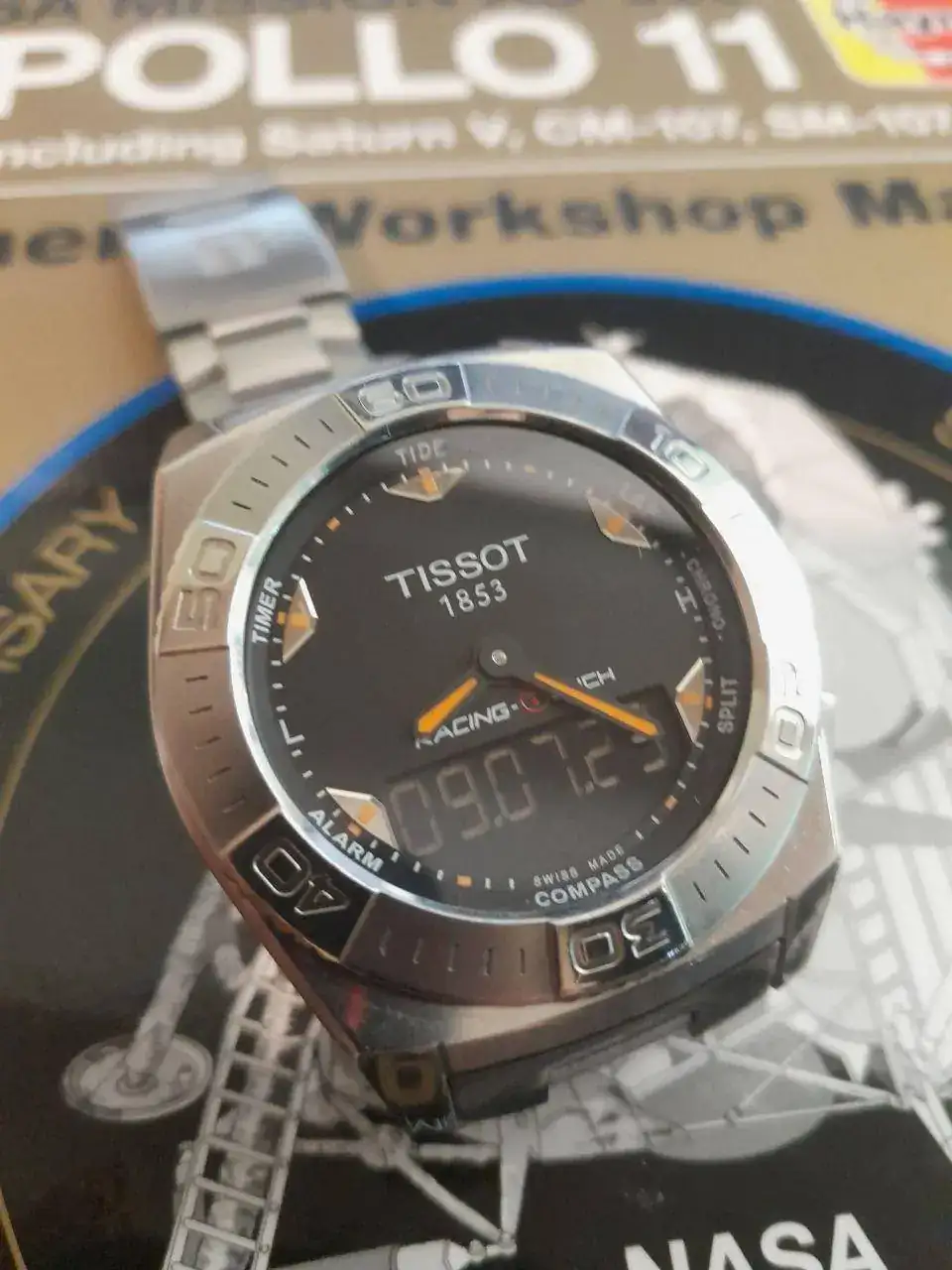

Hace un tiempo se cruzó en mi camino un Tissot Racing Touch. Andaba yo con la curiosidad de probar las funciones avanzadas de los Tissot T-Touch, pero la estética no me acababa de gustar. Además tenía ganas de enredar. Con suerte encontré por casualidad este modelo que me gustaba, pero estaba en malas condiciones: funcionaba pero estaba arañado y golpeado de llevar mala vida.
Así que desmontar, limpiar y pulir. Cambiar juntas y pila y ponerlo en servicio otra vez. Sin embargo, después de dejarlo algo más decente y ya montado, no he conseguido que vuelva a funcionar la capacidad táctil. ¿Alguna idea?

Has colocado mal el cristal, tiene una única posición o se ha dañado la pelicula interior
Comprobaré la posición del cristal, pero en el caso de ser la película ¿tiene solución? Supongo que el cambio del cristal

Cambiando el cristal, si
