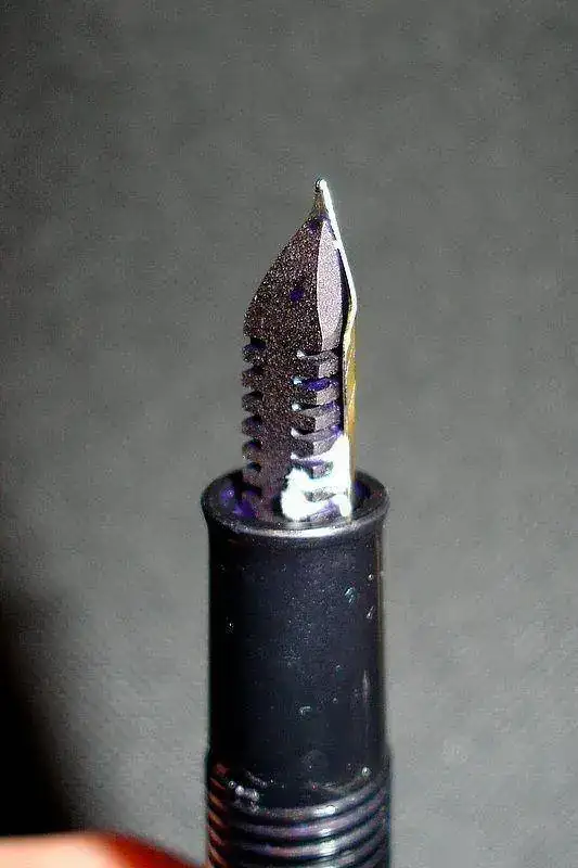

Poder afectar, puede, pero si las limpias bien con unas gotitas de amoniaco en el agua mejor.
Mira este caso
También comentado en el FPN en este hilo:
https://www.fountainpennetwork.com/forum/topic/12612-mold-photo/
En este otro Richard Binder recomienda usar un líquido esterilizante:
https://www.fountainpennetwork.com/forum/topic/10060-mould-parker-penman-noodlers/
Aunque mucha gente piensa que no es muy normal que esto ocurra, qué basta con cierta limpieza.
8o::bxd::8o
Que horror, encontrarse así una estilográfica.
Ya mismo le pongo unas gotas de amoniaco a un poco de agua y les hago un lavado.
Gracias por tu ayuda.
