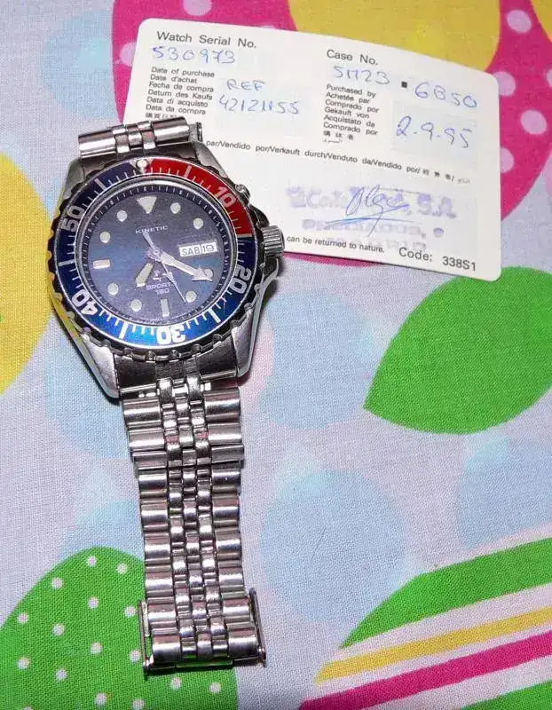

Tengo este Seiko hace un montón de años y me lo pongo de cuando en cuando en verano, el pasado percibí que no funcionaba bien, se paraba aleatoriamente tras varios días de normal funcionamiento, lo he llevado al relojero del barrio y me dice que no sabe qué falla pero que no me vale la pena arreglarlo por el precio y que no hay maquinaria de repuesto ya, sois de la misma opinión?, Gracias.

Ver el archivos adjunto 571103

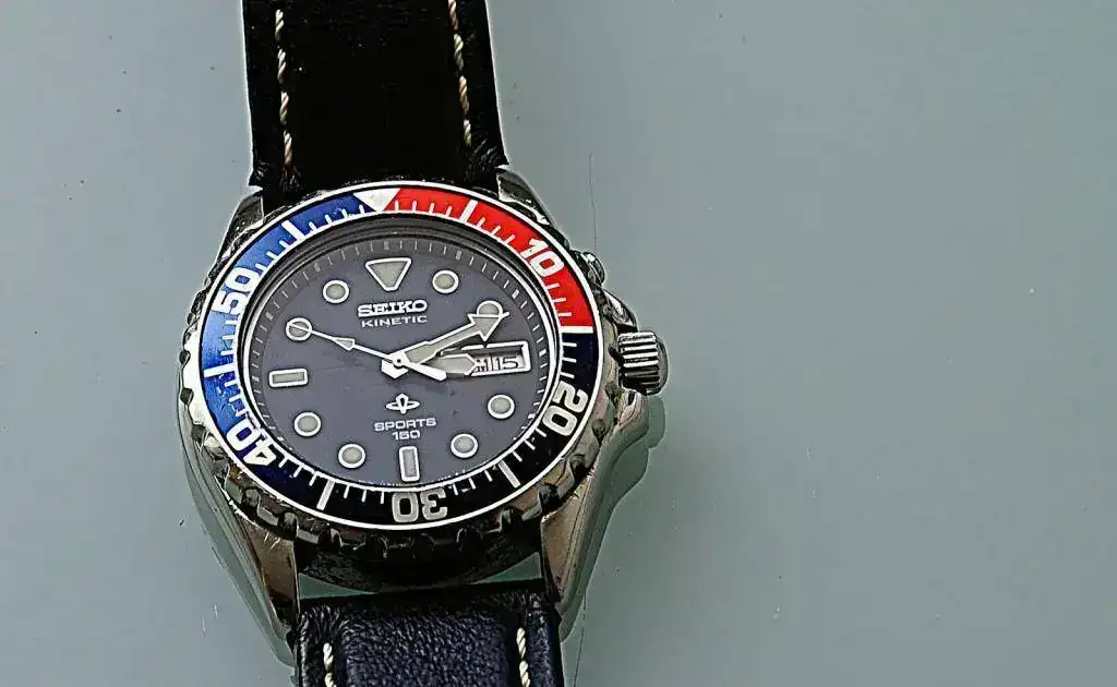

Como puedes ver el mío del año 1995, no ha padecido en este tiempo ninguna avería, tan solo un cambio de acumulador.
Yo apostaría a que ese es el problema. creo que merece la pena que lo conserves, dentro de nada serán clásicos o vintages.

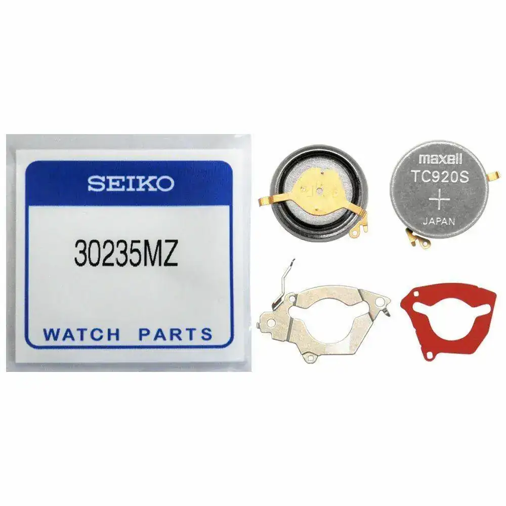

Casi seguro que tenga mal el capacitador (acumulador), casi siempre es la misma avería, para este modelo de seiko creo que necesitaras este capacitador:
El desgaste del capacitador, no se puede tachar de avería, nada es eterno...
Buenos días, hace unos días he solucionado el mismo problema con un kinetic mío, compra un acumulador (específico para ese modelo) y a "operar"! Hay vídeos en youtube de como hacerlo, es fácil si tienes las herramientas. Lo mío ha sido el acumulador, pero el tuyo que es más antíguo, puede que necesite también el cambio de un"piñón" que lleva que puede estar deteriorado. Änimo y no hagas caso a ese "relojero", si consigues arreglarlo tú mismo, ya verás que satisfacción!
