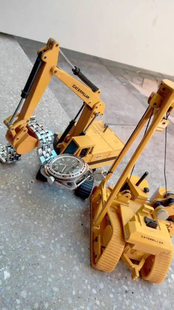

Hoy el SURR (Servicio Urgente de Rescate Relojero) se ha hecho cargo de un Vostok que, tras atravesar Europa, ha llegado de esta guisa.
El reloj no funciona, le falta uno de los terminales del brazalete y además lo lleva puesto del revés.

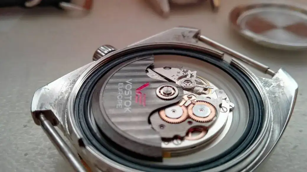

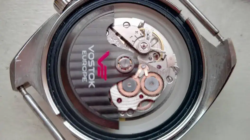

Una vez abierto la primera sorpresa es que monta un rotor de la serie Vostok Europe aunque el resto del movimiento es el 2416b tradicional.
Afortunadamente su único problema es que el espiral se ha doblado entre la raqueta y el pitón y basta un leve toque para liberarlo y que se ponga en marcha.
Es un problema relativamente frecuente cuando se empuja la raqueta demasiado y, especialmente, si el reloj está en marcha. El espiral queda momentáneamente atrapado en el registro, se dobla y el reloj deja de funcionar.

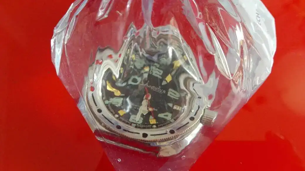

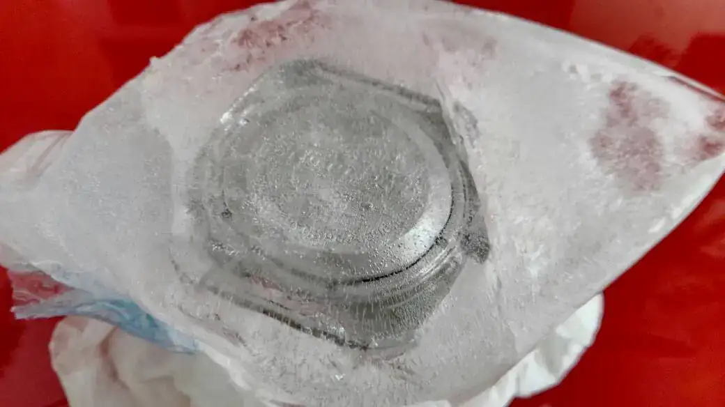

En efecto, han pasado las 24 horas y esto es lo que ha sucedido.

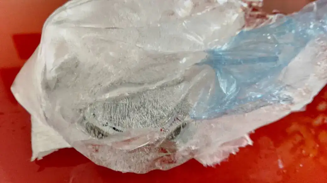

El agua se ha convertido en hielo [emoji15] y el Vostok ha quedado atrapado en su interior como un insecto en una gota de ambar.
Cruzando el río Mara
Y funciona?[emoji47]...yo tengo que decir que deje en agua hirviendo con vinagre no Skx013 para quitarle la roña...y un par de veces ...jeje y nada...son una roca!!!
Ahora habrá que esperar unas horas a que se descongele de forma natural porque una descongelación rápida podría afectar a sus cualidades organolépticas [emoji4]

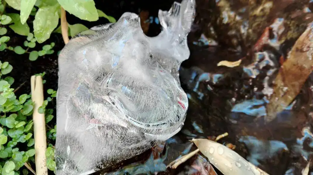

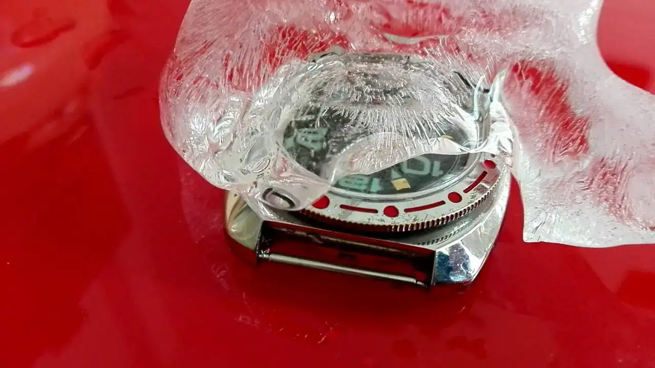

Bueno, lo he sacado un poco al exterior para agilizar el proceso.
Jajajaja estoy deseando ver si vive.....jajajaja
Enviado desde mi LG-H955 mediante Tapatalk

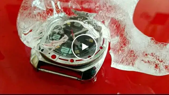

En pleno deshielo y no parece que haya sufrido daños ni que le haya entrado agua pero... ¿Funciona?

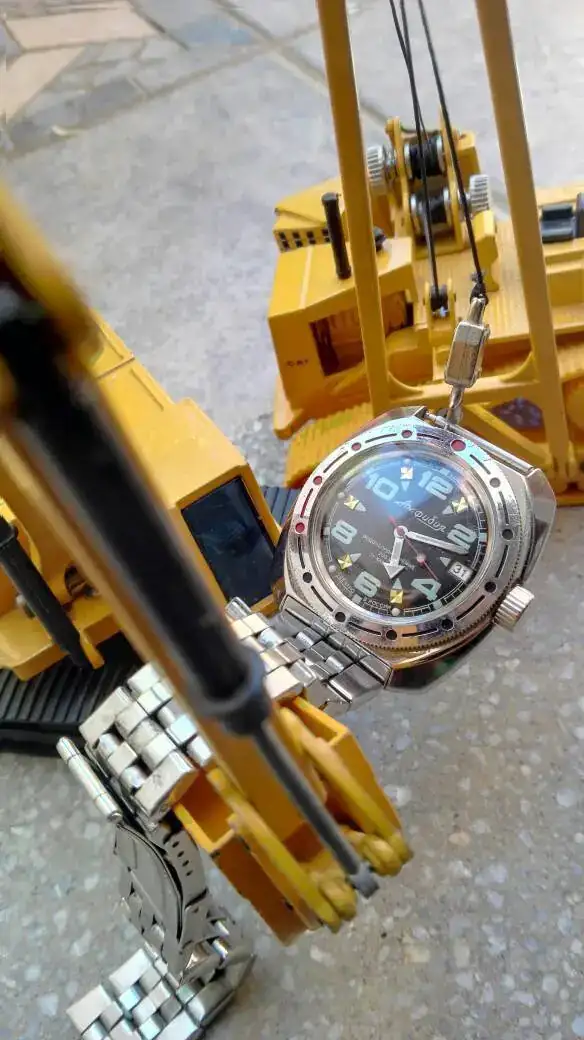

Hay algunos indicios.
En la primera foto el reloj marca las 17:30 del día 31...
