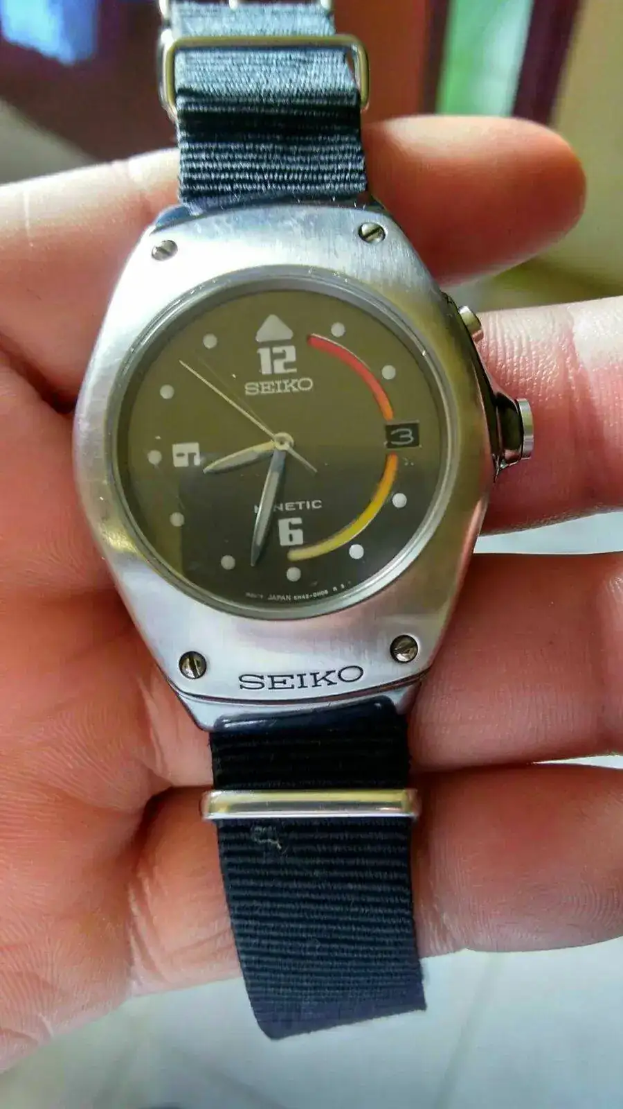

Tengo un Seiko kinetic automático y se está atrasando aunque lo utilice me podrán aco

Este reloj no es automático, es un kinetic a secas. Se trata de un reloj de cuarzo "a pila" (técnicamente es un acumulador) que se va cargando mediante el giro de una masa oscilante que va generando energía cinética, la cual se transforma en electricidad que hace que el movimiento funcione.
Por otro lado, si atrasa seguramente se deba a que el acumulador ya esté fallando y deba cambiarse.
Ok gracias por el dato
