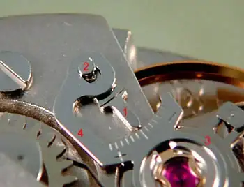

Hola compañero:
EMHO hilas bastante fino y esto te puede ocasionar algún quebradero de cabeza (como a mí :D)
Pero un Valjoux 7750 TOP merece un ajuste fino, ya que lo mantiene muy bien en distintas posiciones (no sé a lo largo de los años)
Yo intentaría ajustarlo en +/- 2 seg/día, o encargarlo a algún relojero de confianza.
Si te animas a intentarlo, te sugiero variarr una marca en la escala de ajuste (de un total de 12 marcas (6 en + y 6 en - desde el centro de la escala), cada marca varía 5 seg/día aprox (quizá menos)
Como ya que se ve que eres meticuloso, te sugiero empezar por un "toque" casi imperceptible e ir probando en "toques" sucesivos hasta dejarlo a tu gusto.
Para no pasarte, arrima un superficie fina a la aguja 1 apoyándola en la platina base del mecanismo de ajuste y haz palanca suavemente (preferiblemente alguna herramiente de material no magnético, como unas pinzas de carbono, un palillo, etc. para no imantar el movimiento)
Hay que tener paciencia, pero cuando consigues ajustarte el reloj en +/- 2 seg. o menos da un gustazo ..:drool:)
(La foto es de Walt Odets en TZ: https://www.timezone.com/)

Gracias Compañero Eduwatch, ya veo que tu nombre esta muy bien seleccionado. te agradezco muchisimo el TIP de que cada marca en la foto adelanta o atrasa 5seg Aprox. No tenia idea de eso:clap::clap::clap:
Vere si mas adelante me animo a mover la palanquita del centro y moverla una marca hacia -

¿Y qué representa el + y el -? Si mueves la palanca hacia el -, el reloj, ¿qué hace, disminuye el atraso o lo aumenta?
No sé si me explico. Con un ejemplo: si el reloj se atrasa 5 seg., ¿hay que mover una raya hacia el + o hacia el - para que se ajuste?

Hola compañero:
Moviemdo la palanca hacia el signo más, el reloj irá más rápido y hacia el signo menos, más lento.
En tu ejemplo, si el reloj atrasa 5 seg/día habría que mover la palanca una marca(aproximadamente) hacia el signo más.

Muchas gracias. En mi caso no me atrevo ni a acercar un destornillador al reloj, como para abrirlo y tocar nada :whist:::whist:::whist:: Pero me parece una información muy interesante.
