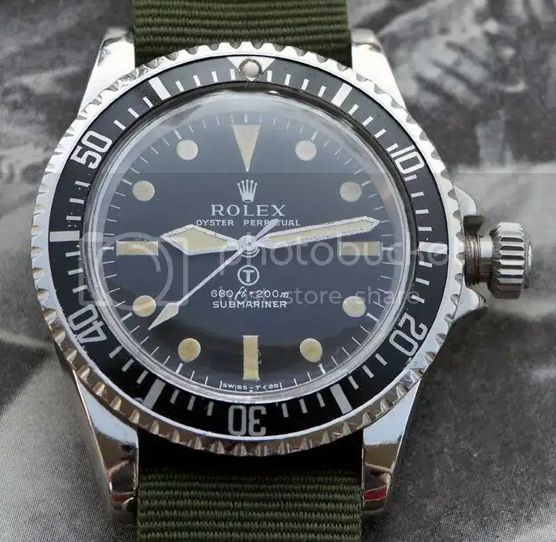

Bueno, fue un primer intento, que no quedó mal, pero no convencía…
- tamaño: 40mm sin corona
- bisel de movimiento continuo (sin clicks) como el reloj homenajeado
- cristal plexi
- caja acero
- tapa roscada con junta tórica
- corona roscada con junta sencilla (los rolex suelen llevar 2 juntas en los cierres triplock)
- sumergibilidad: El vendedor de la caja (raffles time de ebay) me dijo que 50metros… aguanta chorro del grifo y vaso de agua, comprobado por mi…
- Calibre: ETA 2836-2 firmada por CANDINO nueva. con incabloc. Dia de la semana y del mes. Ambos quedan “tapados” por el dial. Ambos colocados a las 3. Disco en inglés y en turco.Así que me dije… hay que vintagear!!!!!!!!!!!!!!!
Y a ello me puse, con resultados un poco dispares….Bueno, pues desmonto….
La primera en la frente: pongo la tija en posición de ajustar hora (la ideal para sacarla en teoría), presiono el pulsador, saco la tija… quito grapas, saco el movimiento… al quitar las agujas no se si me ha parecido que el segundero se ha roto y ha dejado como parte del tubito engardazo en el cañón de los segundos….
Lo de la segundera se arragleba fácil remachando de nuevo la segundera, lo hizo un relojero a posteriori…La segunda en la frente… al sacar la tija y desmontar el dial etc… me doy cuenta de que al intentar meter la tija… no entra bien… el keyless o tirete debe de haberse descolocado (a pesar de sacar la tija en la posición correcta de la corona) y para ponerlo de nuevo bien hay que desmontar cosas y yo no tengo ni idea…
Al relojero que le tocará ir… finalmente lo arregló y me dijo que la culpa era de apretar mucho el pulsadorcito para sacar la tija, cuidadín!Bueno, no pasa nada… vintageo las agujas y el dial con te/cafe/derivados y los dejo chupi-piruli y luego lo llevo a montar/reparar…Después de 27 horas en una mezcla con más cafeína/teína que una furgoneta de Red Bull solo las agujas habían cogido tonito… El dial nada, y eso que lijé cuidadosamente los índices por si el cacalumen del dial llevaba un superbarniz protector… nada.Así que me decido a lo del horno…. leo por internet que en 30 minutos a 180º es suficiente…
Me decido a 10 minutos… nada, luego otros 15… y ahí si que la cago:
Lección aprendida: No más de 10 + 5 minutos o si acaso otros +5 a 180º.A todo esto la caja le he metido un meneito muy serio con monedas, tornillos, piedrecitas (el tupper que usé para mezclar lo tuve que tirar!) y la he dejado que ni usada por un regimiento de legionarios… eso si lo he hecho bien.
El puntito del insert creo que si lo he dejado chulo:
Y las agujas un pelín lijadas y con tonito no han quedado mal tampoco:
El conjunto final, no me acaba de convencer el dial, eso de las pompitas… no parece natural.. ni que lo hubieran llevado en Chernobyl coño!
Total, que al final decidí un dial nuevo de Ray Wong. Muy bonito la verdad:
Y no pude evitar seguir con mis ideas….. esta vez sin horno.
- dos o tres bolsas del típico tea earl grey durante unas horas…. algo de colorcillo coge, pero poco
- un lijado sutil en los índices con lumen pare quitar algo de barniz y que la mezcla color caca penetre y de paso algo de look usado en la superficie del dial…. ya se va notando
- en esa mezcla, calentar el agua, añadir cafe no soluble…. dejar 1 día….
- al día siguiente otra vez calentar, más café soluble esta vez…. EUREKA!!!!!!!!!!!!!
En fin, creo que el resultado queda relativamente bien, dentro de la caja queda mucho mejor.Como complemento, una correa NATO de piel también vintageada. Como el tema pasta ya empezaba a ser un problemilla….me decidí por una Nato de ebay
e “ja_und_nein”, por 11 euros en casa, piel correcta, fina, pero muy “nueva”….Siguiendo las instrucciones de un tipo de
… con lejía y agua….
Bueno, el efecto en vivo mola más, la verdad es que queda más o menos conseguida la impresión de que lleva más kilómetros que el baúl de la Piquer…Ya terminado, con su correa vintageada también…
Pues nada, el resultado final me gusta, emho creo que el “” ha sido efectivo y relativamente realista. Eso sí, pasará mucho tiempo antes de que le meta la mano a otra ETA….
Ahora ya solo decidir si finalmente se lo regalo a mi padre o no….gracias por leer
- cristal plexi
- caja acero
