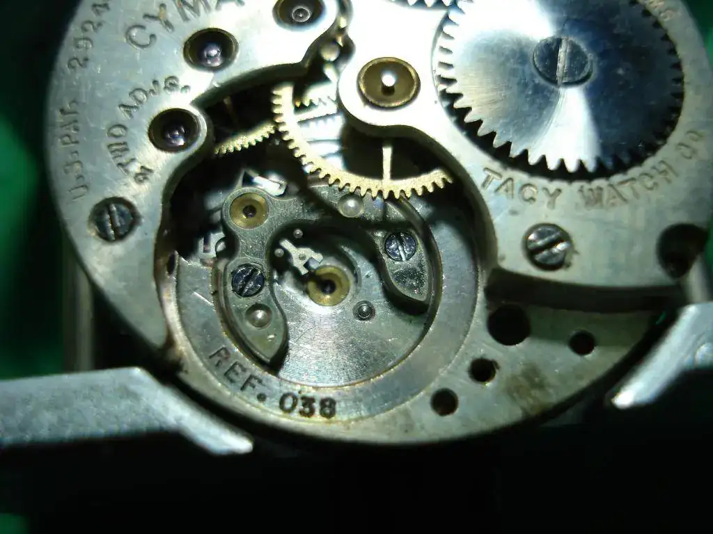

Es un Tavannes de los años 20'/30', con calibre 038 del que nada he encontrado; doy por hecho que es de la flía. del 030, aunque Ranfft no lo nombra:

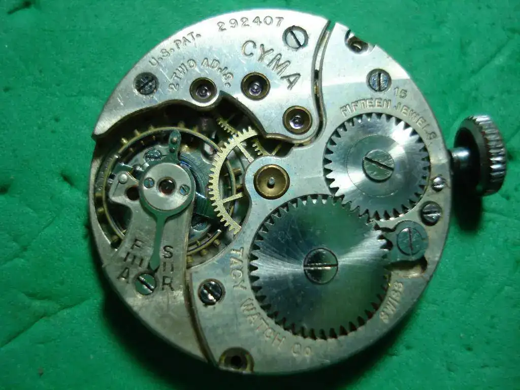

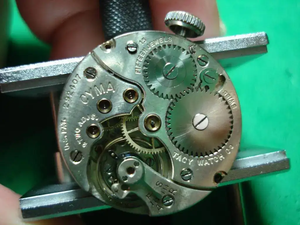

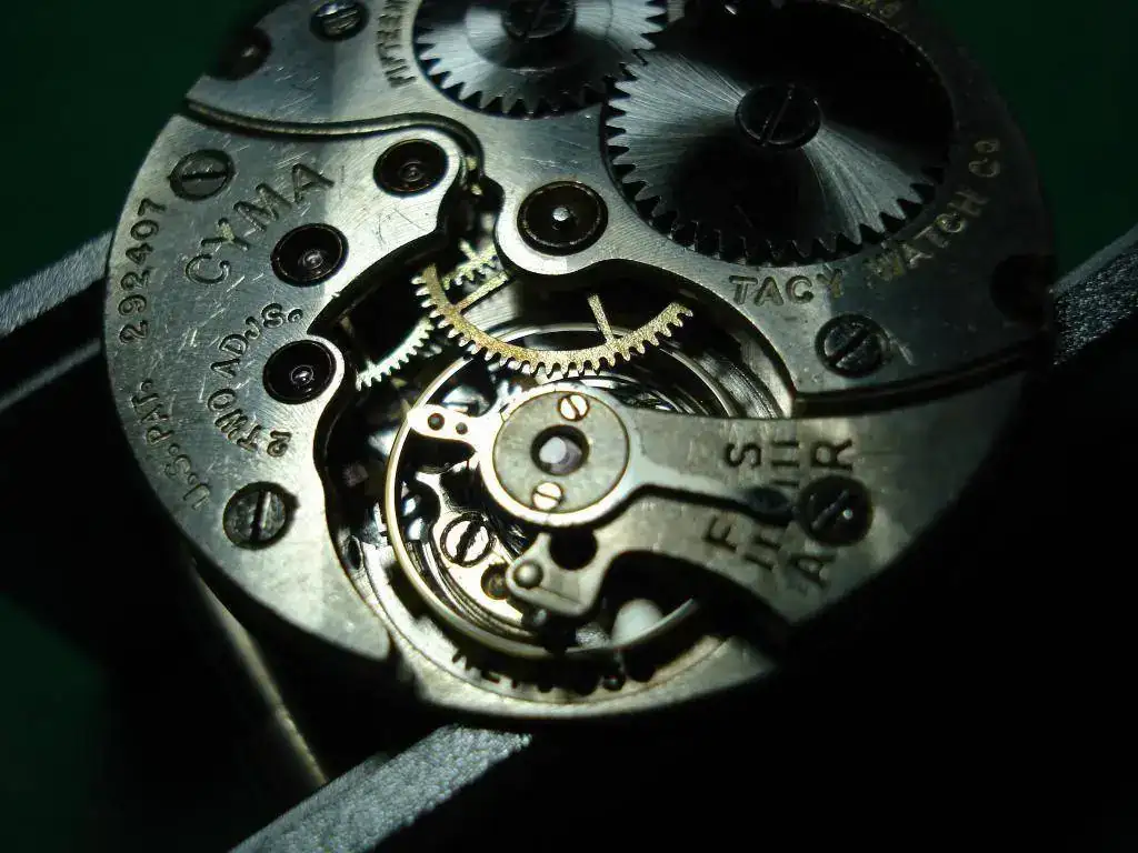

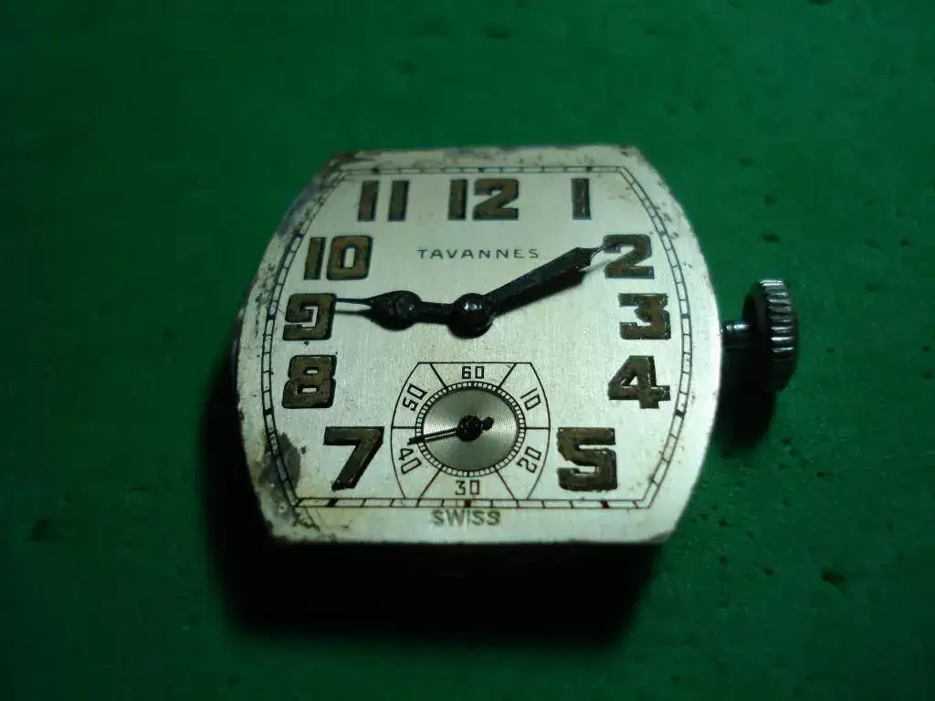

En la esfera pone Tavannes y en la máquina; Cyma en un puente y Tacy watch Co. en otro... Nombres no le faltan....
Sé que Tacy parte de las dos primeras letras de las otras dos compañías, siendo una subsidiaria, en Mikrolist:

Poco más he encontrado sobre ella, que hizo también relojes de bolsillo, uno en concreto para el mercado USA llamado "Almirante" o "Admiral".

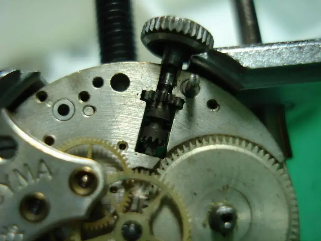

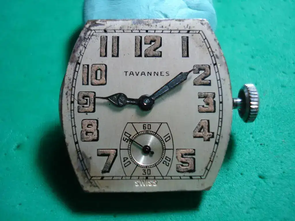

Lo compré como que no funcionaba, y el vendedor decía que podía ser el "mal del eje", aún sin saber qué calibre era y que igual no encontraba repuesto, lo compré... Me encantó la caja y la esfera...
Cuando llegó lo primero que hice, claro está, fue comprobar el eje, y sano como una pera...:yhoo::... Pues nada, a seguir desmontando y buscar el problema, aunque de todas todas la causa que iba ganando era la enfermedad de "mierditis aguda", pero que muy aguda....:yuck::

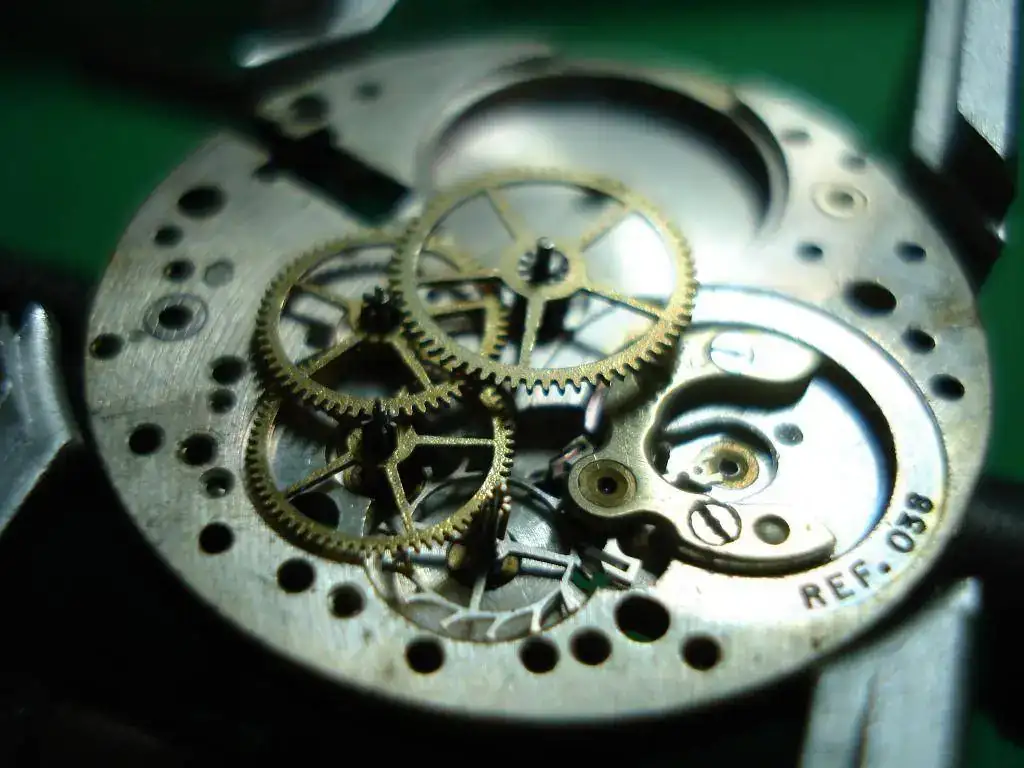

Y eso acabó siendo, además de "resequitis" y aceites fosilizados.... Después del flete y aliño, ya está dando guerra como todo un campeón !!!
No dejan de asombrarme la resistencia y supervivencia de estas máquinas... Increíble...

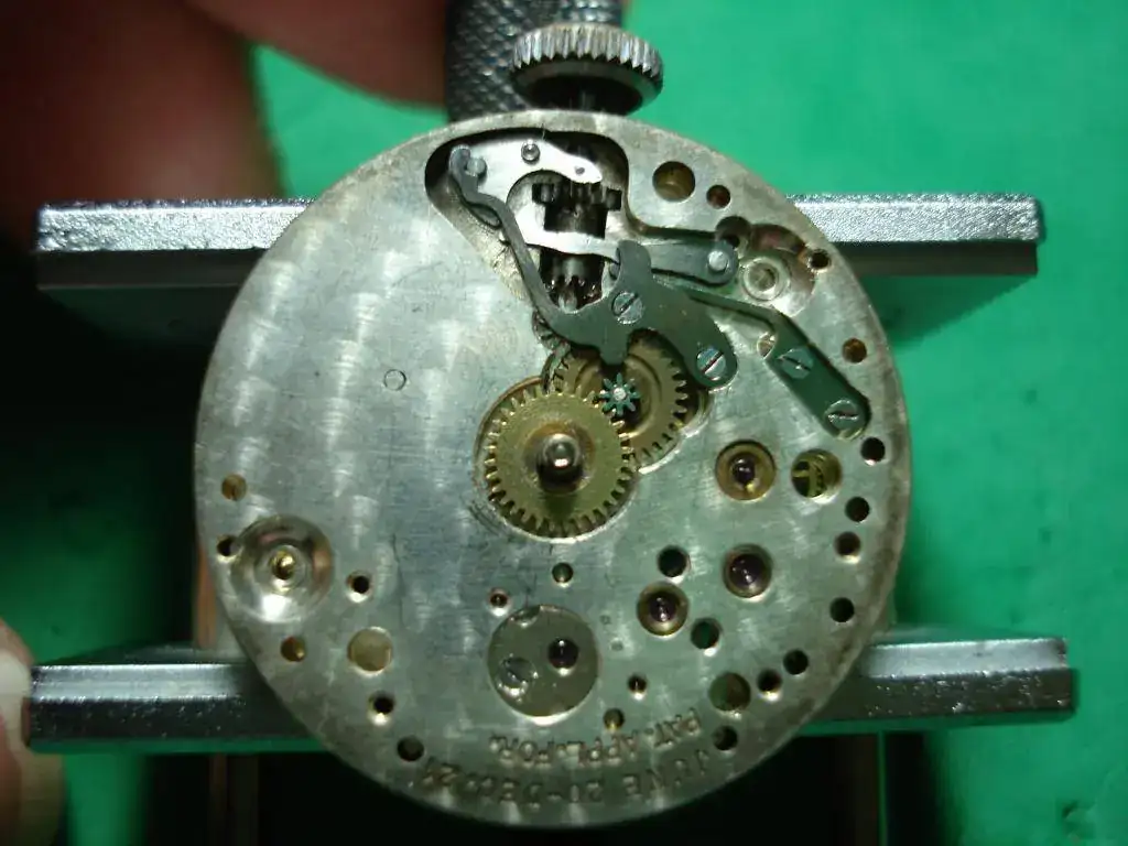

Vamos al report.:

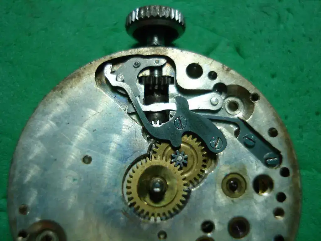

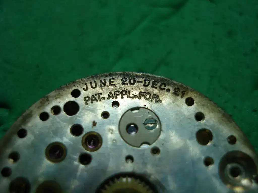

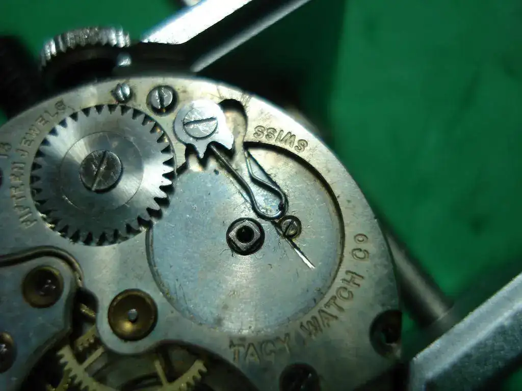

Esta debe de ser la patente de USA.... Digo yo...::Dbt::... Les ha faltado poner también la hora....:-P

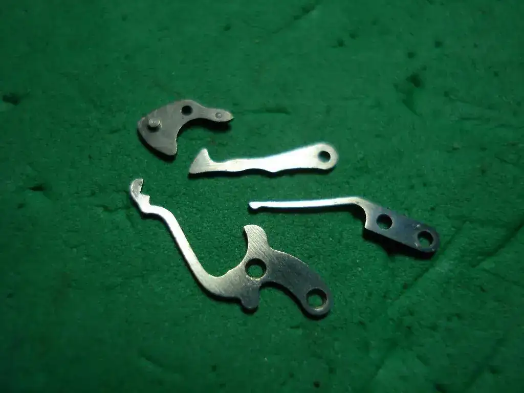

Está claro que ese muelle del trinquete no es el suyo... Pero ya que el tornillito que sujetaba al original no pinta nada ahí, lo podían haber quitado, porque está demasiado apretado y sobresale por detrás haciendo marca en el barrilete....
La de canto y el deslizante renegríos... y el tornillo del tiret puede hacer el solito de reloj de sol...:D... largo como un junco...
Muelle del tiret elegante y resorte de báscula de los que me gustan....:-P

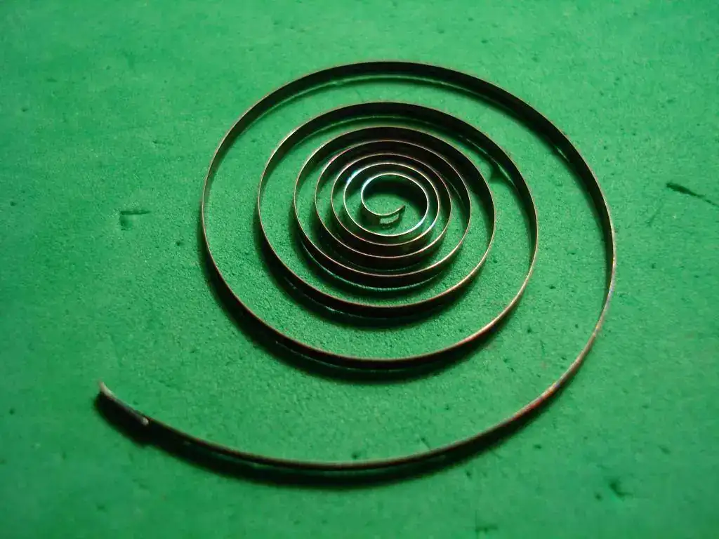

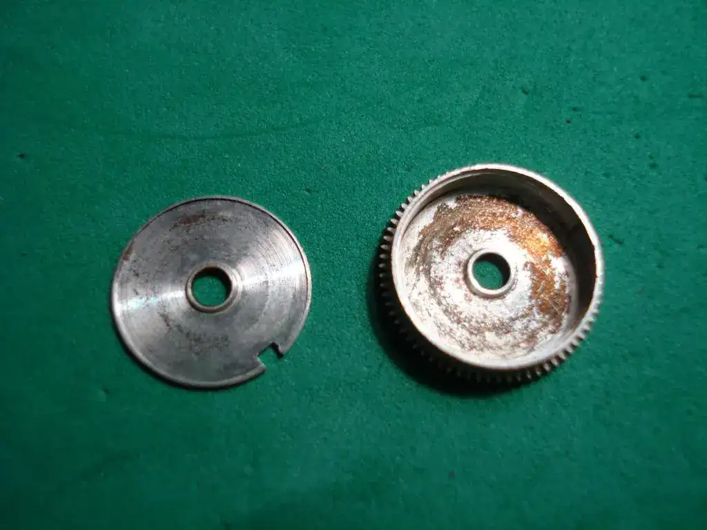

Muelle real y barrilete ya limpios. Aunque no lo parezca...
Listo y palpitando...:yhoo:::yhoo:::yhoo::.... Una lástima no poder sacarle el brillo a los chatones...:pardon:

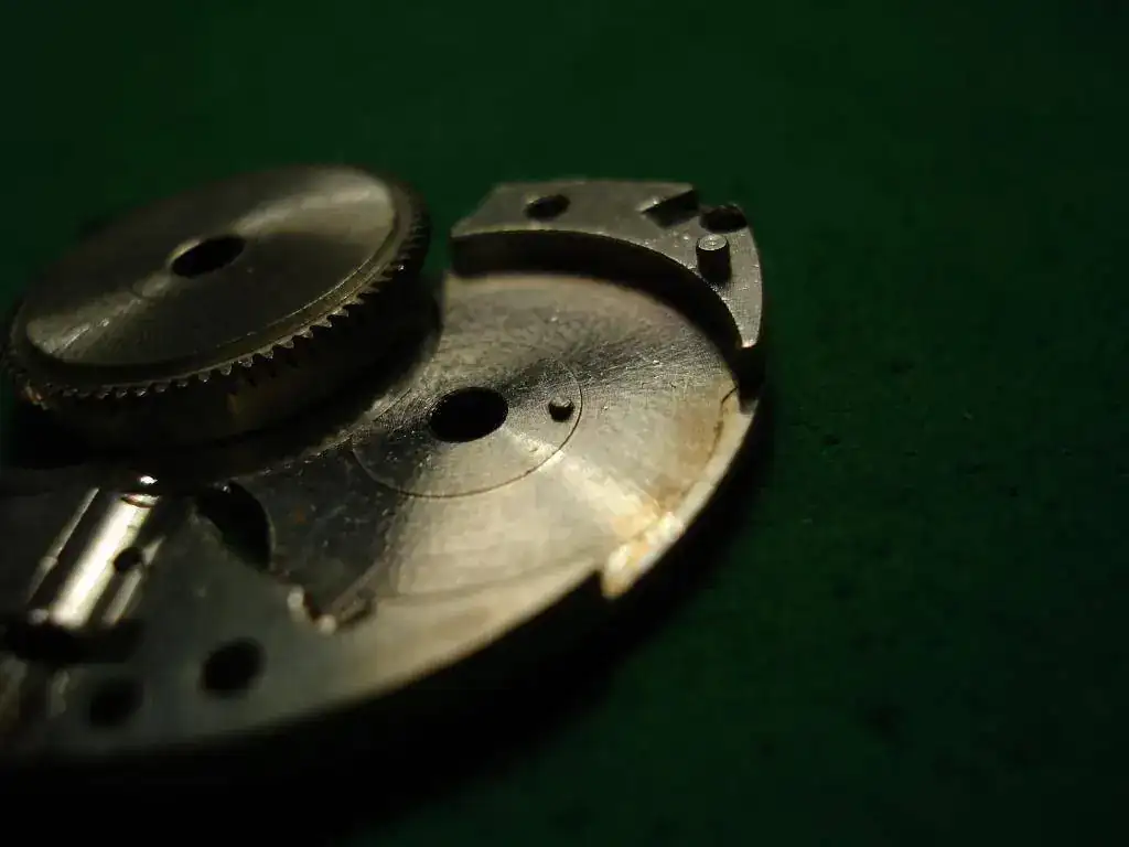

El volver a colocar esos dos mini-tornillos de la raqueta me ha costado años de vida...:umbrella: :innocent:

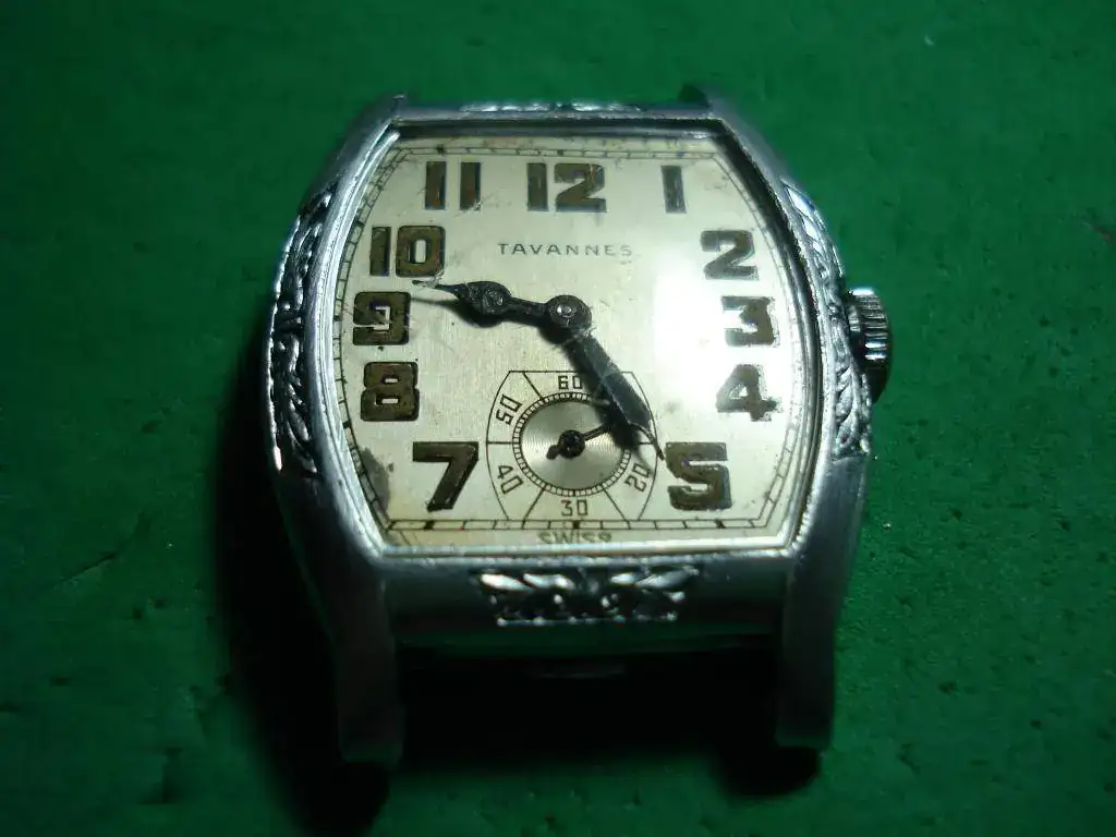

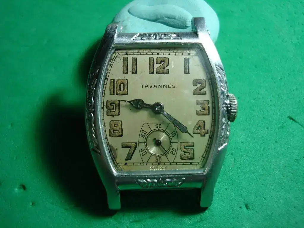

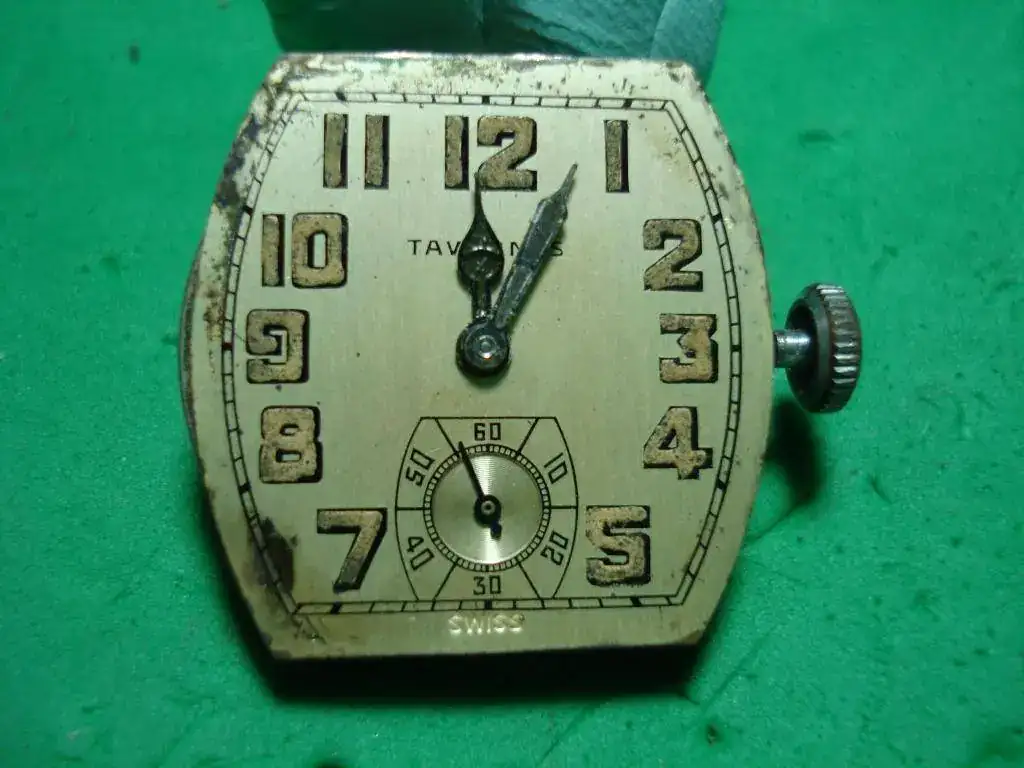

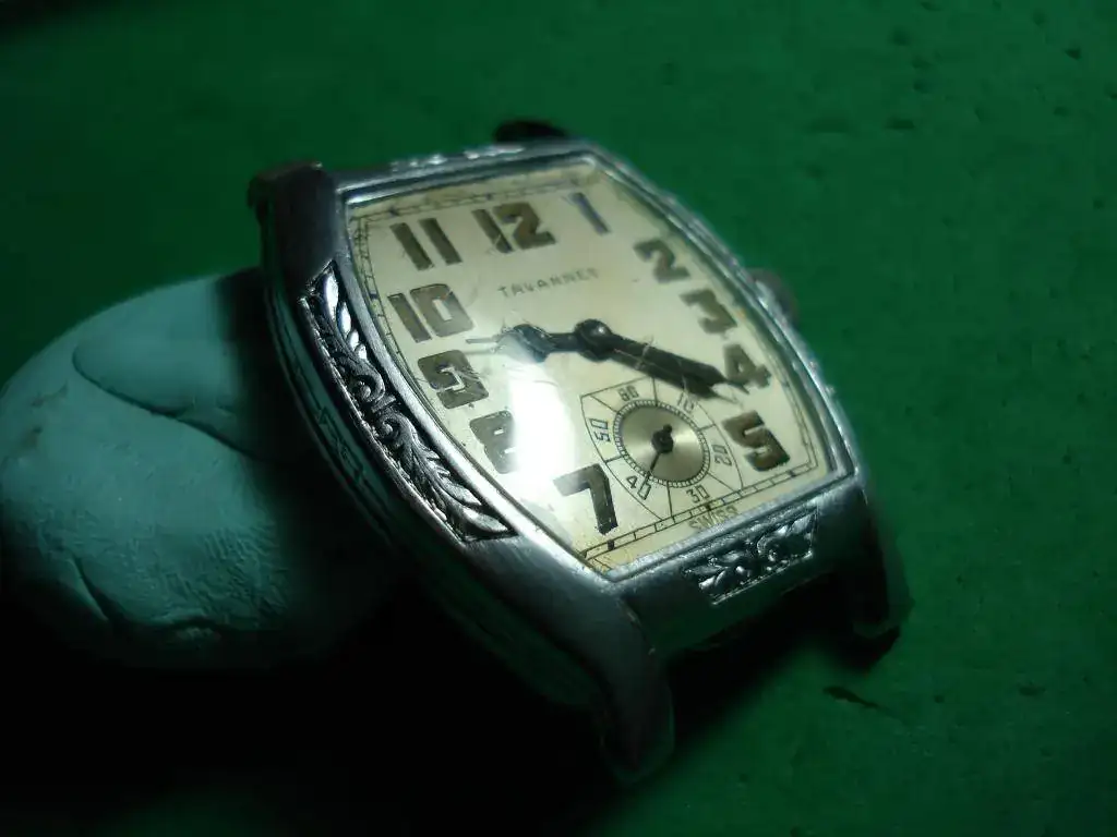

La esfera muy bien conservada, le he quitado un poco de negrura y a las agujas se la he puesto; la horaria y la minutera estaban un poco blanquecinas y las he pintado, también la trotadora que era azul la he pintado de negro; todo con un rotu de esos indelebles...:D :flirt:
Es de esas plateadas difíciles de fotografiar que cambia de tono según la luz, el radio también...:umbrella::umbrella::umbrella:

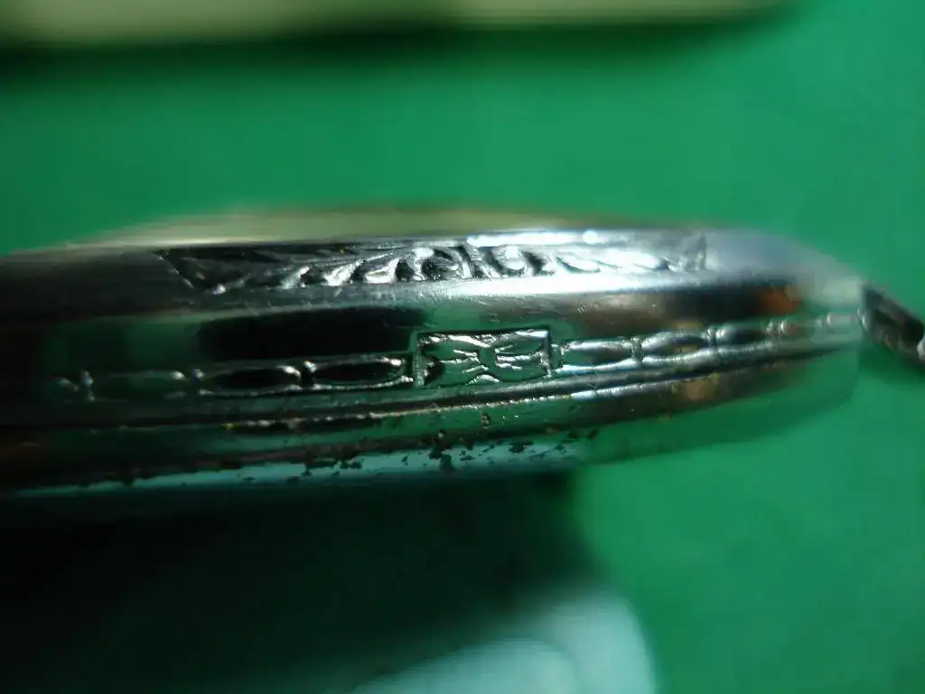

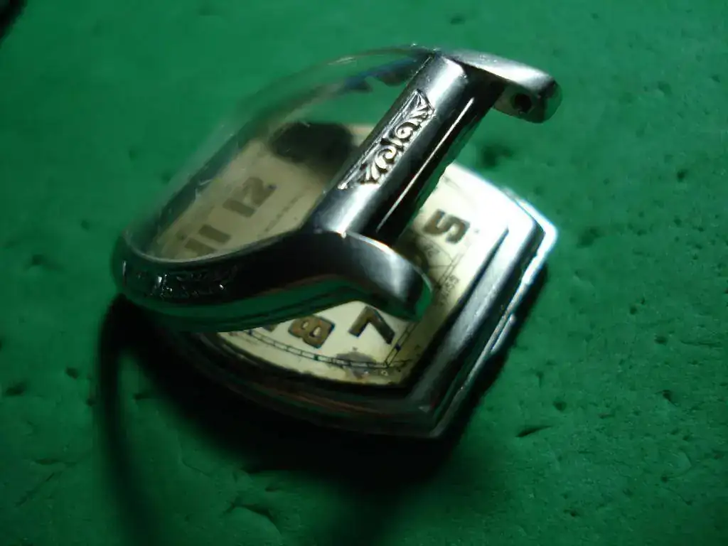

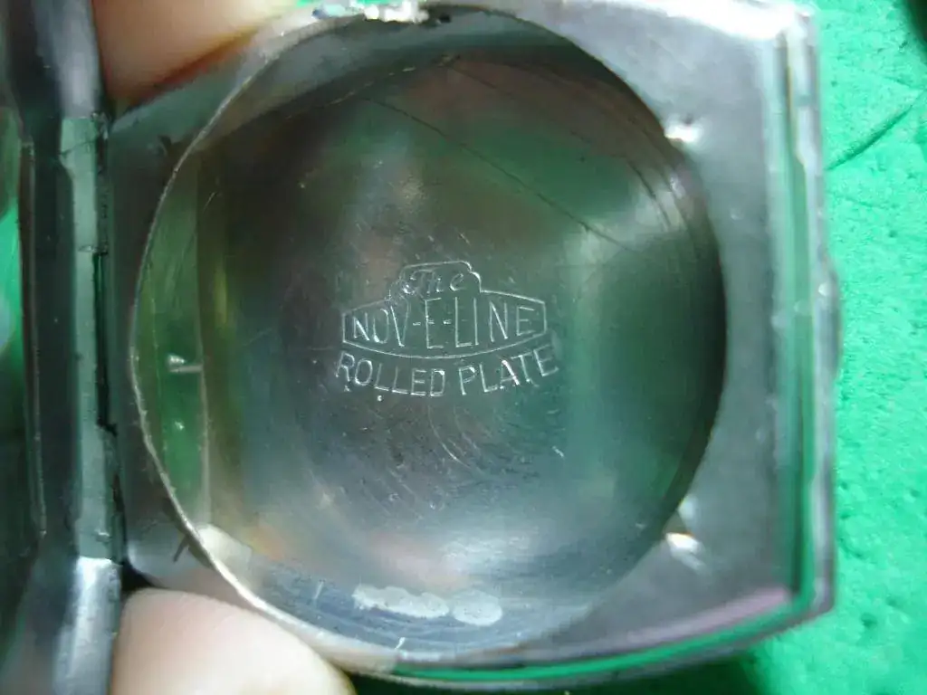

Caja de bisagra con grabados.
No sé si será su caja original, porque el dial queda un poco torcido dentro..::Dbt::
El cristal es eso, cristal.... Así que se quedará con sus marcas...:pardon:... Porque encontrarle sustituto no será fácil...

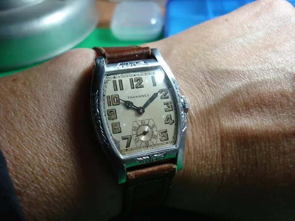

Y colorín colorao... En la muñeca colocao.... :flirt:

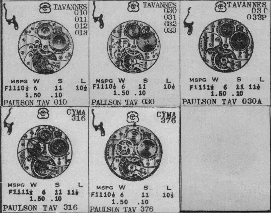

creo que si es de la familia del 030. Mismo tiret. Te ha quedado de escándalo. Un placer leer a estas horas tu hilo.

La verdad es que el reloj a pesar de sus casi 100 años ha rejuvenecido un montón, parece otro, deberías entregar tu curriculum en una de esas clínicas de retoques estéticos :whist::

Un poco más de info. "chivada" por nuestro buscador incansable y "Google" particular de este sótano: Cesccat...:worshippy:
Nov-E-Line, joyeros y cajistas
