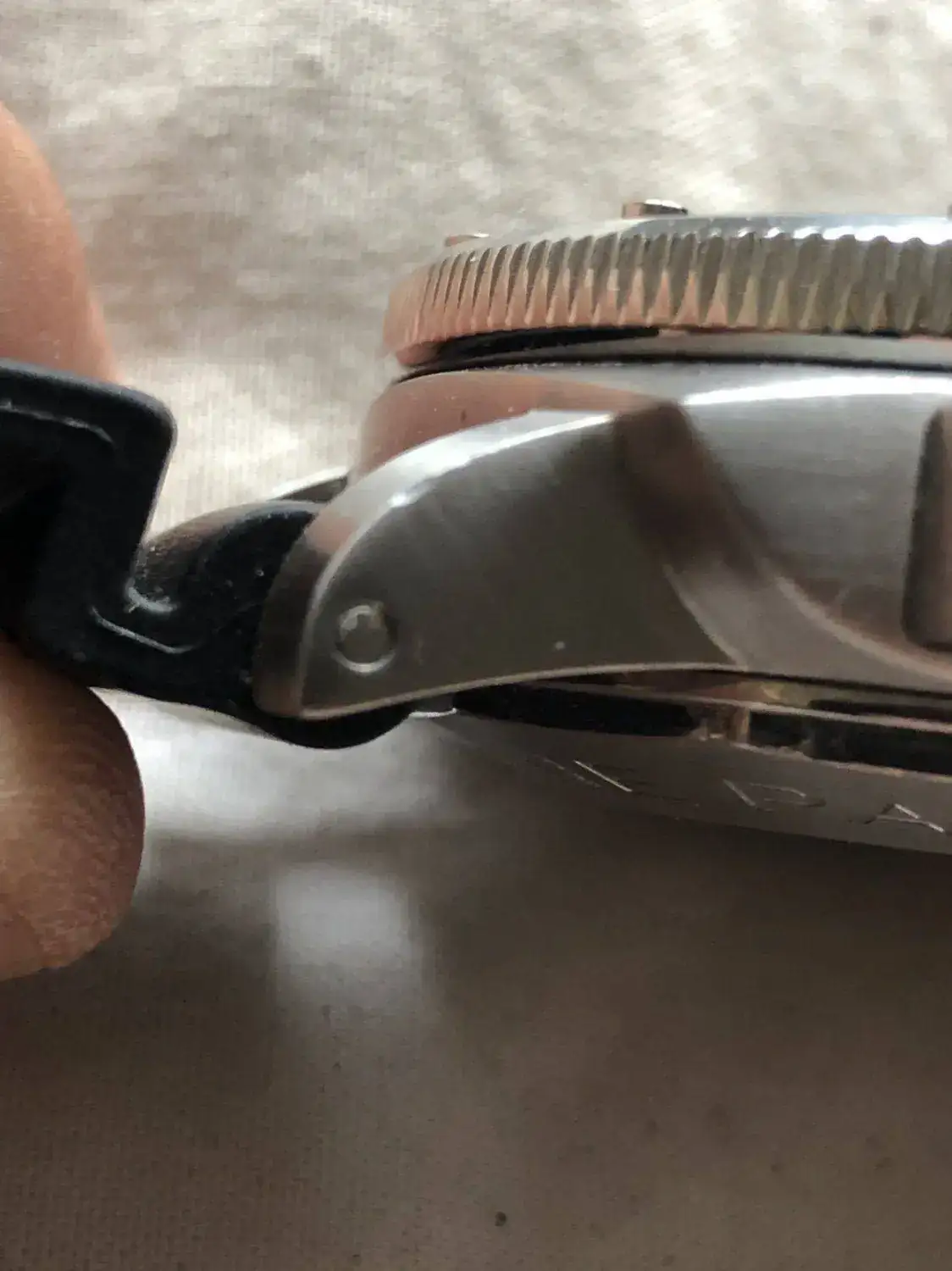

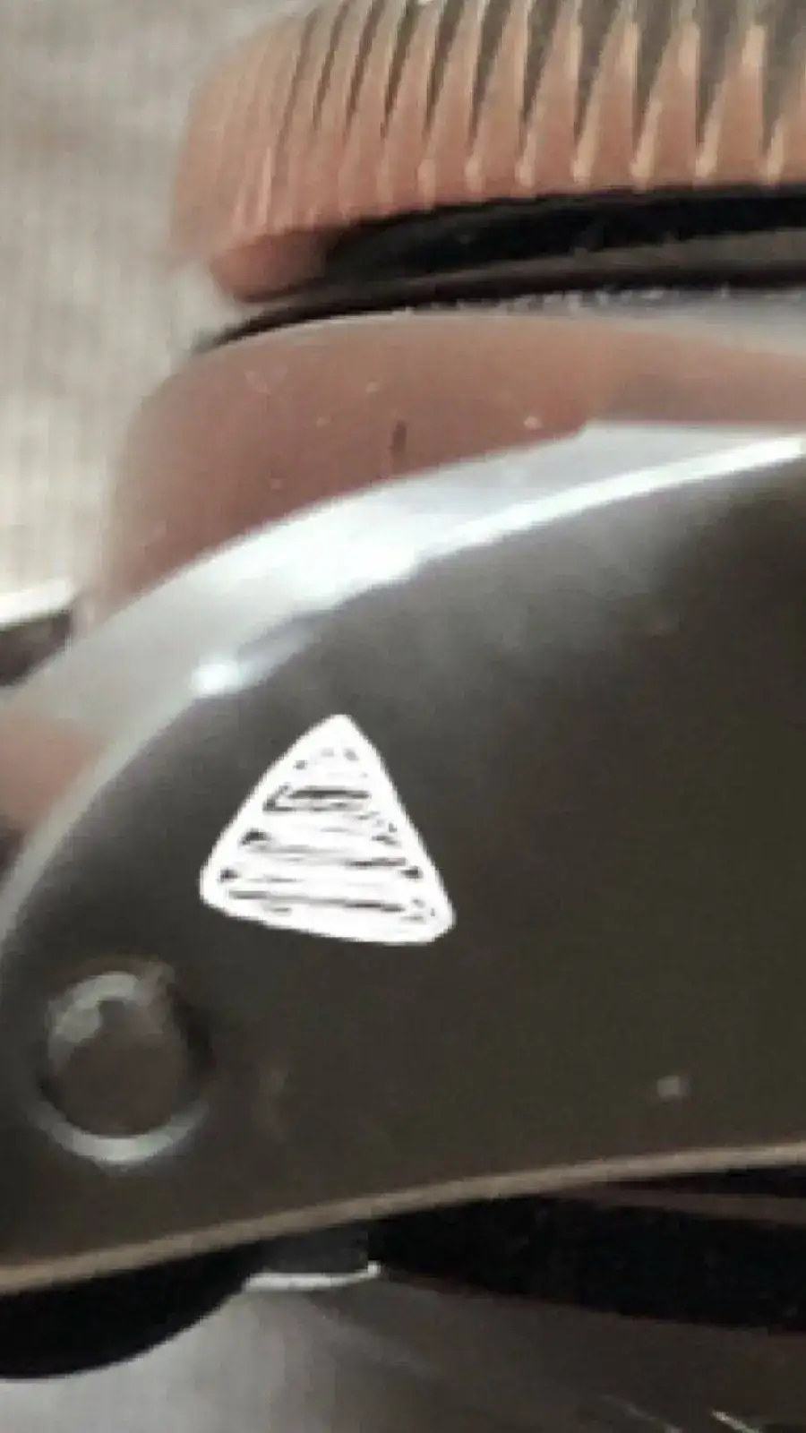

Hola chicos! He dado un golpe a mi Panerai en un asa justo en la arista.
Me podéis recomendar de algún relojero/taller en Madrid o alrededores donde hagan trabajas finos y serios de pulido?
Muchísimas gracias...
Os dejo dos fotos...
Para hacer bien el trabajo hay que añadir material y después hacer el trabajo de pulido. En Madrid no se si hay alguien que lo haga,

Ese golpe no es para pulir, te vas a comer mucho la caja..., yo aplicaría soldadura láser.
Josechu, no están en Madrid pero si se lo mandas a Jorge de XXS Soldering te lo devuelve a estrenar.

Si el trabajo es de aportación de material, deberás quitar la maquinaria y las juntas. Se calentará muchísimo y perderá toda característica lo que quede puesto.
Si el trabajo es de pulido hasta encontrar una nueva arista, aunque es recomendable no es necesario.
Mira a ver si la caja vale menos que el arreglo. Aunque no sé, un golpe así puede que requiera de mirar más cosas por ahí adentro.

Personalmente no lo veo tan bestia... y si que se puede solo pulir sin que se note en absoluto, solo hay que mantener el plano, es mínimo
Si no.. siempre se puede rellenar con soldadura, cierto

me parece que pulir ese golpe se va a llevar bastante caja, yo te recomiendo que lo dejes así además los panerai son relojes rudos, las marcas de batalla les van, les recuerdan sus mejores días.

Necesitarás aporte de material.

En relación al golpe es muy poca cosa compañero , eres tú el que tiene que valorar si lo aguantas así o lo quieres como antes.
Dicho esto ..... voy a hacer algunas apreciaciones , viendo que como hablar es gratis da igual que sepa de lo que se habla o no.
1 la soldadura láser no calienta como el Tig es más apenas calienta , la soldadura láser está diseñada para soldar aristas o sitios minúsculos si calentará simplemente fundiría el metal.
2 para sacar la arista de esa asa no hace falta comer tanto material como dicen algunos , solamente conservar la geometría de las asas.
En fin que siempre es la misma historia ......... siempre las mismas respuestas , ay una cultura muy muy mala con respecto al pulido en este Foro.
Creo que la mayoría no ha visto una soldadura láser en su vida , y ya no digo trabajando......
El láser puede soldar con material de 0.2 ..... sabéis lo que son 2 décimas de diámetro.
Imaginaros soldar un pico , filo cuchillo , arista .... cuyo espesor en la arista es de micras ...... según algún compañero no se podría soldar porque como se calienta muchísimo y se calienta muchísimo porque le tienes que dar mucha potencia para fundir el acero a aportar . ...... en fin .........
Solo decir por experiencia propia que para un golpe piquete o algo así no hace falta desmontar nada , el reloj no se calentará , ni maquinaria ni juntas ni historias ....... el proceso para aportar soldadura en ese piquete es de .... no se .... 10 segundos , tardas más en enfocar que en echar el punto de material.

Da gusto aprender en este foro, y también es una tranquilidad saber que se puede arreglar sin demasiado estropició y sin "calentamientos".
