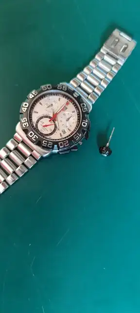

Buenas a todos,
El caso es que hace un par de años compré este Tag en el foro y ahora se le ha soltado la corona. El vendedor ya me informó que no iba fino cuando se quería cambiar la fecha.
El reloj puede seguir funcionando con el crono pero la segundera no se mueve por lo que no da la hora.
Si llego a apretar mucho la corona si que funciona la segundera pero al rato se para.
¿Sabéis si tiene arreglo y por cuanto podría salir la broma? Por si merece la pena el arreglo o lo vendo tan cual.
Gracias!

Claro que tiene arreglo. No creo que cueste mucho, llévalo a un relojero normal. A mi padre se le salió la corona de un automático y le costó 60€, en ese que es cuarzo no debería ser más.
Sin ser relojero imagino que lo que se ha roto o deformado es la pieza que retenía la tija (palo de la corona) en su posición, por eso al apretarla vuelve a funcuinar, pero se te sale otra vez
El segundero no funciona por el hack del segundero, es decir que al estar la tija salida es como cuando lo pones en posición de cambio de hora, que ahí se para. Sin más

Pienso que no es una avería muy compleja. Si no encuentras relojero que te lo repare te queda la opción del CO, será mas caro pero te lo arreglan seguro.
tiene pinta que con un cambio de tija se arregla el problema
Ya ya lo han dicho los compañeros, pero tranquilo que eso tiene pinta de ser poca cosa. En otros relojes es incluso fácil volver a anclar la tija, si no ha partes rotas. En tu TAG, mejor llevalo a un profesional y ya está.
de tija por qué? se ve perfecta, más bien de tierete o en el caso de ese calibre cambio de movimiento

El movimiento completo lo encuentras por entre 50 y 60 pavos, nuevo.
Más lo que te quiera cobrar el relojero por ponerlo o gratis si te atreves tu, que igual con un crono si no tienes experiencia previa ni herramienta no es plan.
Teniendo en cuenta que el reloj se anuncia entre 700 y 1000 pavos, yo lo repararía de cabeza.

Yo tube el mismo pero sin chrono, a mi se me cayo la corona,me dijo el relojero de barrio q el problema de este reloj es q esta sobredimensionada la corona y ejerce mucha fuerza y se suele salir o romper,me pedían un relojero autorizado tag unos 350 euros ,pq lo más caro era comprar el recambio,lo.lleve a otro relojero de barrio de toda la vida a través de opiniones del foro aquí en madrid,me contó q el mayor problema eran los recambios que no se los venden a los de barrio solo a los SAT. y autorizados y hay es dd te clavan busque x mi cuenta el recambio x ebay y lo compre por 110 € a una relojería de Italia y original el recambio ,este hombre me lo monto por 35 euros,me salio por unos 140 la reparación
