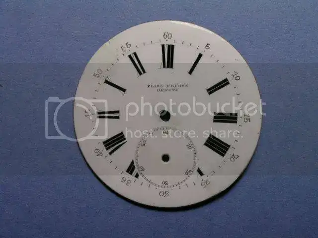

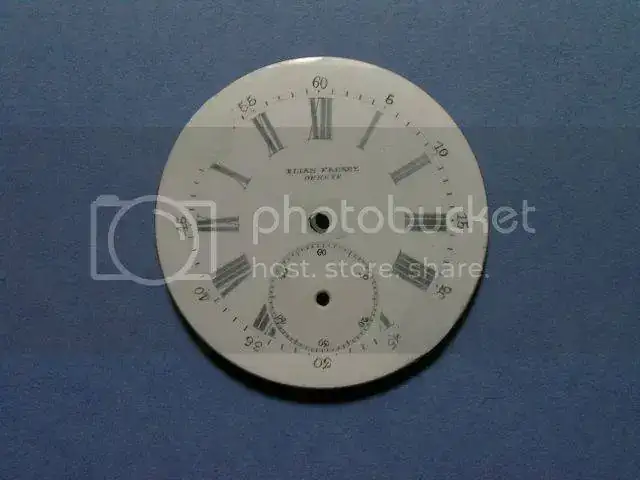

Finalizado el trabajo en el reloj, me puse con la esfera intentando reparar los desconchones en la porcelana. Después de limpiarla, usando como siempre una pastilla para limpieza de dentaduras postizas, casi me la cargo. Seguramente la pintura de los números no llevaba ningún tipo de protección además de ser seguramente al agua. Si no es así no entiendo que casi que borrase del todo. Aunque este post seguramente debería estar con el del Elias Freres, he preferido ponerlo aquí al tratarse de un paso a paso.
El caso es que he procedido a reparar la esfera y los números de la mejor manera posible. Algo más sencillo si tenemos en cuenta que son números romanos.

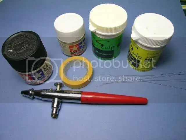

Los materiales, los que se ven en la fotografía. Todos ellos utilizados en modelismo:
Aerógrafo de 0,2 mm de paso.
Pintura Tamiya. He decidico usar esta pintura ya que al ser con base de alcohol seca muy rápido impidiendo que la pintura corra por las juntas.
Cinta para enmascarar de Tamiya. Estupenda por ser de baja adherencia.
Hilo de cobre para enmascarar la separación entre números.
Masilla de dos componentes Magic Sculp. Endurece como una piedra aunque no he conseguido tintarla para que quede blanca. Seguiré probando.
La esfera con la masilla en las partes dañadas en la que se ven los números casi borrados.
Las roturas ya pintadas de blanco.

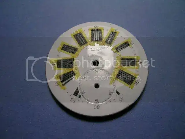

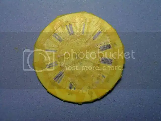

La esfera enmascarada y lista para pintar. Se pueden ver los separadores entre números de hilo de cobre muy fino.
Desenmascarado después de la pintura.
Aún con algún que otro defecto la esfera casi restaurada.
Ahora intentaré retocar los pequeños fallos y pintar los números y marcas desaparecidas con las roturas.

Gracias por los comentarios. Ante todo espero que pueda servir para todos aquellos que se animen con alguna esfera en las mismas condiciones que la mia.

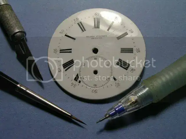

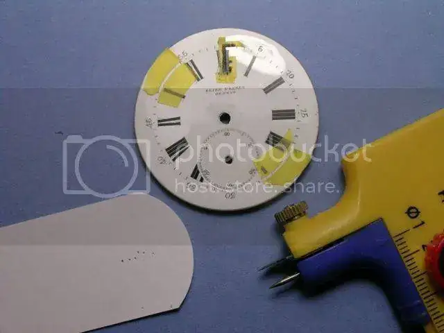

Para realizar los dibujos y marcas que le faltan he usado diversas plantillas de papel y cinta de tamiya realizadas con un compás para corte circular.
Con la cuchilla y la plantilla de papel he realizado las dos circunferencias que contienen las marcas de minutos. Tras marcarlas un poco las he repasado con lápiz. Es suficiente ya que éste se queda en la ranura marcando lo justo y necesario. Para las marcas de minutos, y usando las mascara con cinta de tamiya, he usado un pincel Da Vinci del 0 y pintura negra de Vallejo. Para reparar los números he usado el lápiz.
Y aquí la esfera finalizada. Al menos el pego lo da.

¡Buen trabajo! Para futuros proyectos, si la esfera es de porcelana, te recomiendo que utilices la masilla Milliput super fine white. Queda perfectamente blanca. De hecho, es la que se utiliza en restauración de porcelana.
Tienes razón. Ya ni me acordaba de esa masilla. Hace mucho tiempo la use pero no me agradaba mucho para trabajar en modelismo. Prefiero el putty de Tamiya. En todo caso, si no recuerdo mal la masilla de milliput no endurecía tanto como la que he utilizado. A ver si compro algun tubo y la pruebo de nuevo.
