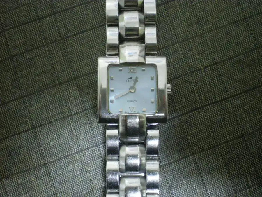

Hola,
A ver si me podéis ayudar con este Lotus.
He cambiado la pila y no funciona, creo que se ha estropeado la maquinaria.
Es posible encontrar una maquinaria similar, donde??.
Mide 17 x 16 x mm.
Muchas gracias.

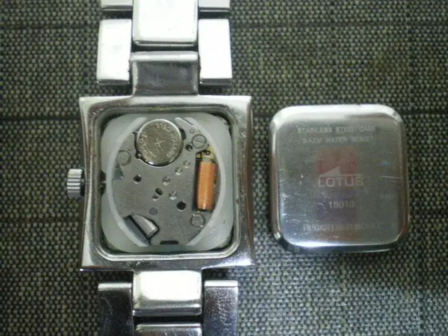

Yo algunas las he encontrado en Ebay, pero de todos modos yo no soy muy experto
Es un movimiento sencillo y barato, puedes encontrarlo en www.ruizrevuelto.com o en gran.com.es.
Si pides algo a Gran anda con ojo de los portes y de que la mercancía que te llega sea la que has pedido.
Entre la pila y la bobina debes tener la referencia del movimiento, la marca seguramente Miyota.
Con la referencia del movimiento, busca en Google, a veces te sale más barato fuera de España, con porte incluído.
Además, como dice FJ, seguro que es Miyota.
Y como alternativa, como no tiene nada en especial, por medidas iguales, le puedes adaptar cualquier movimiento.
Es la ventaja de los cuarzos.
Gracias por vuestras respuestas, echare un ojo por internet haber si lo encuentro.
Lo he encontrado en Valencia pero no es exactamente el mismo (visualmente si)
El que iene en el reloj es 5Y20E y el que he encontrado 5Y20.
Imagino que tamién vale, no??
El pvp es de 5.5€ + 6.5€ de envío, total 12€
No lo he hecho nunca, pero no creo que sea muy dificil su sustitución.
Es complicado??
Algún consejo a la hora de quitar la tija o manillas??
Gracias.
Es complicado??
Gracias.
Posiblemente te carges algo y no es la misma... por poco mas te lo arregla un relojero 😛
Salutes!
Depende como seas tu.
Paciente?
Meticuloso?
Observador?
Necesitas varias cosas, una lupa (+-buena), algo como una aguja mediana, unas pinzas especiales, 2 destornilladores muy pequeños.
Y paciencia, muuucha paciencia.
Pero no es difícil si sabes trabajar con las manos.
Si no, ni se te ocurra.
