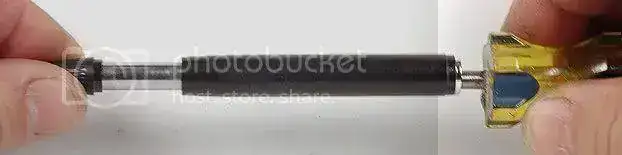

Hola
Tienes que sacar, desenroscar, el conjunto plumín alimentador y sacar por ahí el eje con el pistón y te aseguro que sale, en la foto que te muestro, aunque no es el mismo plumín el sistema es el mismo.
