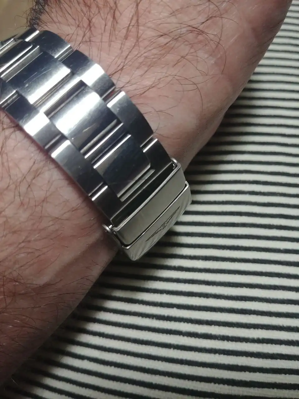

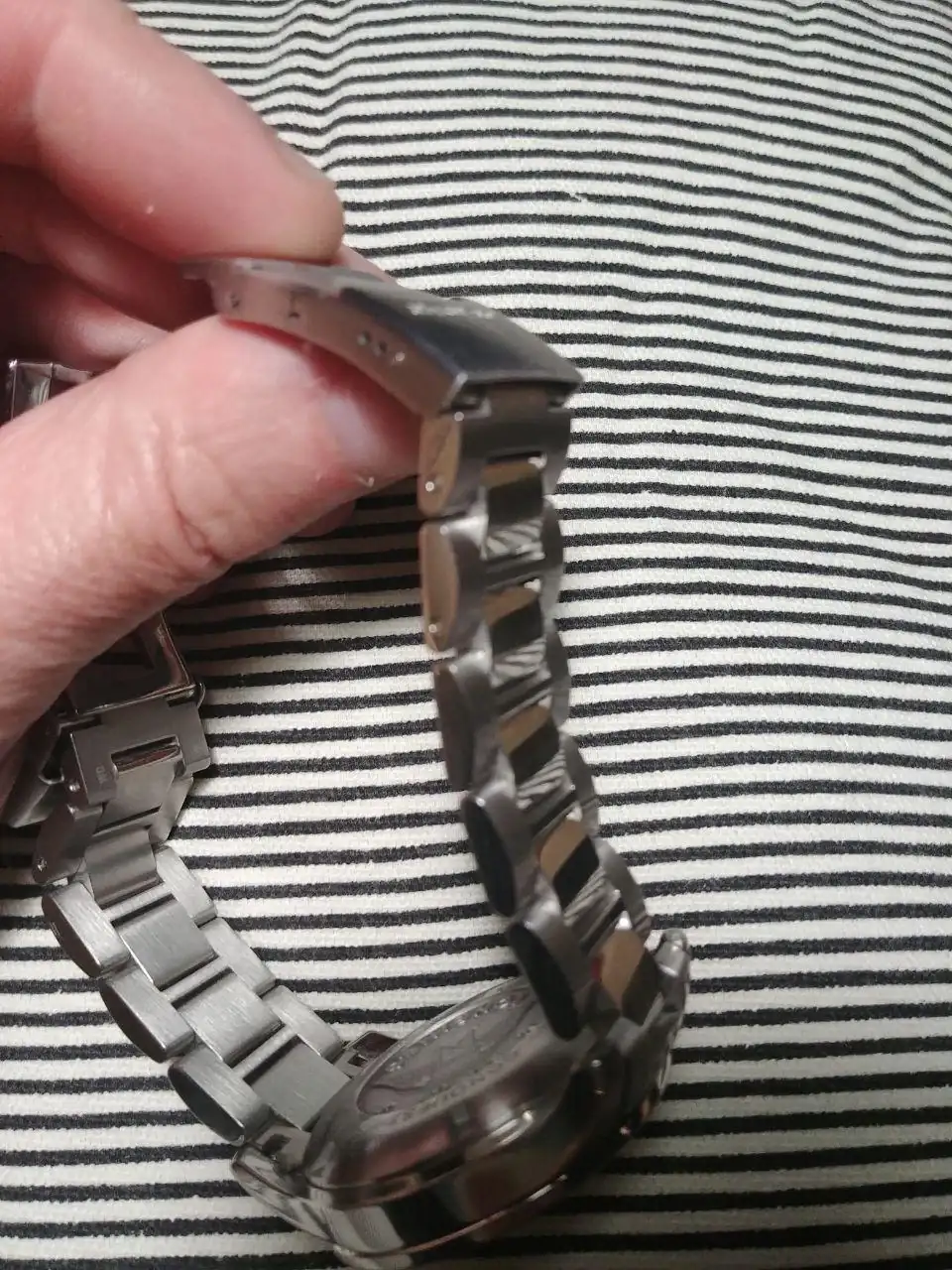

Abro este hilo por la consulta de un compañero sobre la sustitución del cierre del Longines Conquest por el del Hydroconquest.
El caso es que el cierre original era incomodísimo porque se me clavaba el resorte en la muñeca.
La cuestión era saber si el cierre del Hydroconquest sirve para ponerlo en el armis de Conquest y la respuesta es SÍ, al menos si se trata del cierre del Hydro actual (creo que los cierres de versiones anteriores pueden ser distintos). Y veamos cómo queda el cierre del Hydro:
El cierre, a mi juicio, queda perfecto, exactamente igual que como en el Hydroconquest, porque, como podéis ver, los eslabones del armis del conquest son idénticos a los dos eslabones que vienen con el cierre del Hydro. Así engarzan en el armis del Conquest exactamente igual que tienen que engarzar en el Hydro, no hay diferencia ninguna.

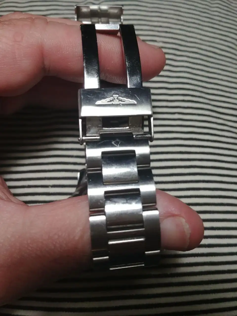

Por un lado del cierre (última foto), se puede ver que hay cierto "hueco", pero es así como queda en el Hydro, ya que el primer eslabón que se ve es el propio del cierre. He visto cierres mejores, a mi juicio se podían haber estirado un poco para un reloj como el Hydro, pero desde luego no es un cierre malo ni mucho menos.
Yo desde luego estoy muy contento con el cierre, este es cómodo y bastante seguro.
La diferencia es que el cierre original del Conquest es, digamos, más "fino y elegante", más adecuado para "vestir", pero el del Hydro, a mi juicio, queda perfecto.
Un saludo a todos y espero que sirva al forero que me preguntó y a cualquier otro interesado, y si no, me pedís más fotos sin problema.

Muchas gracias compañero, la verdad que se ve muy bien el resultado. No creo que tarde en hacer el mismo cambio.

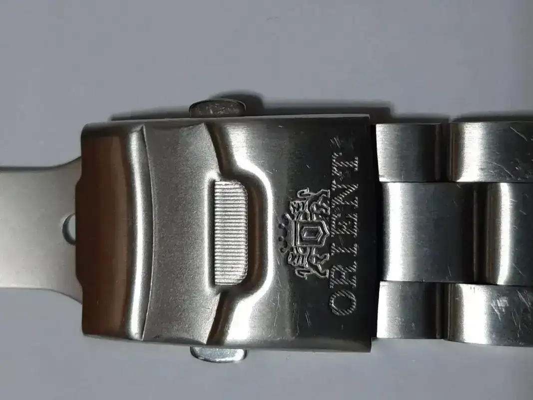

Mismamente como trae el Orient Mako 1
Efectivamente, yo también prefiero pulsadores laterales (como en Seiko), ahí es donde creo que Longines se ha quedado corto en el Hydro. Podría haberle puesto pulsadores, como en el caso del Conquest. Y además, como dices, la pestaña está dura. De todas formas me parece un buen cierre y sólido, yo estoy contento con el resultado.

Viendo la foto 4, ¿no lo llevas demasiado apretado?
No, en absoluto. Lo que pasa es que, en esa foto, como puse el reloj boca abajo para mostrar el cierre, por gravedad el cierre queda posado sobre la muñeca. Pero si le diera le vuelta verías que hay holgura, porque no soporte llevar una correa ajustada, mucho menos un armis. Lo prefiero antes demasiado flojo que demasiado apretado.
