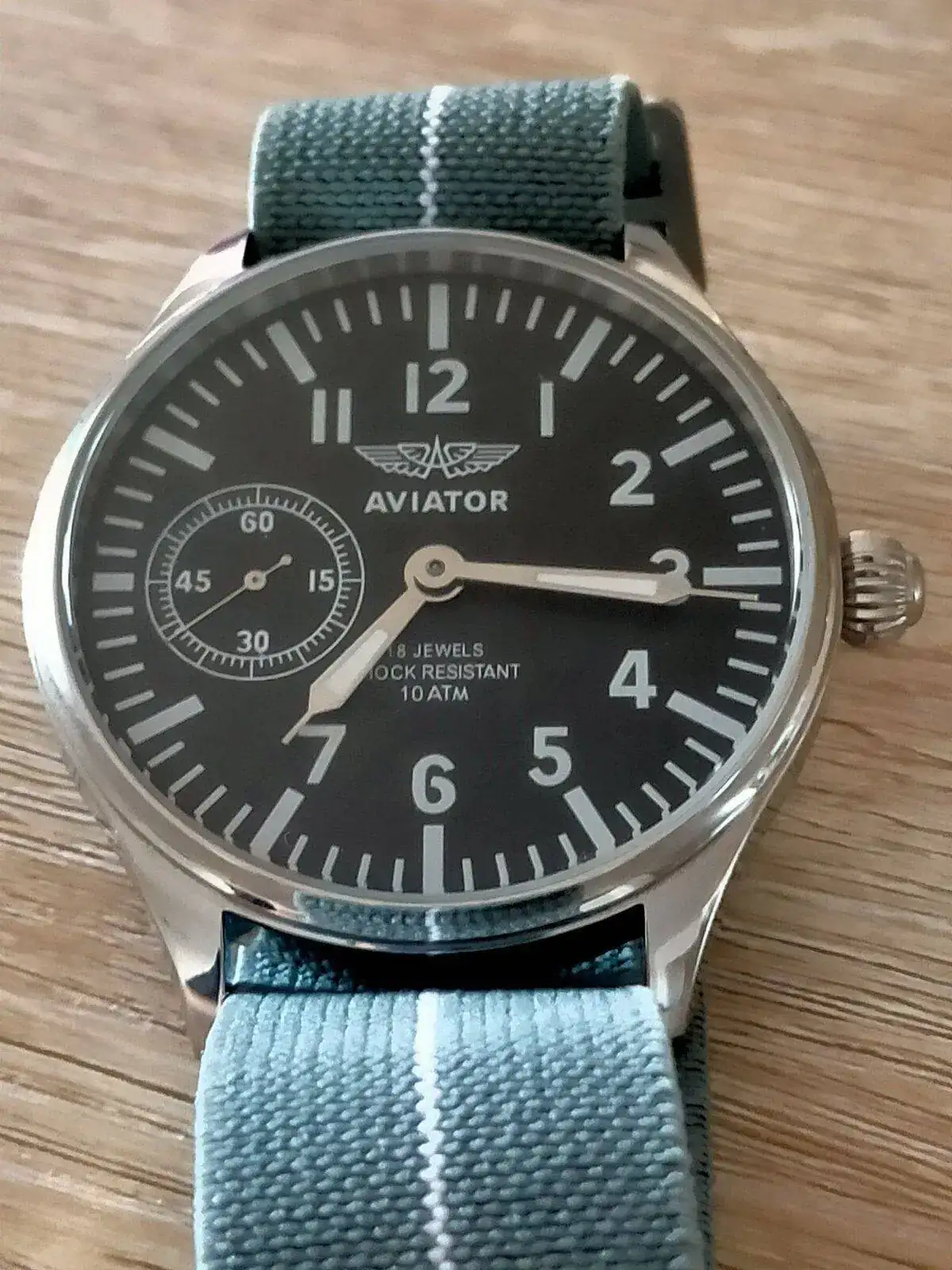

Buenas tardes compañeros, tengo una pregunta.....
Tengo un Molnija aviator, montado en reloj de pulsera, q es precioso pero de un tiempo a esta parte me está dando problemas se me para y ha partido dos tijas, y la verdad estoy pensando en cambiar el movimiento por otro compatible. Por favor alguien puede recomendarme q calibre montar q sea compatible y q no me de problemas gracias
    78,7 KB · Visitas: 80
Un calibre 6497 suizo o chino , adaptándole la esfera.
Pero no hagas eso, por el amor de Gagarin.
Vendelo en el foro. Y con lo que saques, te pillas otro ruso...
Tengo un Molnija aviator, montado en reloj de pulsera, q es precioso pero de un tiempo a esta parte me está dando problemas se me para y ha partido dos tijas, y la verdad estoy pensando en cambiar el movimiento por otro compatible. Por favor alguien puede recomendarme q calibre montar q sea compatible y q no me de problemas gracias Ver el archivos adjunto 2351079
Hola
Pero el reloj fue ensamblado por ti?.
Tal vez la tija no sea la adecuada...
Ese movimiento es duro de dar cuerda, pero para romperla tiene que tener una dureza excesiva provocada por algún problema...
:hmm:
No cuando lo compre ya no era de bolsillo y por lo visto las tijas eran más resistentes, no se voy a probar a poner otra q tengo de repuesto y pondré una corona más grande a ver si se soluciona, me da pena cambiar el movimiento, pero un reloj q se para poca utilidad
Si me puedes aconsejar te lo agradecería
Ábrelo y dale un par de soplidos con una pera de goma. También puede que la cuerda esté agarrotada o con óxido y por eso se para y va tan duro.
