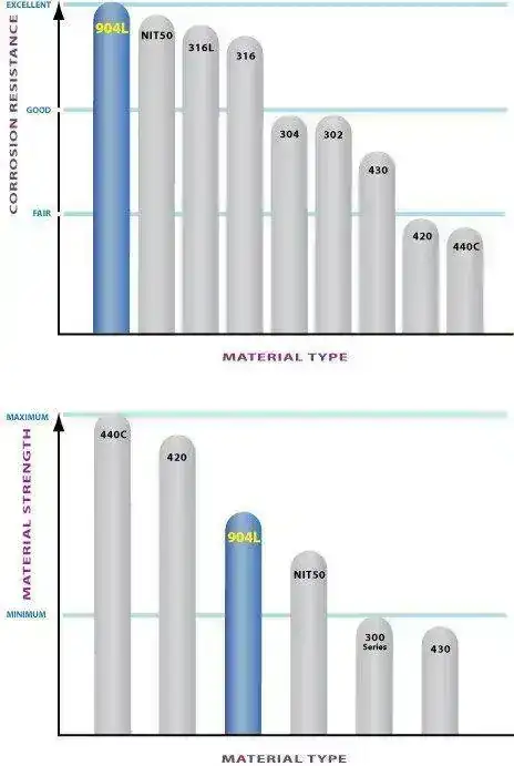

He encontrado una gráfica del 904L VS 316 que nos puede ilustrar:
Intentando responder tu pregunta de una manera más técnica puedo indicarte que el índice de corrosión por picado (Pitting resistance Equivalent) del AISI 316 es de 24 mientras que el del 904 es de 33
Donde PRE = wt-% Cr + 3.3 x wt-% Mo + 16 x wt-% N

Gracias por la respuesta. Teóricamente es así y debe ser así, pero como sabrás, en los ensayos se determina la superficie corroída por superficie total y en función de esto se le asigna un ráting de resistencia a la corrosión indicando el número de horas de duración del ensayo, pero viendo las dos probetas que has puesto, no me parece en absoluto mayor la superficie afectada en AISI 316L que en AISI 904A... es decir, no veo diferencia, en esas dos probetas, a favor del 904A que realmente nos indique que resiste más la corrosión...
Tienes mucha razón, eran las que tenía a mano, no soy un laboratorio, en la realidad es muchísimo mas exagerado. Sin embargo es fácil hacer pruebas.
Para la gente profana en el tema, si tenéis un reloj en AISI 316, un armix.... al que no queráis mucho (raro), lo podéis meter en agua de mar y dejarlo un par de días fuera del agua, en cualquier sitio y veréis lo que sucede.
Probablemente pequeños puntos de óxido fácilmente eliminables con un pulido pero que indican que ocurre con el material.
Si esto lo hicierais con un 904A no ocurriría. pues a temperatura normal un acero superaustenítico se comporta mucho mejor ante un medio con iones cloruro que un 316
