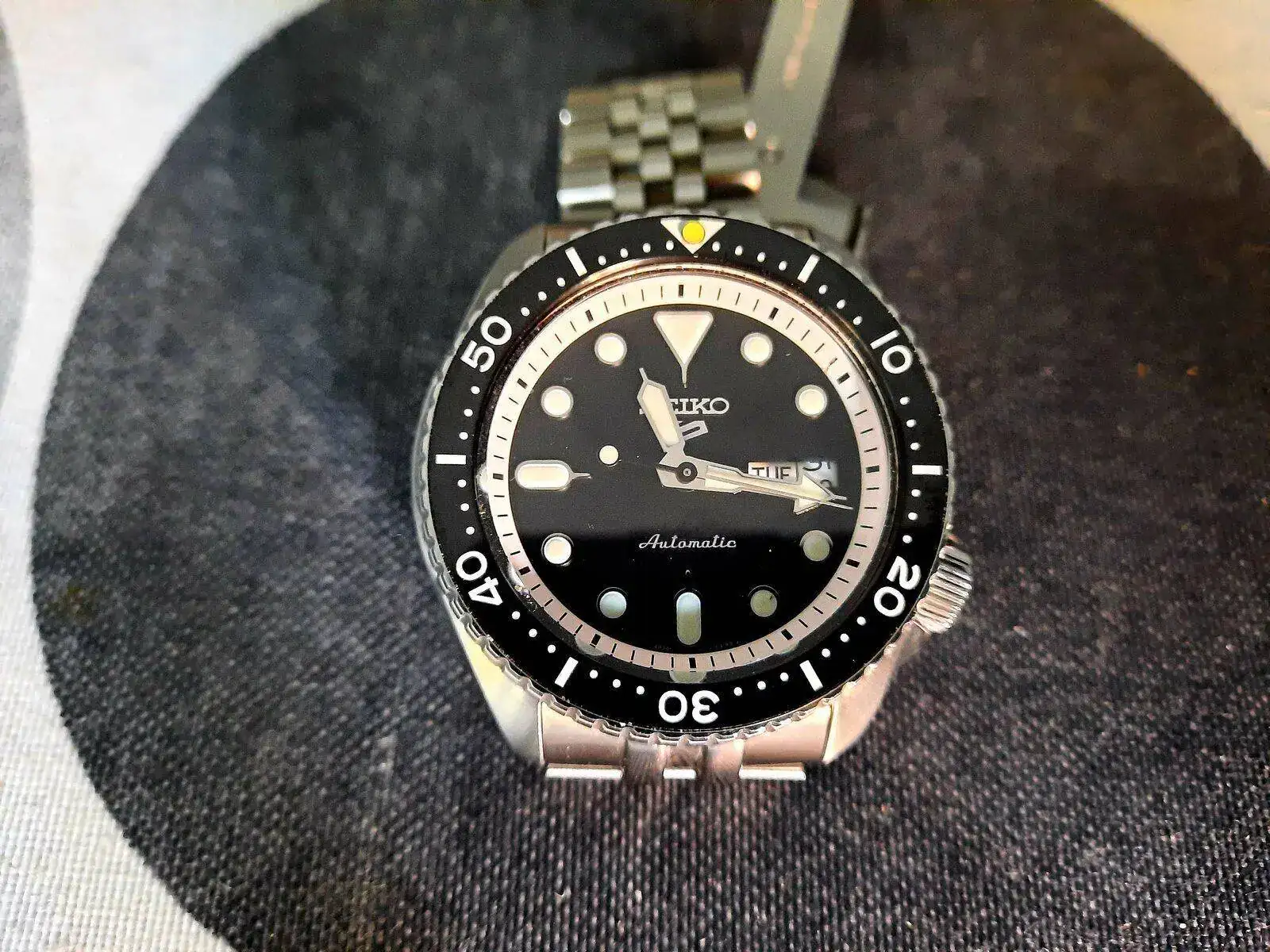

Hola compañeros,
Es mi primer mensaje en este foro, y espero que no sea el último.
A ver si me podeis ayudar: tengo dos relojes, uno con un calibre nh35 que no funciona, y el otro con un 4r36 que si funciona pero la caja esta hecha polvo. Se me ha ocurrido intercambiar los calibres, y por lo que he leido, el tamaño de los dos es el mismo. Entonces, si el dial encaja, ¿veis factible el cambio?
Muchas gracias!

Pues he intercambiado los calibres, y todo perfecto.
Muchas gracias por vuestros consejos.
Os dejo una foto: la caja es de un Heimdallr y el calibre de un seiko Srpd.

Pues te ha quedado un Seiko Franken de lo más resultón.👍
Gracias compañero
Ahora estoy por cambiarle el anillo del dial por uno de color negro.
Pero será otra historia...
Saludos!
