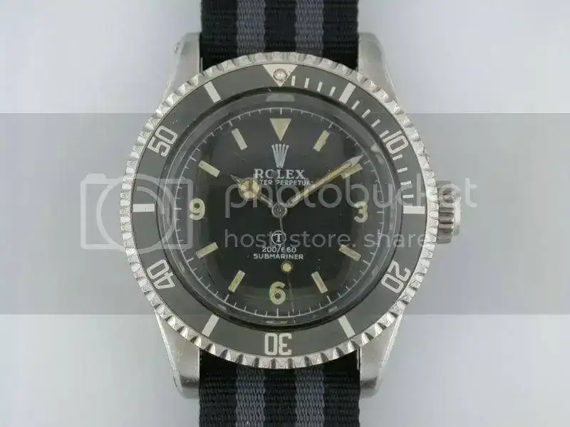

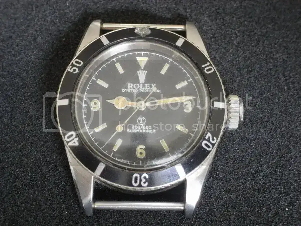

Pese a que a finales de los 50 se producen algunas compras experimentales del modelo 6538A con esfera 3-6-9 que se marcan con la "T" en la esfera como los que puedes ver a continuación...
El envío regular de rolex se produce desde el año 71 y adaptado a la norma MOD66-4 (dedicada a relojes de buceo).
Dicha norma tiene varias revisiones y aplica desde su aprobación a todas las compras que realiza el MOD, más o menos la historia es la siguiente:
MOD66-4 (versión 1): desde agosto de 1968 a diciembre de 1970, esferas de tritio, indicadores 3-6-9 y bisel contador de 60 minutos. Certifica el omega SM300.
MOD66-4 (versión 2): desde enero de 1971 a noviembre de 1973, esferas de tritio, indicadores 3-6-9, bisel contador de 60 minutos, agujas de espada y protectores de la corona integrados en la carrura. Certifica el omega SM300 con saetas de espada.
MOD66-4 (versión 3): desde diciembre de 1973 a noviembre de 1990, igual que la anterior pero desaparece el indicador 3-6-9. Certifica el SM300, el rolex 5513, el Blancpain y los CWC.
