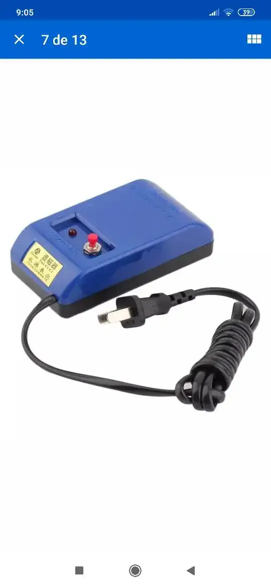

Yo tengo uno comprado en Ebay que es el mismo que se vende en Aliexpress y en otros sitios. Yo pagué 7 € y funciona perfectamente. Lo he tenido que utilizar porque se me han magnetizado relojes varias veces con los cierres del bolso de la silla del peque. Te adjunto foto.

Yo tengo este mismo y doy fe de que va bien.
pero no es dejar la pieza encima y darle al botón , hay que poner el reloj o pieza a unos 10 cm e ir alejándolo poco a poco.
De todas maneras si es verdad que según que aparato imanta, despues tendras que desimantar la máquina que has limpiado, pues la imantación te puede pasar al volante igualmente.
Cram.-
Puedes poner el reloj encima tranquilamente y después de unos segundos ir elevándolo y posteriormente dejar de pulsar.
