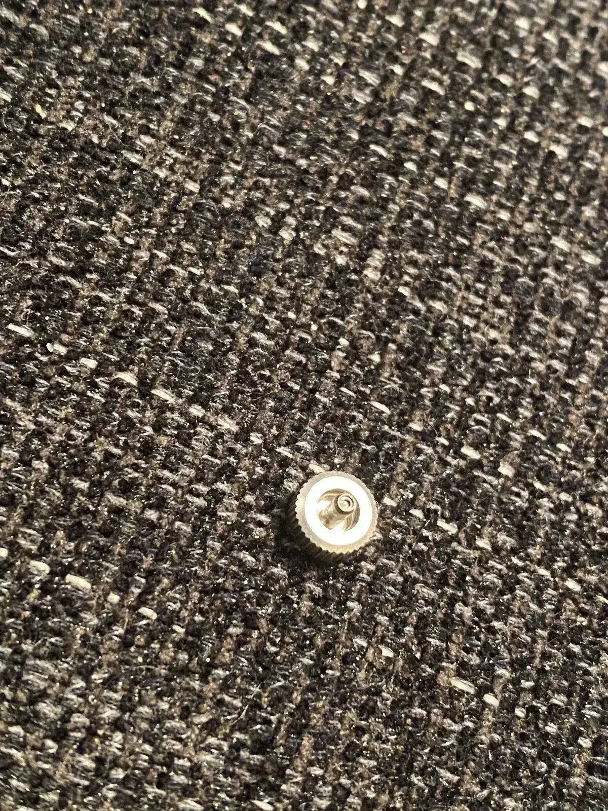

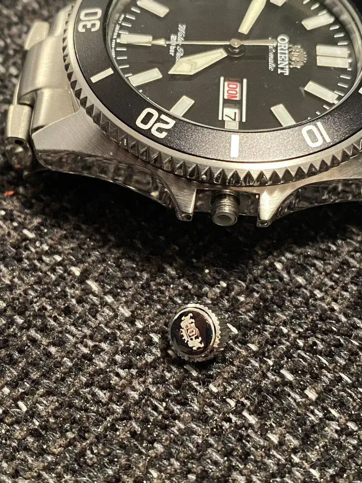

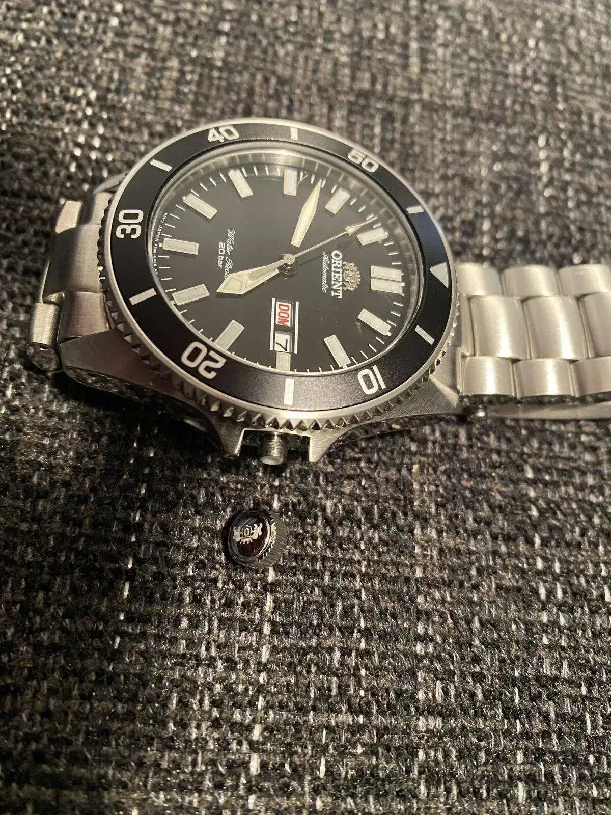

Buenos días,
Pues que me he ido a poner el Orient para salir a la calle y al ir a poner la hora me he quedado con la corona en la mano. Como todo esto me pilla de completo novato:
Opciones:
- Es una tontería que lo puedo arreglar yo mismo.
- Es una tontería pero llevalo a un relojero a que te lo ponga.
- Mal rollo, es mejor realizar la devolución. Lo compre hace un par de meses en Creation Watches.
Un saludo y mil gracias.

No es nada grave, se ha desenroscado de la tija. Hay que ponerla otra vez, comprobar que no ha entrado humedad y mejor comprobar la estanqueidad tras la reparación.

Por lo que veo lo que ha pasado es que se ha roto la tija, no parece que se haya desenroscado hay que abrirlo y bien poner una tija nueva o un prolongador de tija el problema lo veo en la Corona no se si se va ha poder sacar el trozo con lo cual tambien tocaria poner otra Corona, Un Saludo.
