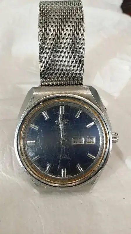

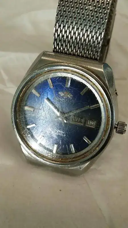

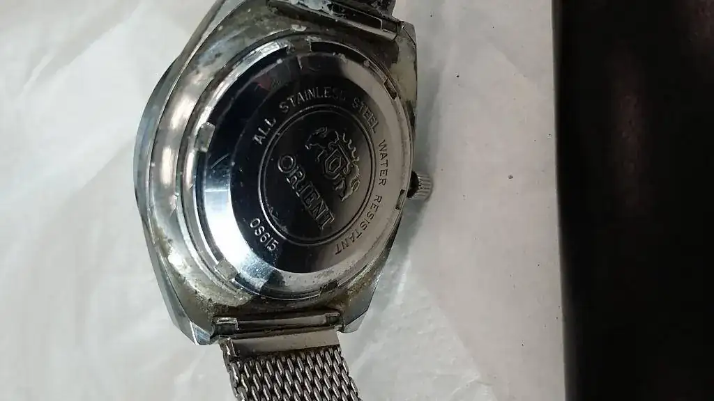

hola compañeros: ayer domingo buscando una milanesa el la bahía para mi reloj,
pregunté a mi señora varias veces cual le gustaba más, y como acabó un poquito harta de mi,
vino y me dijo "toma ésta milanesa y pónsela a tu reloj", :dribble:
para mi sorpresa me dio un Orient viejecito,
de donde has sacado éste peluco? dije
y me dijo que era el de trabajo de su padre, (era pintor), y cuando murió se lo guardó
mi suegro murió en el 95 y ya tenía el reloj hace años, pero fijaros lo curioso en cuanto
lo sacó de la caja empezó a caminar, después de casi 20 años parado!!!!
os pongo unas fotitos, el cristal está muy arañado, y aún conserva restos de pintura en la trasera
ésta misma tarde lo llevaré a mi amigo Fernando el relojero a que lo pegue una revisión general
y le cambiare el cristal, pulido y correa nueva, aunque no se el color aún
en las fotos se ve peor de lo que realmente está
si me podeis decir algo del reloj, os lo agradezco
mas que el valor del reloj en si, quiero apañarlo en memoria de mi suegro que era un tio cojonudo
gracias a todos

Estos japos setenteros son la bomba: aguantan carros y carretas. Seguro que te quedará genial: con una limpieza y una pulidita al plexi lucirá fenomenal, y seguro que a tu mujer le hace ilusión ver en tu muñeca el reloj de su padre. Si le vas a quitar la milanesa, yo creo que con una correa en piel marrón, tono miel o whisky, te quedará estupendo. Ya nos lo enseñarás...

Ese cristal es de " doble ajuste" es decir es un cristal que entra en un bisel que hay en la caja y cierra en el mismo atraves del bisel exterior, incluso en su dia , este reloj es de los primeros orient creo que es un 42972, me puedo equivocar ya que existe otra referencia que ahora con los años y el exceso de info se me va un poco de la mente, como decia para ese reloj no existia cristal ni en su dia. Fue uno de los problemas de esta gran marca, unos relojes excelentes pero en cuanto a fornitura y especialmente perifericos ( Cristales , Cajas, biseles, etc) nada de nada.
Existe una solucion para ese plexi, si no esta rajado o deteriorado con grietas por la edad del mismo, se puede pulir con paciencia y se ganara bastante , se puede quedar casi como nuevo si no hay grietas ni roturas, pero con paciencia, si se pule en exceso el acetato se puede estropear .
La otra refencia -as que no recordaba es Orient 4953 y orient 1490.
gracias amigos,
pero no es plexi , es cristal y me han dicho que no se puede pulir
seguiré buscando
Hay cristales de plexiglas que le siven perfectamente,pero luego hay que pegar el bisel. No queda mal y es la unica solucion.
Efectivamente, es cristal, perdone me e equivocado, no volvera a ocurrir.
En el pasaje de carretas hay dos establecimientos de fornitura que posiblemente tengan algo que pueda valer, uno esta nada mas entrar por carretas frete a las escaleras que suben al 1er piso, se llama mafhesa, el otro se encuentra pasando pòr el pasaje hacia pontejos en el centro del mismo, posiblemente tambien lo encuentres. puedes llevar el viejo de muestra, si lo pides para orient posiblemente te digan , no tenemos, pero si llevas el viejo , posiblemente te busquen a ojo algo similar. Seguro que lo encuentras en plexi y en mineral.
Suerte.
