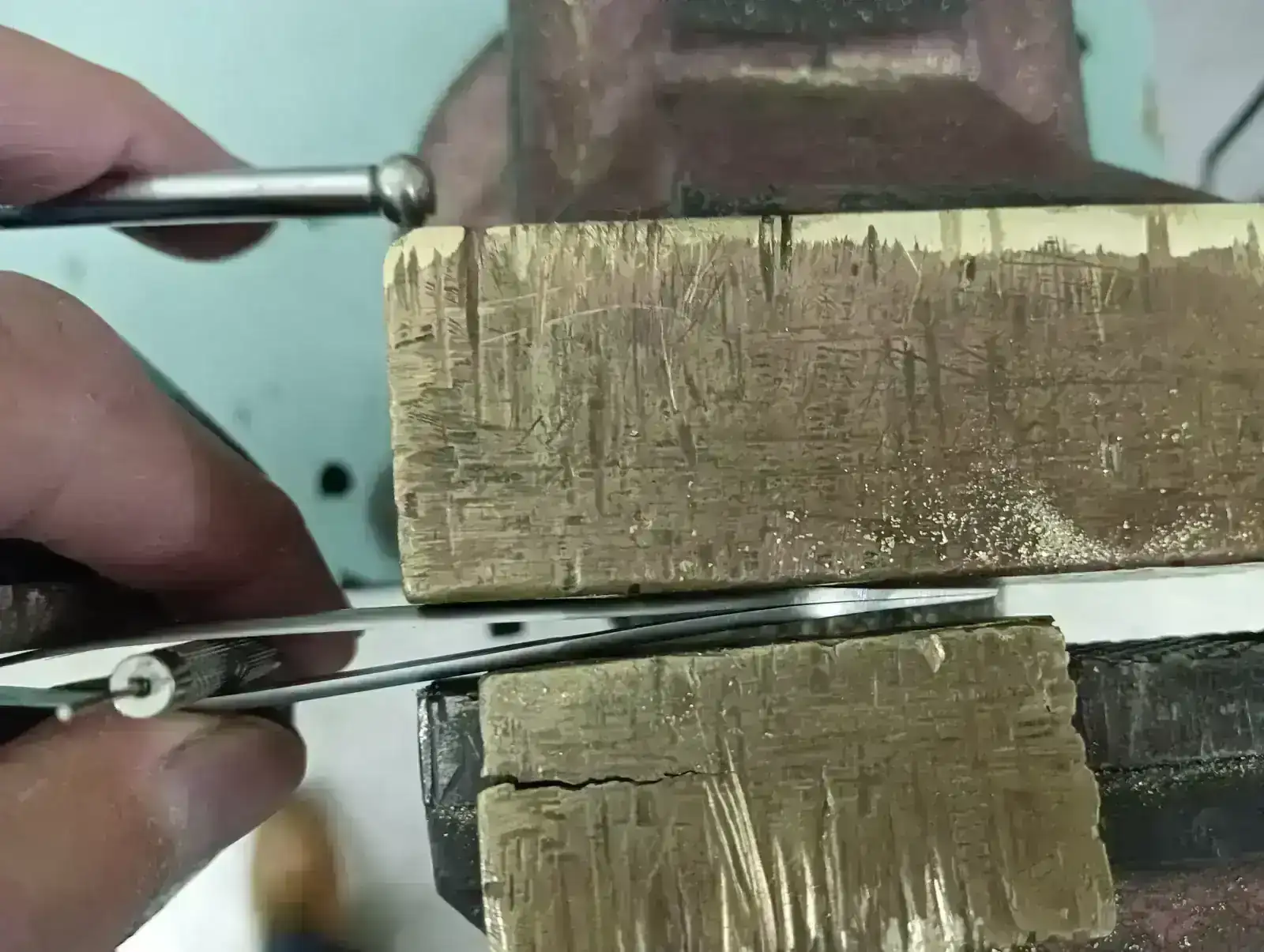

En prima puntata, colocamos el metal que nos va a servir de eje a aproximadamente un tercio de la longitud de la pinza (o más atrás, si podemos) y sujetamos el cuerpo de la misma con el primer tornillo de banco. Procurando que el eje no se mueva, sujetamos la pinza en el segundo tornillo de banco
Ver el archivos adjunto 3423339
En seconda puntata, presionamos hasta que se cierren las puntas. El primer tornillo impide que la cola se rompa, el botador sirve de eje de deformación, y el segundo tornillo va doblando la pinza para cerrar el espacio entre las puntas.

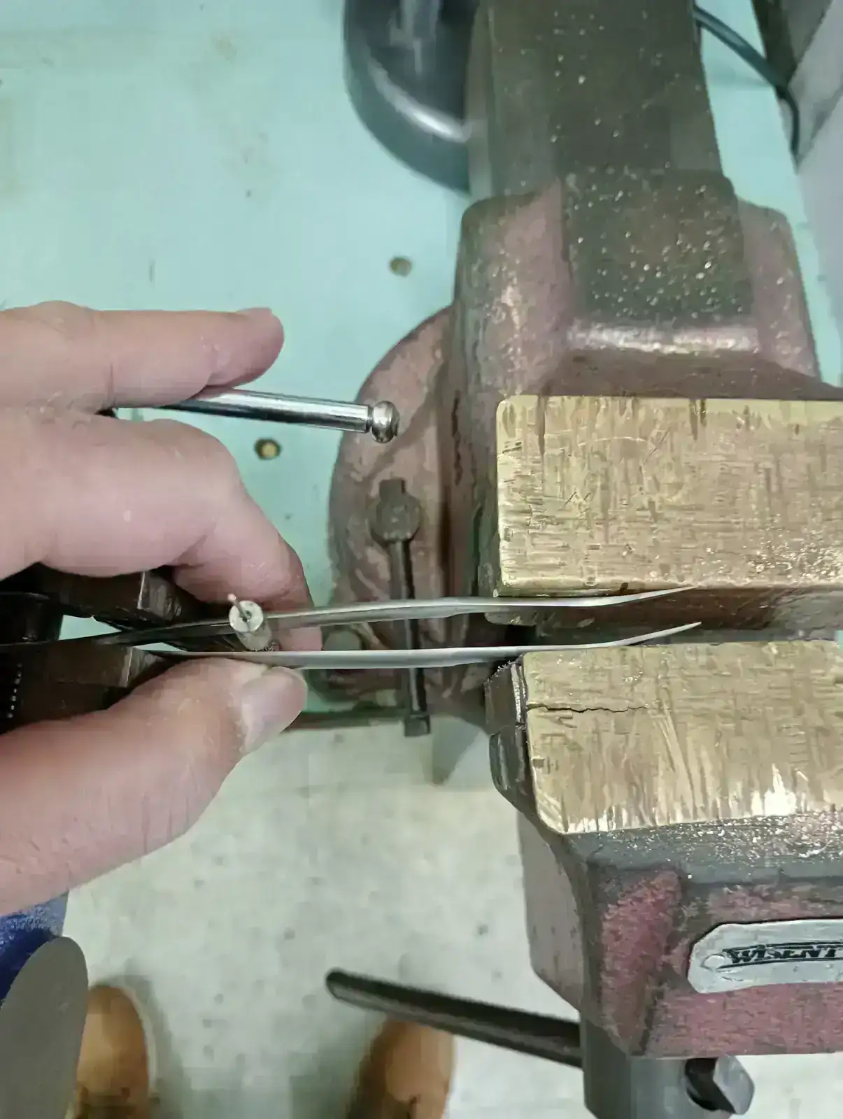

Ver el archivos adjunto 3423356
Empezaremos más o menos a medio cuerpo de la pinza - o un poco antes - e iremos repitiendo el proceso avanzando hacia la punta hasta que queden a nuestro gusto. Es importante ir controlando que las puntas sigan alineadas (lo estarán, si las pinzas son de una mínima calidad y si vigilamos que el cuerpo no se tuerza). Conforme nos acerquemos al final de la pinza, tendremos especial cuidado de que las puntas no se abran; aunque esto podremos corregirlo en el tramo final.

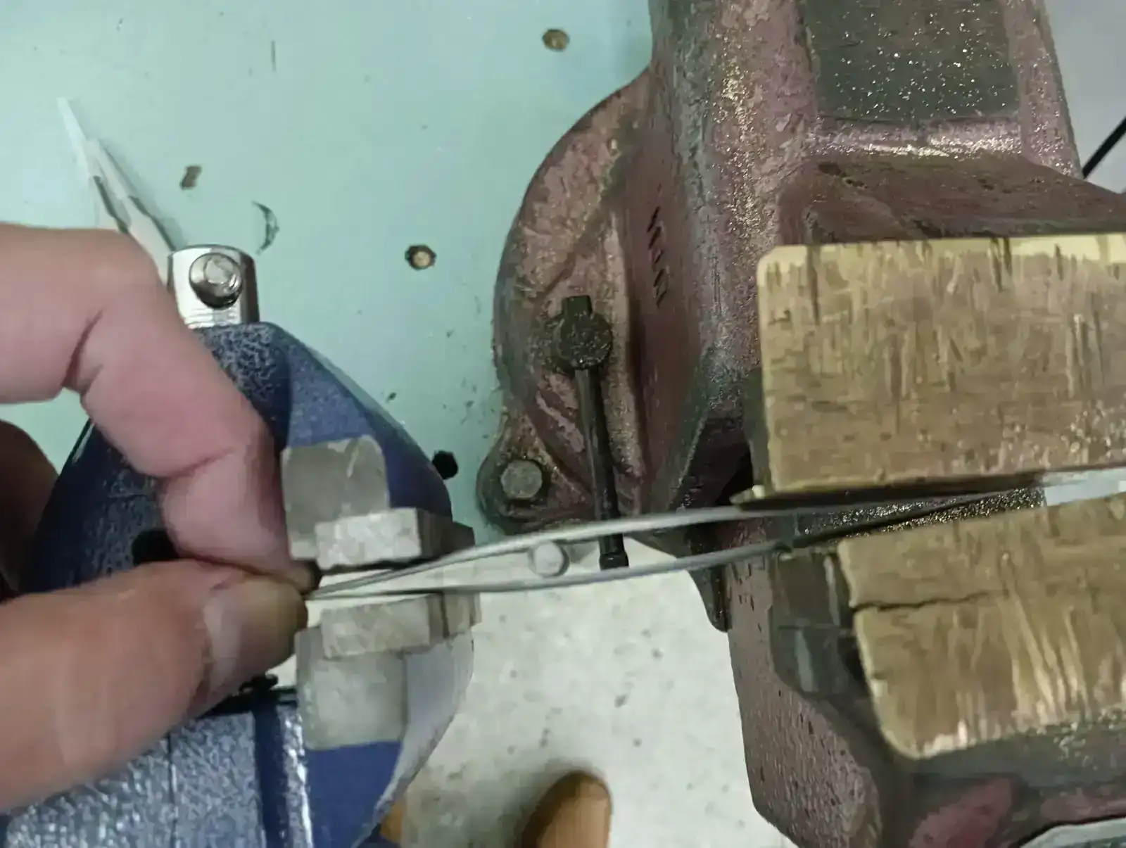

Ver el archivos adjunto 3423388
Una vez que hayamos acabado, nos pondremos la lupa de diez aumentos y comprobaremos que las puntas estén perfectas - si no es así, toca rectificarlas con piedras. Pero vamos, he hecho cuatro en un cuarto de hora, y ninguna ha necesitao retoques.
Tendremos, al terminar, unas pinzas muchísimo más blandas que al principio, y no habrá tornillo, chatón ni contrapiedra que se nos escape.
