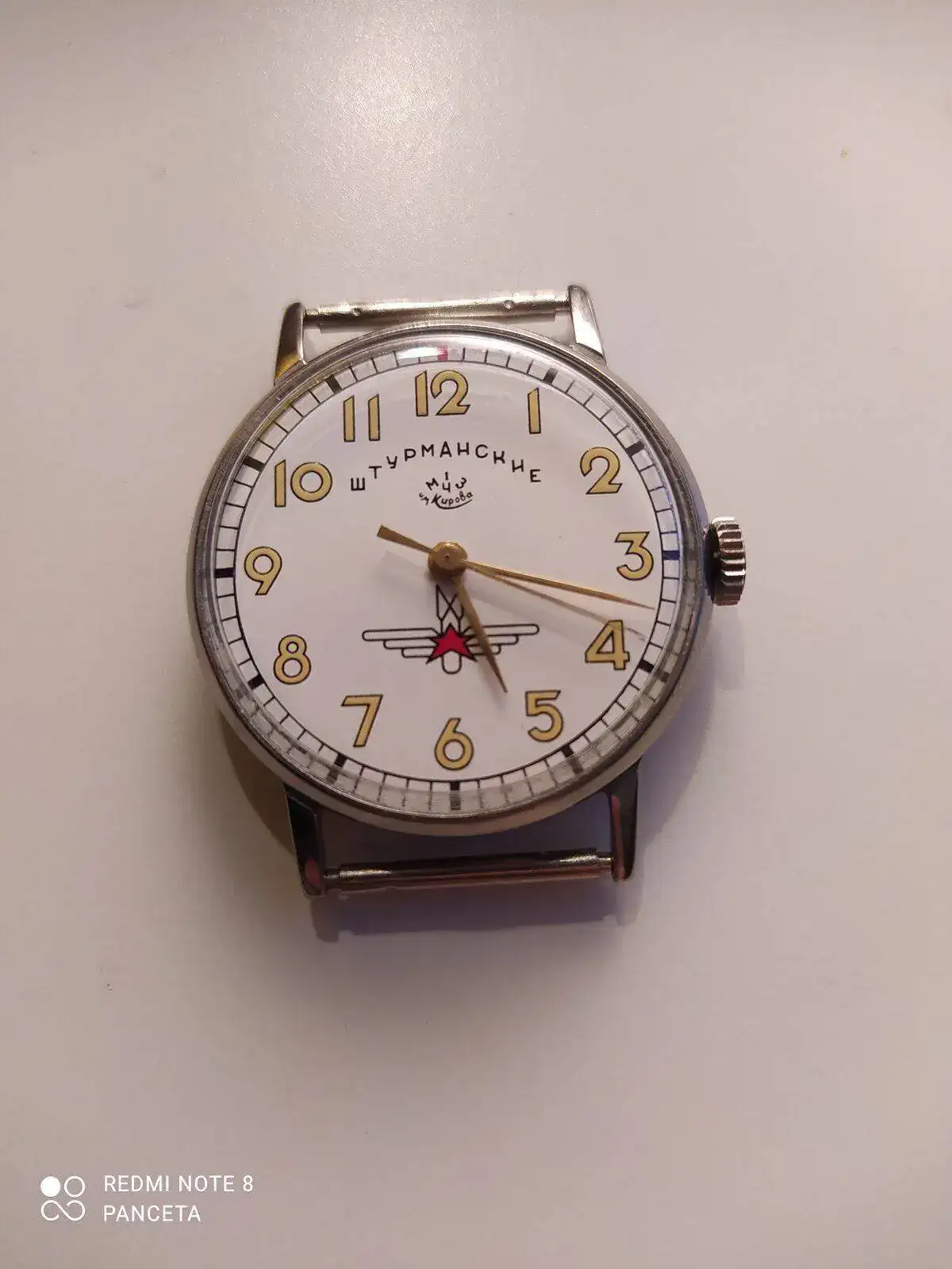

Escribo porque ando entretenido con un reloj que me han regalado por mi cumpleaños. Un supuesto pobeda sturmanskie.
No me lo he puesto mucho porque no puedo con esas agujas, y teniendo un poco de tablas en quitar y poner, ya que he estado maltratando un Casio y luego un amphibia hoy me he decidido a atacar.
Mi fracasado intento ha sido quitarle las agujas a un komandirskie, para darme cuenta que le quedan grandes.
Os pido ayuda para encontrar unas manecillas que le queden bien a este pequeño bastardo, y que en la medida de lo posible se le parezcan a las que debería llevar.

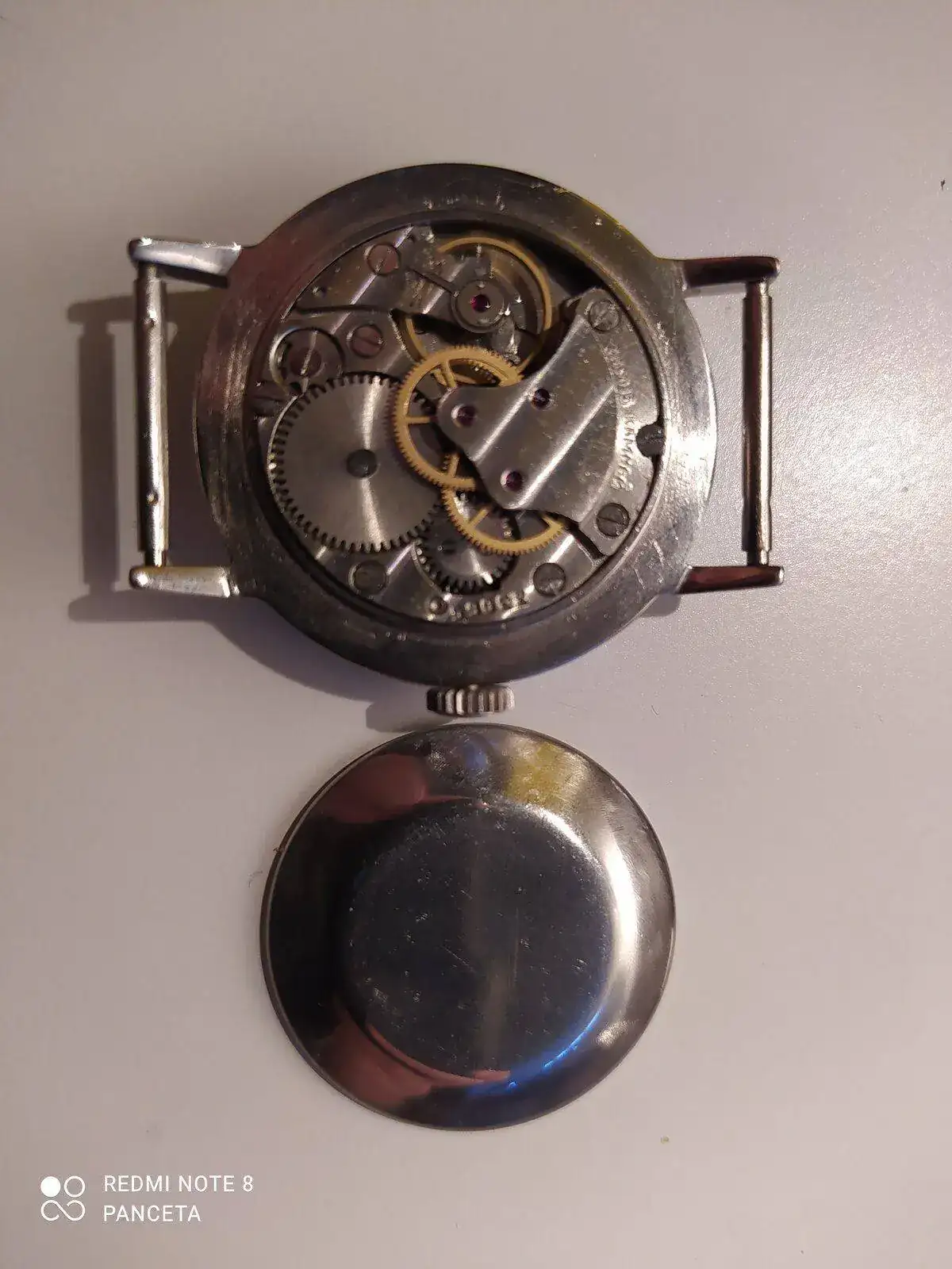

Dado que el movimiento no es original... Cómo podría medir el tamaño del ojo de las agujas?

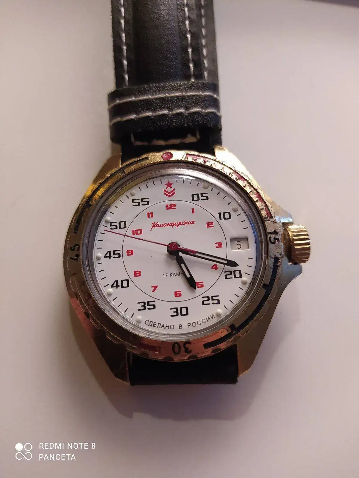

Intento de donante de agujas. Me he quitado el sabor a fracaso cambiando de caja...

Buenas Panceta, te respondo y tu sacas tus conclusiones, El reloj que tienes estamos de acuerdo que es un fake pero las manecillas que lleva no te gustan.
Las manecillas que señalas son las del Sturmanskie 15 jewels y no las vas a encontrar. Yo encontré un donante después de cuatro años de búsqueda.
La maquinaria que lleva tu reloj es un movimiento 2608 de Zim, cualquier manecilla de Pobeda, Moskva o incluso Sportivnie le iría, pero todas son diferentes a la que señalas, además de estropear un reloj clásico, verías tal vez , que tienes manecillas viejas en un reloj que parece nuevo.
Puede ser que la mejor opción sea colocarle unas manecillas romboidales, similares a las que llevaba el Sturmanskie 17 jewels, no sé donde se encuentran, pero hay relojes ukranianos fakes que las llevan.
