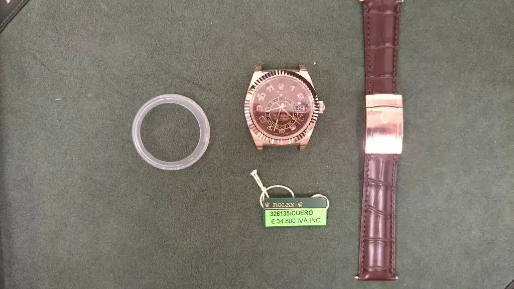

Porque pasaba por ahí, es decir, no se va a quedar....... :-P
Entonces, por qué está de paso?
Creo que es irrelevante el motivo, y nada tiene que ver con el motivo del hilo que son las fotos.
No sé, Colgar una foto de un reloj con la etiqueta puesta del precio, no es muy relevante, a menos que sea por algo.
Relevante no se, pero bonito es un rato y el precio..... es publico, no? Que malo tiene la etiqueta?
Pues por eso mismo.
Fotos hay miles, el precio ya lo sabemos.
Será que soy unaguafiestas", pero una foto de esas, seguida de una breve explicación, sería más atractiva.
Diria que es el Rolex que mas me gusta de todo el catalogo actual, y precisamente esa combinacion en oro, esfera chocolate y cuero marron es mi preferida
Uno de los Rolex más bonitos de todo el catálogo, lastima de su precio... un esfuerzo muy grande.
Pues por eso mismo.
Tienes razón pacobel.
