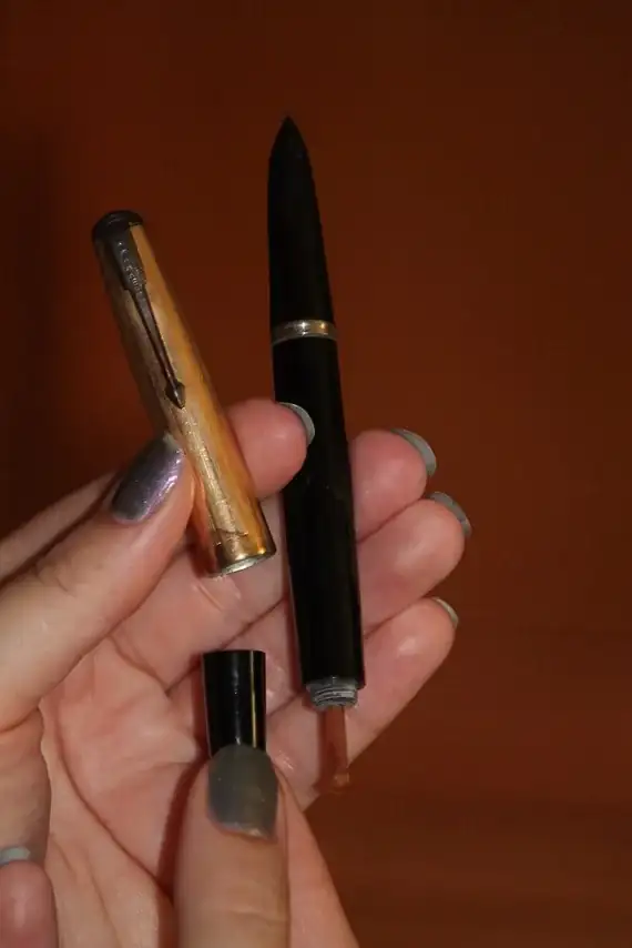

He puesto en remojo mi P51 y cuando he ido a probar a cargarla con agua me he dado cuenta ¡de que no sé cómo se usa el sistema de llenado que tiene! ::blush::
Me parece que es vacumatic. Aquí está la foto:
Sólo quisiera añadir que necesitas pulsar y soltar varias veces dentro del tintero hasta que notes que ya no salen burbujas de aire, porque con cada pulsación va entrando un chorrito de tinta. Así hasta que se llena todo el cuerpo (estas plumas son de las que cargan más cantidad de tinta, salvo las de émbolo) y no se sale aunque esté boca abajo por el ingenioso sistema del tubito de respiración. Eso sí, también es de las plumas más engorrosas de limpiar, casi no compensa cambiar de tinta, así sólo hay que rellenarla cuando se gaste sin tener que vaciarla y limpiarla. Por que cuesta un montón sacar todos los restos de tinta salvo que la desmontes.
Para ver si funciona el diafragma de la de tu abuelo mira a ver si suelta burbujas al apretar dentro del agua (por la punta claro, no por detrás) y una vez llena, si escupe un chorrito de agua al apretar fuera. Aunque cargue yo te recomiendo que te cambien el diafragma y que te la desmonten y la limpien, te quedará como nueva. Si no te arriesgas a que se te salga la tinta por el culotte cualquier día.
Mi padre tiene una igual y fue al servicio Parker a revisarla y le cambiaron el cargador de goma interno que tiene sin ningun cargo (ya sabeis: garantia 'de por vida' Parker). Los componentes de goma se degradan con el tiempo y se agrietan, por lo que es un riesgo para fugas internas de tinta...
Nada, no va... Ni burbujas ni nada...
¿Parker tiene garantía de por vida? Pero claro, yo no tengo ningún papel ni nada... Ni siquiera sé si aquí hay servicio técnico o no... Y jo... Tampoco me fío, me da algo de miedo, casi prefiero ver qué me contestan de T&T ¿qué opináis?
Eso es lo más normal. Si se ha guardado con tinta y tiene décadas de antiguedad, el diafragma estará con certeza cristalizado y roto, y lo que tú notarás al apretar es el muellecito del mecanismo de carga. Por otra parte, lo de las garantías de por vida, suelen ser sólo para el primer propietario (en Montblanc ya ni eso), por lo que si no tienes papeles (lo más normal) depende de la voluntad del SAT. Aunque, insisto que para un profesional dejarla como nueva es facilísimo.
jaja.... lo de la garantía de por vida es algo dq siempre digo de las Sheaffer... pero creo q es de la vida del primer propietario... yo tengo alguna que ya va por 90 años... y como se rompa no se q pasará....jaja
lo mas normal... es que el vacumatic esté un poco... fuera de servicio... es una especie de membrana de algo parecido a una goma... y con el tiempo envejece, cristaliza... y se rompe.... solución... fácil... habla con alguien que se dedique a reparar estilográficas, en el foro hay gente muy recomendable, y por un precio ridículo te la dejarán nuevecita... creo q esta necesitaria un poco de chapa y pintura... es decir, limpiar, pulir, etc.

Ve al servicio tecnico de Parker y te lo resolveran sin coste alguno (siempre y cuando el malfuncionamiento sea por el propio desgaste de la pieza con el tiempo, no por una mala manipulacion por parte tuya).
Es cierto que la garantia de por vida es 'de por vida del primer propietario' y no del instrumento, pero tampoco pueden comprobar cuantos propietarios ha tenido la pluma y tampoco son quisquillosos en ese tema... Mi padre y yo hemos hecho uso de la 'garantia de por vida' Parker y nunca nos han puesto ningun problema ni nos han cobrado un centimo. Otras marcas que tienen garantia 'de por vida', que yo tenga con su certificado por escrito son: Cross y Sheaffer.
