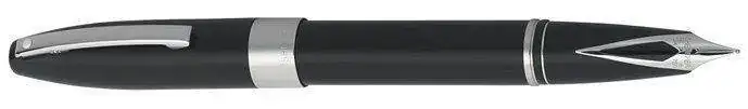

Hola,
hace un par de semanas compré una Sheaffer Legacy Heritage a un compañero del foro. Es la negra acabada en paladio, ya bien conocida por aquí. La foto que pongo es de la web, que siempre será mejor que las que yo consiga hacer:
Dado que ya es una pluma bien conocida, poco voy a poder aportar a su descripción, pero lo intentaré.
El cuerpo está lacado en negro, con las partes metálicas bañadas en paladio.
La longitud encapuchada es de 13.8 cm, y posteada de 14.7 cm, aunque yo nunca posteo las plumas, incluso con las más pequeñas: no me acostumbro a ello, al margen de posibles marcas en el cuerpo de la pluma.
El peso es de 40 g, pero no se hace nada pesada, porque está muy bien equilibrada. Por la forma se adapta estupendamente a la mano, y no cansa nada escribir con ella.
El diámetro en la sección de agarre es de 12 mm, y aunque es la pluma más ancha que tengo, y en un principio se me hacía raro, me he acostumbrado rápidamente a ella, y produce una sensación muy curiosa (pero agradable) escribir con ella. Perfectamente apta para escribir largo rato cogiendo apuntes, sin cansarte lo más mínimo.
Y... llegamos al plumín.
Me encantan estos plumines incrustados, son preciosos. De éste había leído grandes bondades. Es un punto F que escribe finito, como a mí me gustan, pero... me ha defraudado un poco. Es bastante rígido, y tirando a escaso de flujo. Tengo una Sheaffer Targa también F con plumín de oro, y aunque el trazo es más grueso, el flujo es más generoso, y es una gozada escribir con ella. En la Legacy echo en falta un poco mas de flujo, un poco más de suavidad. Según la posición en la que escriba, incluso llega a rascar un poco. Y es lo de siempre: para una pluma que cuesta 500 € en la calle, no lo veo proporcionado. De precio me ha salido muy bien, pero si de verdad me hubiera gastado 500€ me habría quedado muy sorprendido y decepcionado, sin entender la relación entre el precio y el resultado de la pluma.
Le daré un tiempo de rodaje, ya que el anterior propietario la había usado muy poco (está muy bien conservada), pero no descarto llevarla a algún sitio (T&T por ejemplo, y así lo conozco) para que me aumenten el flujo: no me arriesgo a meter una galga, porque la anchura del trazo sí que me gusta.
¿A alguno de los que ya tenéis esta pluma os ha pasado esto, o será más bien del punto F, y en otros grosores la cosa ha ido distinta?. Es que por ahora me resisto a comprar plumines con trazo M, mi letra varía mucho, y a veces es muy pequeña, y no creo que me acostumbrara. Aunque como siempre leo que con el tiempo apetecen trazos más gruesos, no lo descarto en un futuro, pero por ahora nó.
Gracias por leer hasta aquí, y gracias por los posibles comentarios.
Un saludo,
Carlos
