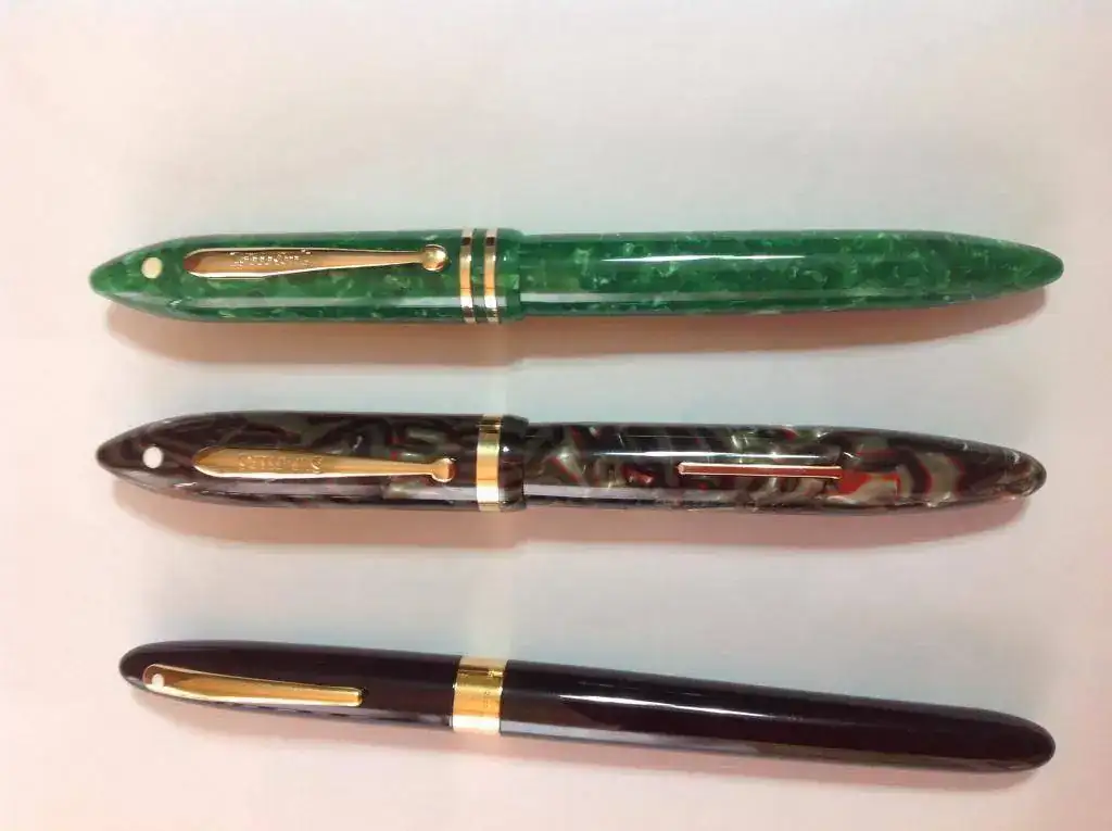

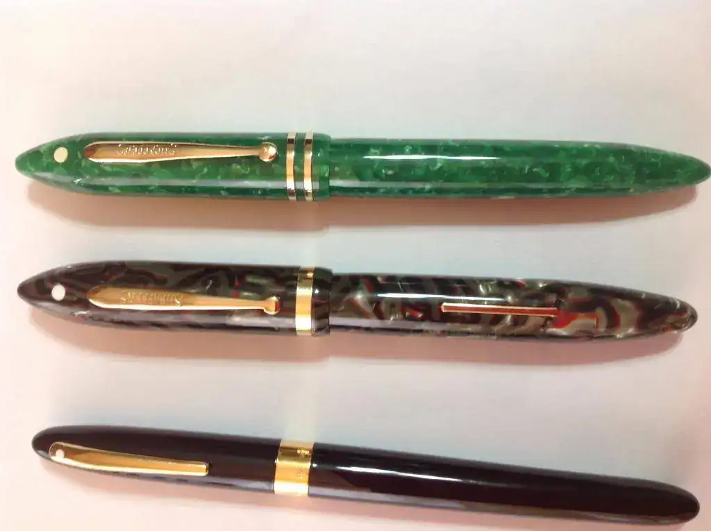

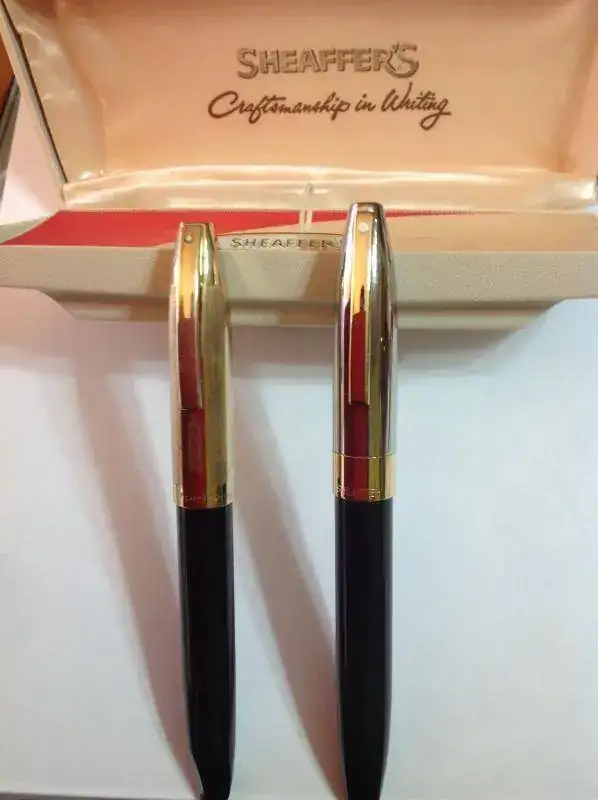

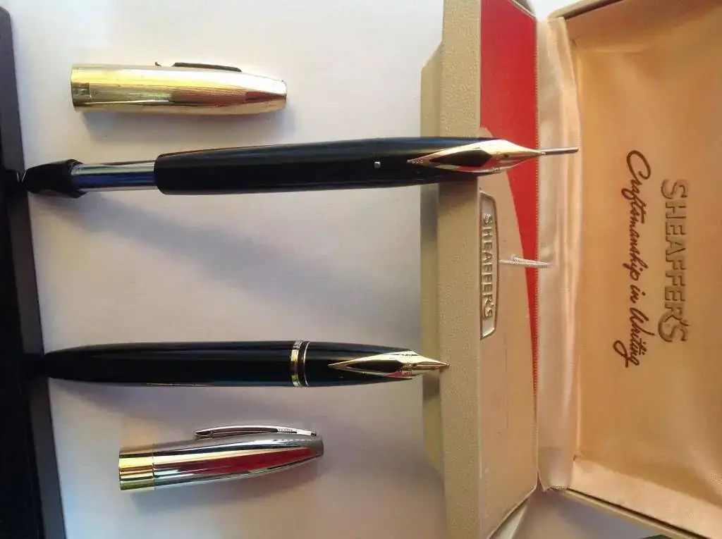

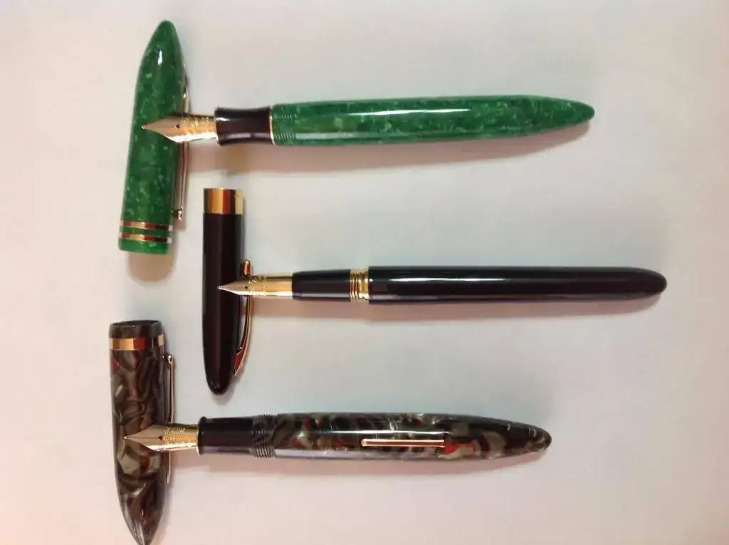

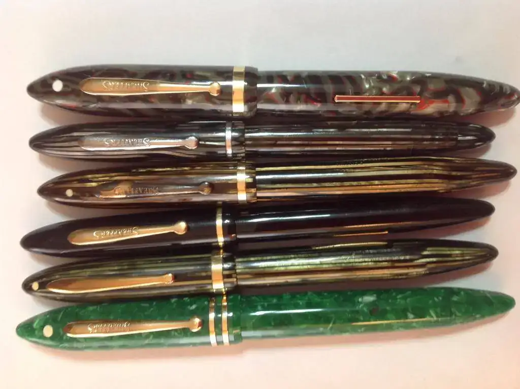

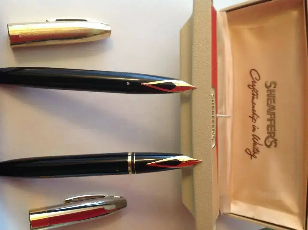

Algunas fotos de las reediciones de los 90 y sus originales....
-Sheaffer Balance II Marbled Jade Green (1998)
-Sheaffer Balance Limited Edition (1997) - No es la Balance II, carga por palanca, de tamaño similar a las antiguas Balance Oveersize, Lim. 6.000 uds.
-Sheaffer Crest (Modern) - (1989-1998). Este acabado en negro es de 1992
-Sheaffer PFM y Sheaffer Legacy
- Sheaffer Balance I y II: 60 años de distancia...
