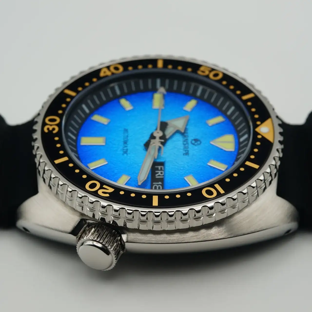

Hola, me gustaría hacerle un servicio completo y pequeño mod a este parnsrpe con nh36a. No va mal pero lo quiero mejorar y, de paso, cambiar algunas cosas.
- En primer lugar necesito saber qué medida de destornillador de estrella necesito para ese incómodo y único tornillito de estrella que parece haber donde el calendario.
- Me gustaría poner un zafiro de cúpula. ¿Cómo se quita, quitando el bisel primero?
- Quiero cambiar las agujas, no me gustan las actuales.

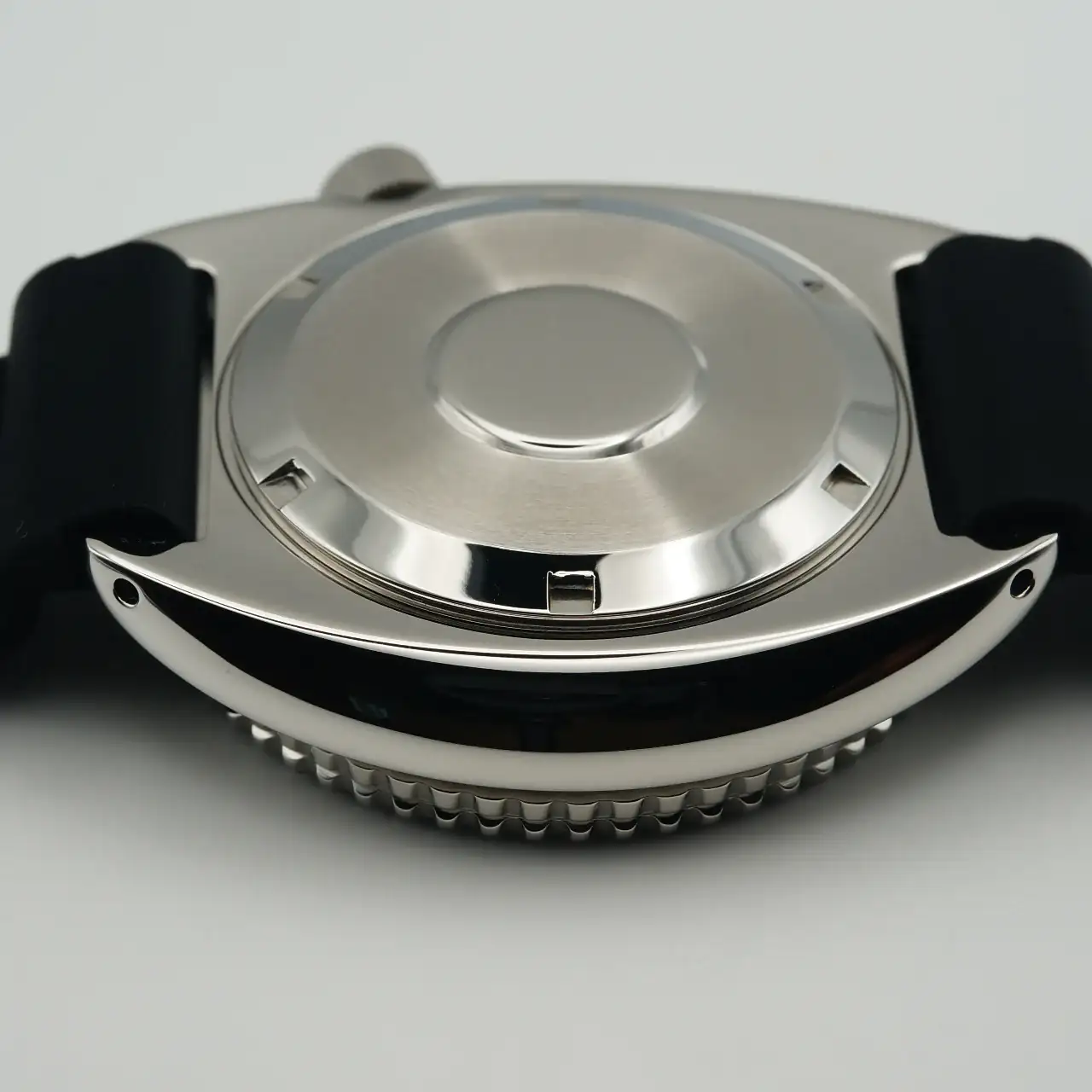

- Me gustaría poner una tapa de exhibición. ¿Cómo hago para escogerla correctamente?
- A lo mejor cambio el rotor por uno más guapo con decoración en caso de poner cristal detrás.
- En cuanto a la corona, tengo dudas si dejarla así.
O sea, mínimo servicio y agujas, lo demás opcional y depende del coste. Porque también quiero comprar la herramienta de regulación de pines etachron, y es cara.
Con que me digáis el tamaño del destornillador y la forma de extraer el cristal, os lo agradecería mucho.

Ok, he pedido un destornillador #0000, según la jerga de aquí. Y unas agujas. Comienzo el desmontaje y servicio está semana.
Ya os contaré.

Para extraer el cristal debes quitar el bisel, extraer el movimiento y el anillo con las marcas de los minutos y empujar desde dentro de la caja hacia afuera, preferiblemente con una prensa y un cabezal plano. Tendrás que poner un cabezal cóncavo debajo para que salga el cristal.
Reacciones: Danichrome
Gracias, compañero. Me lo imaginaba, pues no parece muy diferente al sistema de los Seikos vintage.
Muy útil tu aporte.
