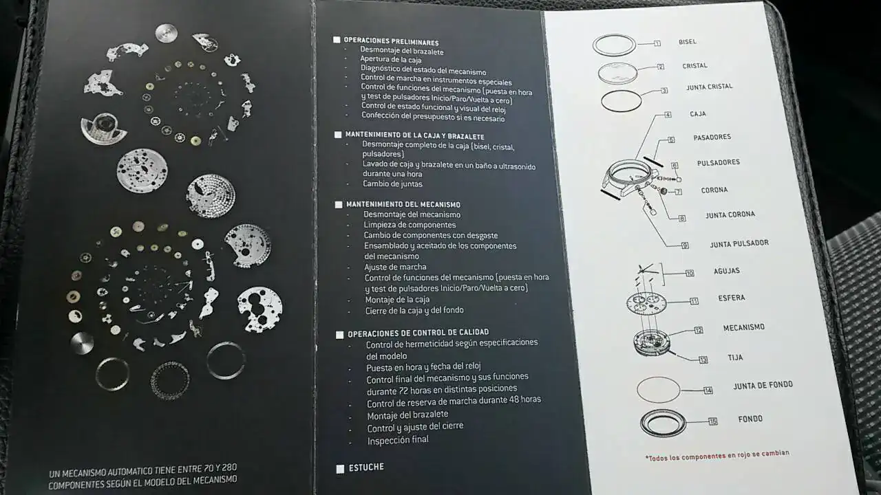

Esta mañana estuve en un CO de la marca y encontré este curioso folleto en el que se indica la operaciones que engloba un mantenimiento normal.
Quiero compartirlo por si es útil.
Un abrazo. Juan

No parece que hagan ninguna referencia al pulido,si es que lo hacen.
Es un mantenimiento completo del reloj.
Muchas tareas simplemente se describen para rellenar el folleto porque son necesarias unas para realizar las otras.

No se, si no hay avería no me creo que desmonten el mecanismo pieza a pieza y lo vuelvan a montar.

Ellos establecen 2 tipos de mantenimiento, en el primero solo hay un pequeño engrase y en el segundo se desmonta el reloj entero se "lava" se cambian piezas de desgaste, muchas en mí opinión y se monta engrasando o aceitando pieza a pieza. Esta segunda opción es la cara y complicada y la que nadie quiere pagar. Porque si el mantenimiento completo fueran 50 euros, nadie llevaría un reloj de 30 euros......todo el mundo luciría en la muñeca piezas de 2.000 euros. El asunto está muy claro a más coste del reloj mantenimiento más caro aunque sean las mismas horas de trabajo y materiales muy parecidos.

Así deberían ser las cosas, pero la realidad es muy distinta un reloj de 10.000 euros no llega a los 6 años sin abrir y cuando se hace se tienen que cambiar muchas piezas, algunas como las agujas, nadie me ha explicado el porqué, y puede venir el reloj revisado con una factura de 1.100 euros.
Pues no me imaginaba tal cosa, cada cuánto tiempo recomiendan el mantenimiento marcas como Tag Heuer, Omega, Rolex.
Tag Heuer recomienda un servicio sencillo cada 2 años y mantenimiento a los 4 ó 5 años, si hacemos el servicio de los 2 años y el mantenimiento completo a los 4 años, vamos a tener una factura más pequeña en piezas, si llegamos a los 6 ó 7 años sin hacer nada vamos a tener una factura muy larga en piezas de desgaste, incluso daños poco justificados en un reloj de calidad.
Breitling, más o menos lo mismo, pero más caro e incluye siempre el cambio de agujas, todavía no me lo han explicado y un pulido completo del reloj y el armis, es de agradecer, pero nos vamos a más de 500 euros.
Rolex una revisión en profundidad se va a los 600 euros y en un reloj de 8 años hay que cambiar piezas.
Vacheron Constantin, Cartier, pasan de los 1.000 euros.
Quizás hay que replantearse toda esta dinámica de revisiones armar y desarmar, de cambiar y cambiar piezas y de gastar 1500 euros en 10 años en un reloj que no llega a los 4.000 euros.
A mí entender un buen reloj automático tiene que llegar a los 5 años sin ningún problema y la revisión debe de ser limpieza y engrase con un coste máximo de 200 euros.
