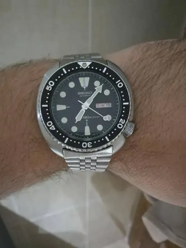

Bueno, pues paseando esta mañada por un rastro en un pueblo de Almeria he visto esta preciosidad, el caso es que no entiendo mucho de relojes aun pero recorde haberlos visto antes por algun hilo, y me lanze a por el dependiente del puesto pedia 65€ y al final lo he conseguido por 50 €.

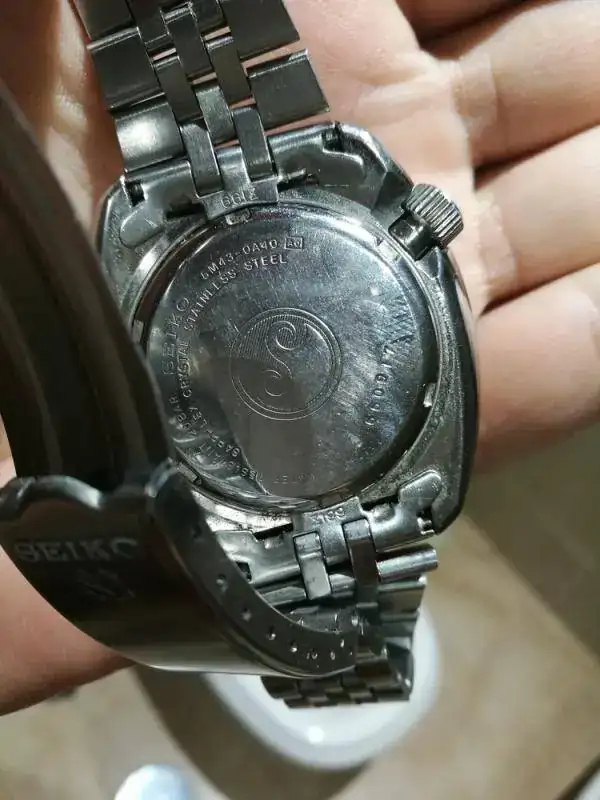

Su estado es muy bueno (o eso pienso yo) el bisel esta en muy buen estado, pero la tapa de atras creo que no es original aunque pone SEIKO.
El calendario creo que esta en ingles y frances.
¿Creeis que es una buena compra? ¿Cual seria su precio de venta?
Unas fotos para que veais la pieza:

Me parece que has pillado un chollazo. A primera vista, y salvo mejor opinión, la trasera me parece original, con la ola de Kanagawa, como buen diver's de Seiko. Parece en muy buen estado Enhorabuena
El armis presenta la holgura que puede esperarse para su edad
Parece original del todo, tapa incluida. Como te han dicho, un chollo. Ahora bien, no pidas tasaciones dentro de este foro que no te las va a hacer nadie....

Por otro lado respecto a la tapa trasera, pensaba que no era original por dos cosas, primero por que no he visto ninguna como esta buscando en la web, siempre sale esa que tiene la ola en relieve; segundo ¿el 20bar serian 200m no?

La tapa trasera no es la original de ese modelo, la nomenclatura del movimiento 5M.. corresponde a un Kinetic, no a un auitomático.
Habria que ver que máquina lleva.
Si, eso estoy viendo por la red , la tapa trasera no es original. El dial por lo que veo en la red es de los primeros del 76 al 80 ya que tiene la "S" encima del 6 las letras en amarillo y un buen bisel en el fechador. ademas el lumen esta como tostado "en las agujas menos".
Encuanto al mecanismo ni idea, no tengo herramienta para abrirlo pero no tiene parada de segundero.
Hola, es un reloj fabuloso, solo tienes que buscar una tapa trasera que ponga 6309 7040.

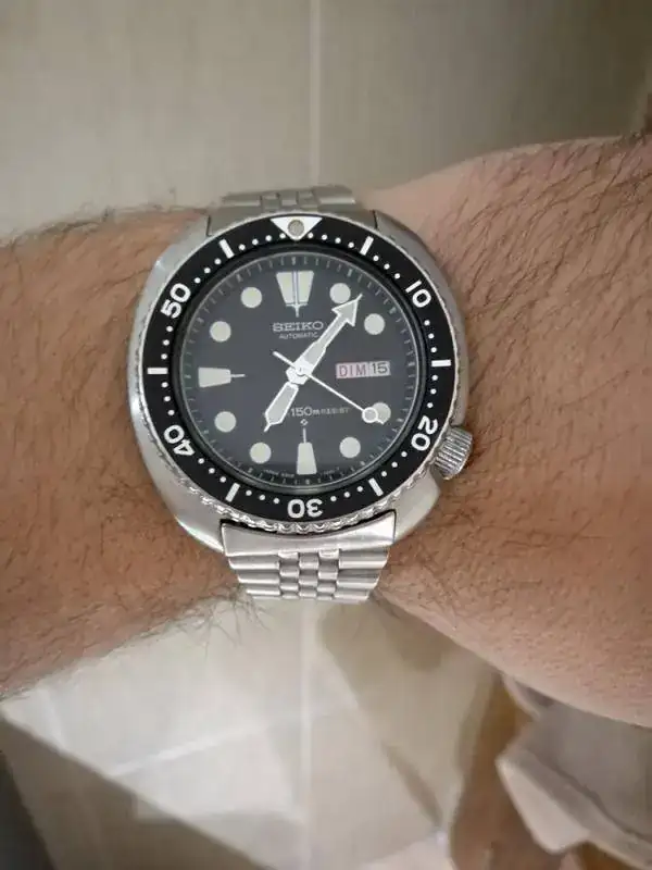

Las agujas son originales, el dial es original el cristal también lo parece, y el bisel/insert también, la caja no parece pulida y parece en muy buen estado, hay que ver cuantos giros tiene la corona.
Solo queda mirar el movimiento, para ver cómo está, que por el aspecto exterior se puede deducir que no estará nada mal.
Enhorabuena por el hallazgo, no solo por el aspecto económico que ha sido un chollo total, si no por lo difícil que es encontrar un reloj vintage en tan bien estado, pásalo por un buen relojero y cuando te lo pongas seguro que no te lo quitas en años.
Enhorabuena, por ese precio es un chollo de los buenos. Como te dicen los compañeros, simplemente busca una tapa de las originales y listo. Además, es de los de "S" en el dial, lo que significa que se fabricó en la factoría de Suwa, y creo que estos están algo más buscados y cotizados que los que no llevan esa "S".

Pregunto como es posible colgaren una tapa de un 5m en un 6309 en bueno estado...
Ese armis es original Seiko pero no de ese modelo.

Por otro lado resulta que el armis es un Z199, pertenece al modelo 7548 y por lo que veo en los foros ingleses, esta mas buscado que bin laden ensus tiempos, ya que es macizo y luego creo que este modelo se cambio por uno que no lo era.

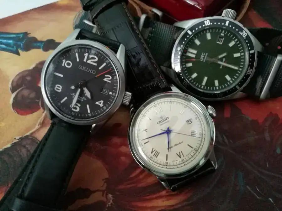

Aprobecho para poner una foto de mis otros humildes relojes, espero que no os importe. Son poquitos, nada que ver con lo que se ve en este foro encuanto a calidad pero me encantan.
Serán poquitos, pero su calidad nada tiene que envidiar a muchos de los que se ven en el foro, enhorabuena!:clap:. Por cierto, que ilustración es esa que has puesto de fondo?
