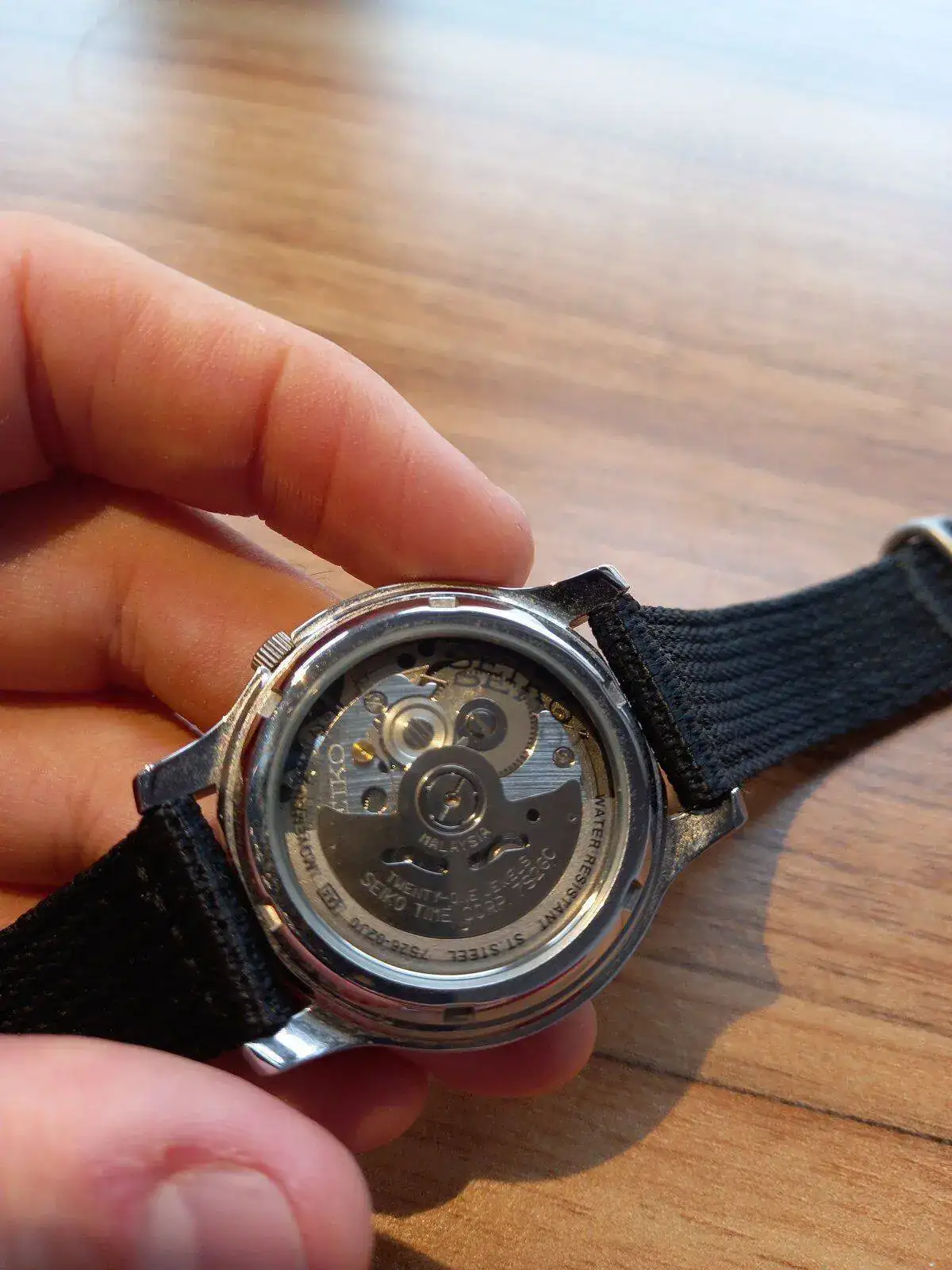

Bueno... como dije, no tengo mucha experiencia... reserva de energia entonces. Alguien me puede aconsejar que hacer? Subo esta imagen de la parte trasera, mi camara del telefono no es gran cosa, le cuesta enfocar tan cerca... aun asi, creo que se ven las marcas en uno de los engranajes. Nunca he abierto un reloj

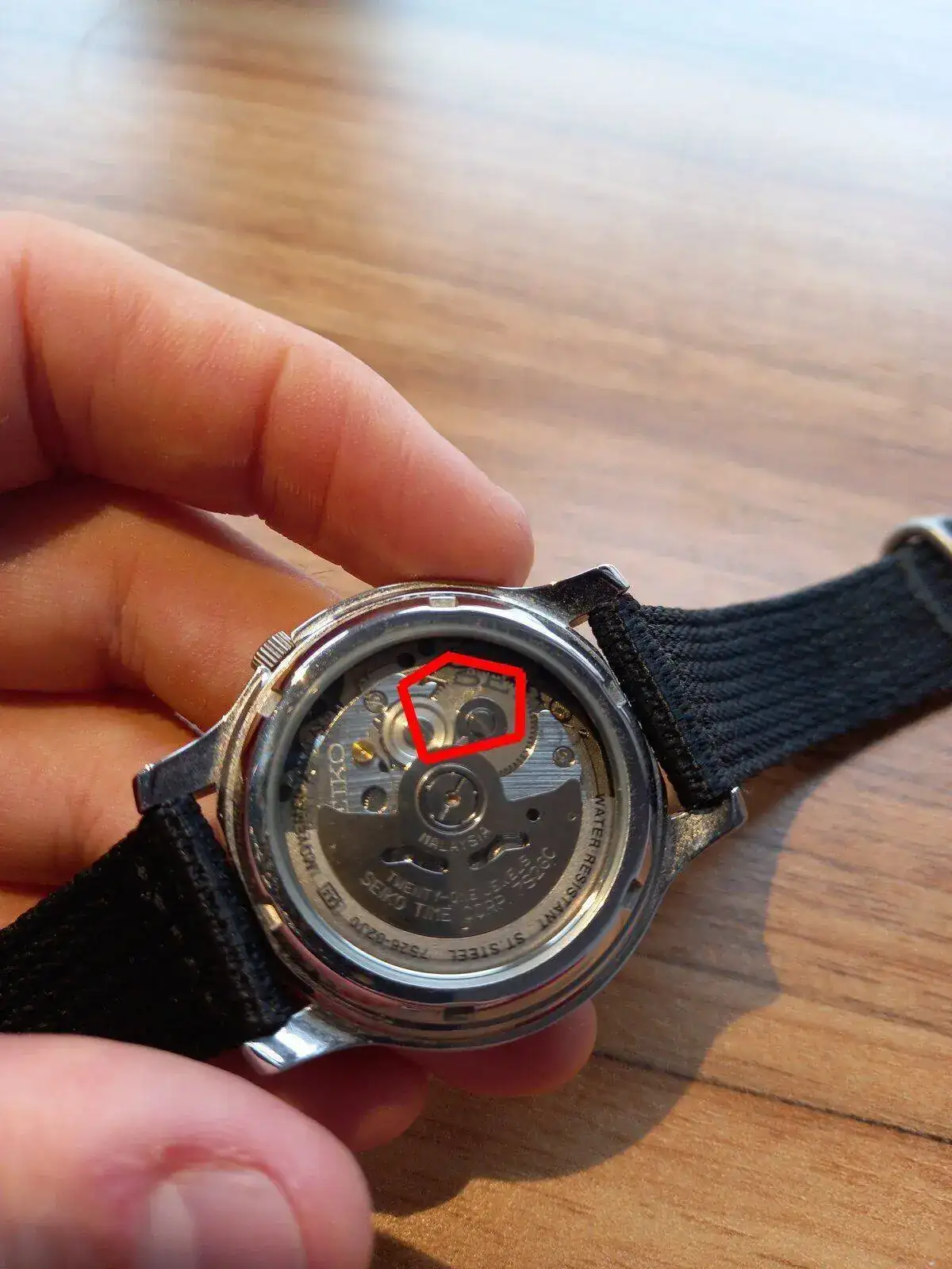

No se ve muy bien, ¿las marcas son donde resalto?

No veo bien la foto pero me parecen intuir las marcas que mencionas y, efectivamente, eso no debería ser normal en ningún caso si el reloj no se ha abierto (al menos las que intuyo que son marcas).

Exacto, justo ahi estan

Pues es raro, ¿son arañazos o más bien un golpe? A ese reloj puedes darle cuerda manualmente, no solo carga en automático. Dale una cuantas vueltas a la corona, unas 40 yo creo que sobran, y mira entonces cuánto aguanta.

parecen unos arañazos... no lo mire en detalle al principio y supongo que ya es tarde, wallapop no te da seguridad. Por 60 euros no lo podia dejar pasar. Pensaba que podia tener algo que ver con que se pare de vez en cuando, pero lo dicho... hay dias que no me levanto del escritorio, asi que voy a probar a exagerarlo un poco a ver si sigue ocurriendo. Gracias!
