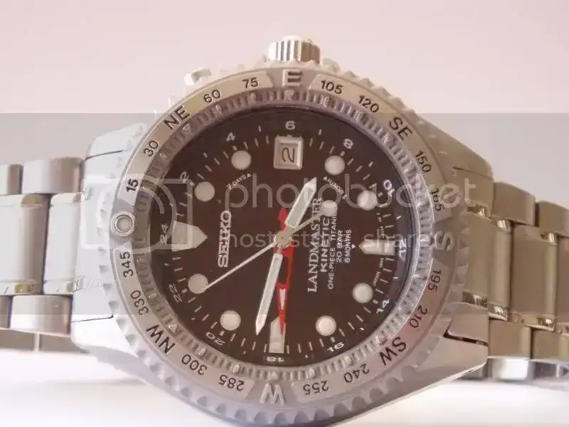

Supongo que los 30 seg. si es igual que el landmaster que yo tenia.
