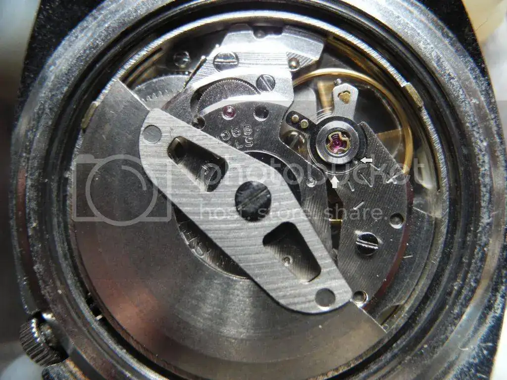

Pero tengo una duda y por ello le adjunto foto del calibre de mi Seiko.
En esta foto señalé con flechitas blancas las marcas en la raqueta y en el pitón que permiten ver la posición en que se encuentran la raqueta y el pitón respecto del + (mas) y el - (menos)
Según la foto, alejando el pitón de la raqueta lo hago girar en el sentido de las agujas del reloj.
Eso significa que, aunque el "cabezal" del pitón gire hacia el lado donde está el + (mas), la flechita correspondiente a la marca del pitón (opuesta al cabezal) girará hacia el lado del - (menos).
Por ello la pregunta es: ¿Para seguir sus instrucciones debo tener en cuenta las marcas destacadas con las flechitas o debo tener en cuenta los cabezales?
Gracias
Jorge Aldao
Ambos cabezales hacia el + con lo que las marcas destacadas(la marca de la raqueta es la que manda en el adelanto y el atraso)irán hacia el menos.Yo primero tocaría el cabezal del pitón hacia el + y dependiendo del adelanto que aparezca tocaría el de la raqueta hacia el + lo que en verdad en su efecto es hacia el -.A más separación entre pitón y raqueta mayor adelanto.Saludos.
Como bien dijo toque en sentido de las agujas del reloj.Saludos.

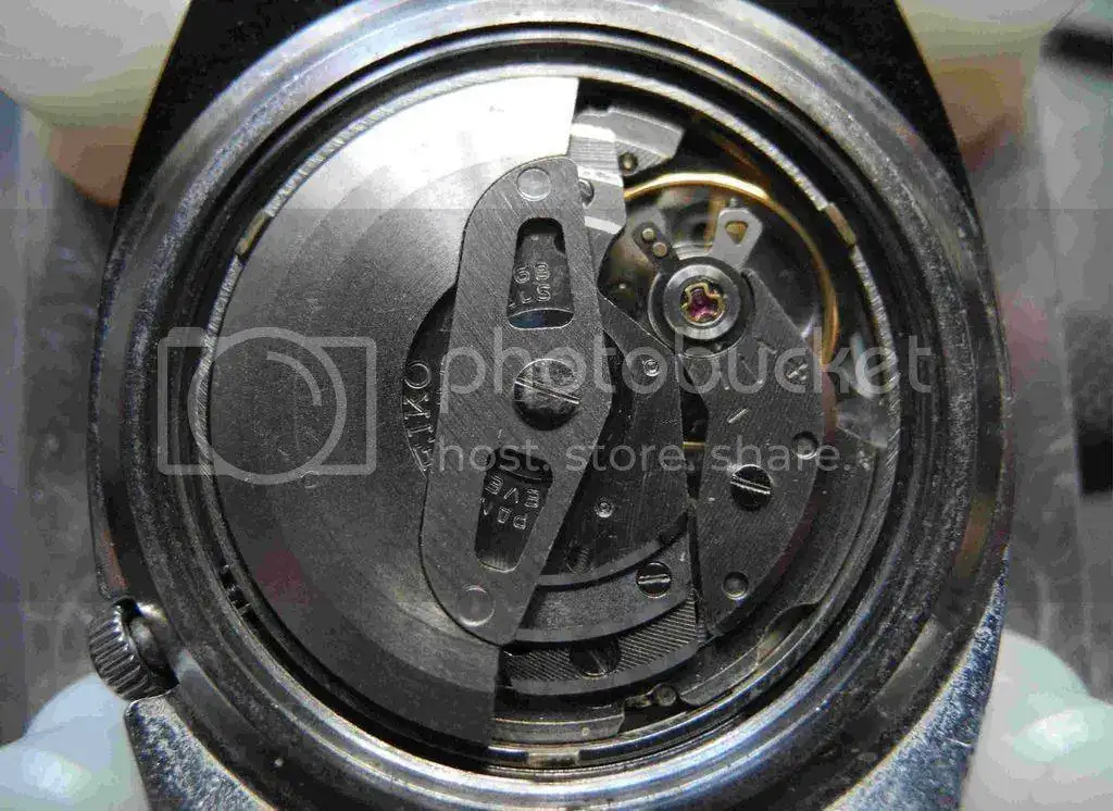

Por suerte, en los primeros mensajes de este hilo puse una foto de conjunto portavolante y, cuando vuelva a escribirte, pondré otra foto con la última configuración de las raquetas para que te hagas una idea de lo que le he hecho al pobre reloj.

De todas formas te adjunto una foto de cómo quedó la raqueta portapitón y la raqueta de ajuste en la última "toqueteada"
