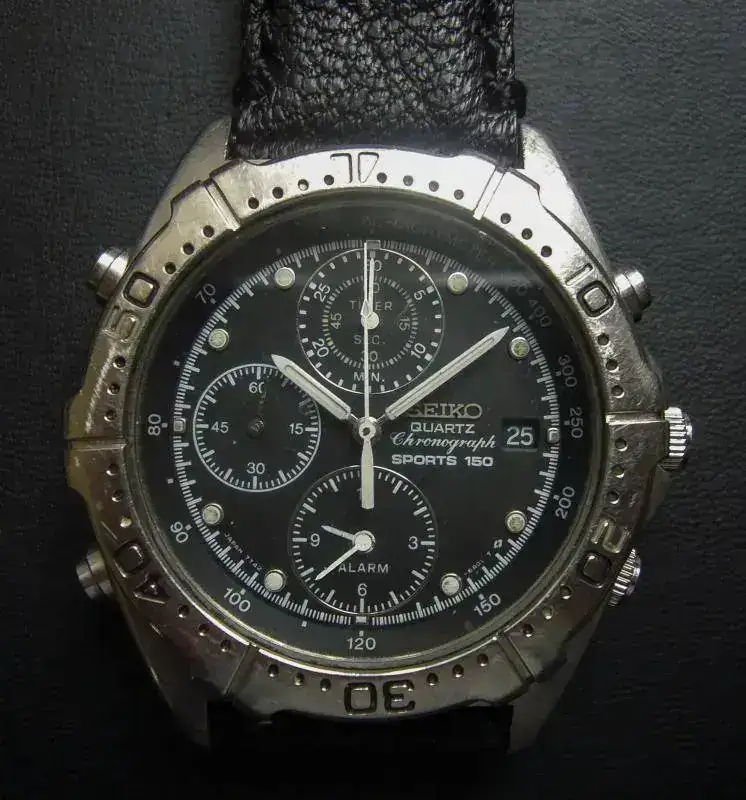

¡Hola a todos!
Tengo este precioso Seiko al que no le funciona el crono. Me han dicho que el circuito es único pero llevo años buscándolo y no hay forma de encontrar uno.
Si a alguien le viene bien traspasarlo podemos intentarlo. Y agradecido.

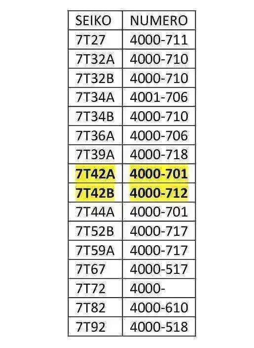

Buenos días.
Te pongo los calibres 7Txx de Seiko y el numero de pieza para el circuito electrónico (hay algún calibre mas 7Txx).
Veras que 7T42 hay dos, el A y el B y no son compatibles.
De todos modos yo, si no funciona el crono, comprobaría la bobina del crono y el rodaje.
Una saludo

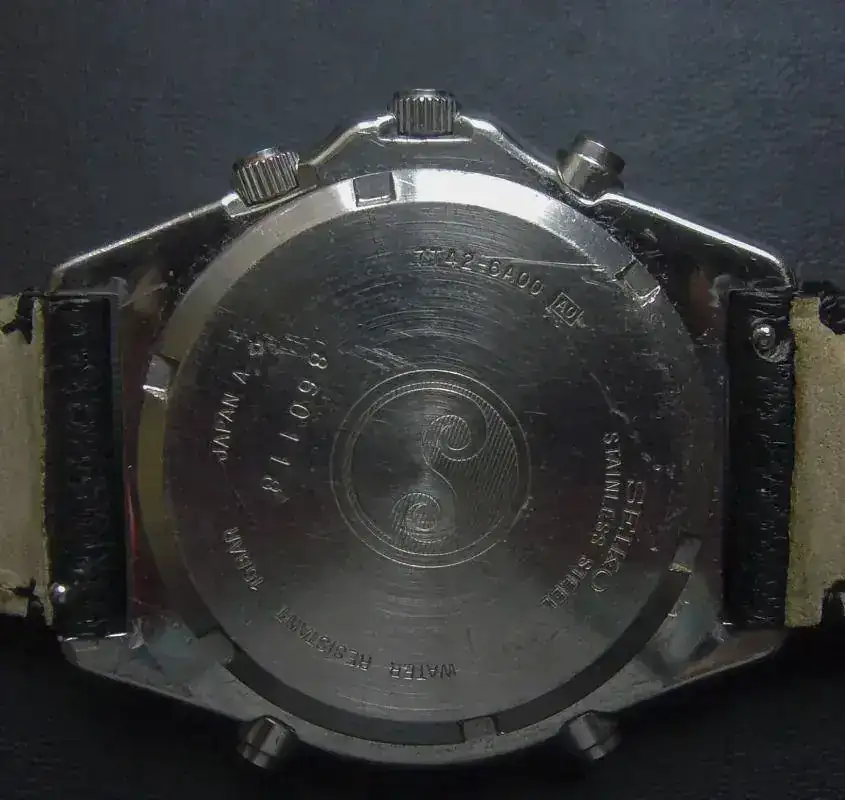

Gracias amigo. En el mío sólo aparece 7T42, sin A ni B, salvo que el último epígrafe, metido dentro de un cuadrado, que pone AO.
En este caso creo que el mío será el A y por lo que me dices no son compatibles uno con el otro, ¿no?.
