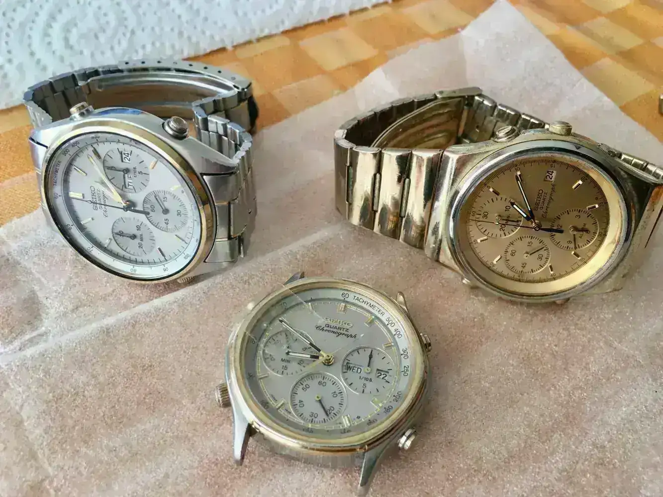

Estos son los míos,

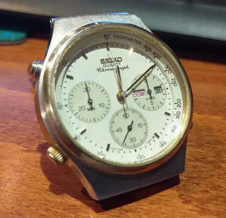

Si puedes, ¿podrías poner alguna foto de tu unidad?

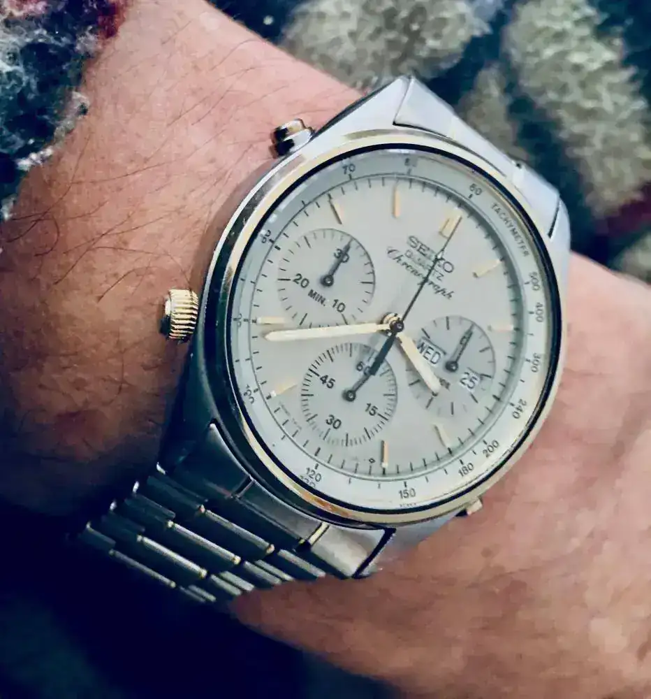

Este es el bicho de agosto del 85.
