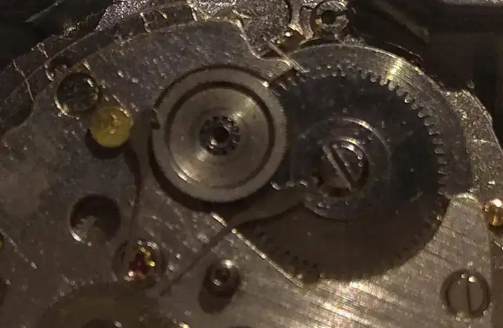

Buenas compañeros, a ver si alguien me puede orientar:
Estoy intentando recuperar un movimiento Seiko 7019, lo he desmontado, limpiado, engtrasado y vuelto a montar, pero lo he hecho varias veces porque se me presenta un problema que no consigo solucionar. Os pongo una foto para ilustrar el problema (la foto es de antes de limpiarlo, como se puede apreciar :yuck::)
El problema es el siguiente:
Antes de montar el áncora y volante, si muevo la 1ª rueda reductora manualmente el sistema de carga automática funciona correctamente, moviendo el rochete por medio de las levas y la 2ª reductora. Como el áncora no está montada, el muelle real no se carga y todo el tren de rodaje gira libremente y sin problemas.
El caso es que cuando monto el áncora, al girar la primera reductora el muelle real debería tensionarse, pero lo que ocurre es que las levas resbalan sobre la 2ª reductora y no se carga.
Mi primera sospecha es que debía limpiar el barrilete y muelle real (no lo había hecho nunca antes), pero lo he limpiado y engrasado y el problema persiste de forma idéntica.
Si cargo el muelle real con destornillador a través del rochete no me parece que esté demasiado duro, solo siento la ligera resistencia de estar dando cuerda al barrilete. Y con la cuerda que le doy a mano el volante oscila (no tengo cronocomparador pero creo que lo hace con poca amplitud, entre otras cosas porque no he limpiado el incablock, aún no me atrevo :cool1:)
He probado a cambiar la 2ª reductora y sigue igual, no tengo repuesto de las levas.
¿A alguien se le ocurre alguna posible causa? Podría haber dañado las levas, pero me parece un poco extraño porque creo que no las he forzado, y no son tan delicadas.

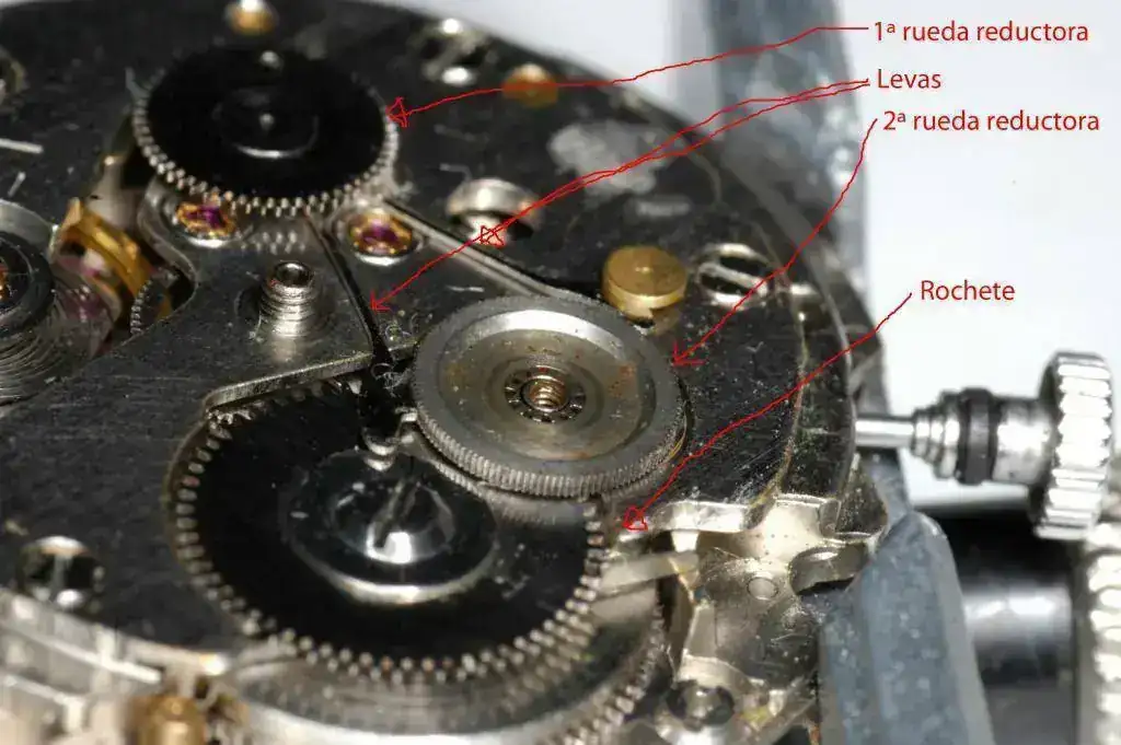

Gracias Alvaro, pero también conozco esa recomendación y no es el problema. Lo que ocurre es que las levas no pueden mover la 2ª reductora cuando tienen que tensionar el muelle real, no consiguen enganchar en los surcos a pesar de que no hay (creo) excesiva resistencia. El caso es que si lo consiguen correctamente si libero el el barrilete.
Tengo un vídeo donde lo muestro, después de hacer este vídeo he vuelto a limpiar y engrasar todo el movimiento pero sigue igual.
Lo que veo, -luego que colocás el áncora-,
es que la inversora está suelta y no tendría que tener ese juego.
O está colocada al revés o algo falta ahí, un arito o algo.
O pudiera ser que no esté bien ajustada al piñón de abajo.
A mi también me parece que el juego es excesivo, pero ahí no va ningún aro, y está en la orientación adecuada porque debajo tiene el piñón que conecta con el rochete.
Voy a investigar ese juego excesivo.
Gracias Álvaro.
Fijate si la rueda está bien ajustada a la aprte del piñón.
Otra, el tornillo ajusta bien?
El juego de la rueda es producido por desgaste, observa el tenon donde asienta la 2 rueda reductora, si esta ratado, mira de conseguir un donante y cambia puente de rodaje, si persiste el juego lateral cambia rueda 2 reductora y si es preciso cambia la leva.
Observa también las dos pequeñas uñas que tienen las levas para engranar con la rueda. Se observa en el vídeo que la que carga a derechas si parece actuar, pero no he podido ver bien la que carga a izquierdas. Y si el calibre está muy usado, esas uñas igual están algo desgastadas.

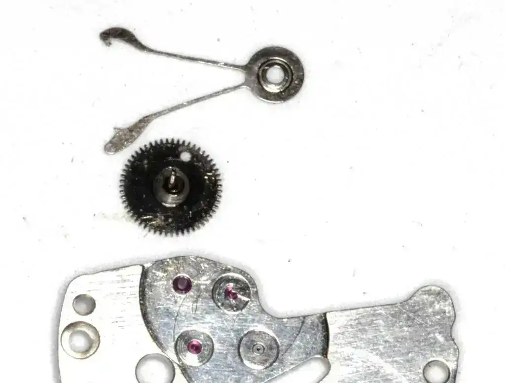

La adenda de Seiko ya la tenía y lo había verificado. Sobre los dos temas que comenta, el de la separación de las levas lo estuve probando con mayor y menor separación, he sacado una foto que está desenfocada pero que se ve la separación que le dejé:
En cuanto a que el corte de las levas pueda provocar que estén demasiado separadas, lo cierto es que en mi caso no existe ese corte, o yo no lo he entendido. Os pongo una foto de cuando lo desmonté para limpiarlo:
Esta foto también es muy mala (no la hice con intención de ver los detalles), pero tal vez si se observe que la uña de la leva corta (corregido) podría estar achatada, como apunta Bito.
Ya solo me queda esa prueba de cambiar las levas, porque el cambio de la segunda rueda reductora, como sugiere Galy, lo he probado y tampoco ha producido ningún efecto. La lástima es que tengo un donante casi completo pero justo le faltan esas levas, así que tendré que buscar otro :pardon:
Repito, la inversora tiene un juego anormalmente grande, está casi suelta,
tanto cuando aplicás tensión, con el áncora puesta,
como al comienzo, sin áncora.
No debería moverse así, tiene un juego vertical y a los lados que no es normal.
Evidentemente, ese juego es mayor que el tamaño de un diente de la inversora,
quitándole toda posibilidad de trabajar bien, y más bajo tensión.
Mi opinión es que el pilar central, donde se aloja la inversora,
puede tener desgaste y provoca ese juego.
Álvaro

Hola Tienes que cambiar las levas y la rueda de la leva. En la fotografia se ve claramente que esta muy gastado tanto el eje como el agujero de rotacion de las levas.
Ademas la rueda del magic level tiene mucha holgura. Tiene el agujero gastado, mas gordo delo normal por falta de engrase ambas cosas.
Suerte.
Podría ser, pero ver eso en las fotos es complicado, ten en cuenta que ese eje y el agujero son excéntricos para dar ese "swing" a las levas
Pruebalo desmontado y lo podras comprobar.
