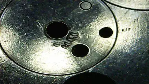

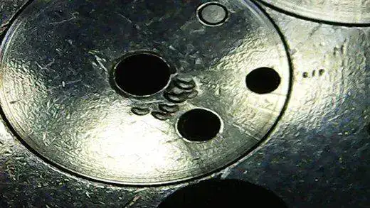

A lo mejor te refieres a algo como lo de la imagen que adjunto, que es como me encontré un 6309 al desmontarlo. Se corrige la forma ovalada del puerto del árbol punzándolo, y es una técnica que efectivamente se ha utilizado y supongo que se sigue utilizando. Imagino quer tampoco debe ser fácil de poner en práctica.
Ver el archivos adjunto 2328786
Si efectivamente es este el proceso, cerrar el agujero ovalado, con punzonera y punzón de corte o de culo de huevo, y martillo, una vez cerrado el agujero escariarlo de nuevo de forma que el eje quede bien ajustado. El proceso hay que hacerlo en la parte trasera de las platinas, para que quede lo mas decente posible.

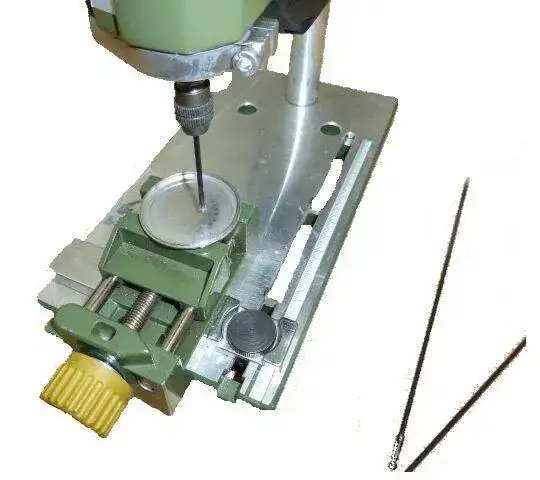

Una vez ajustado las marcas del punzón, las podemos disimular un poco haciendo Cotes de Genéve, con un taladro y un trozo de varilla de paraguas, de fibra de vidrio.
Cotes de Genéve, (Perlado)​
La decoración de perlados, o Cotes de Genéve, nos la encontramos, en fondos de caja y platinas, esta decoración según leí en un libro, tenía un sentido y no precisamente la decoración, si no que eran trampas para el polvo, de esta forma conseguían que los aceite perdurasen más tiempo, en el taller este útil lo podremos emplear, una vez tengamos que ajustar centros, disimular en lo posible, las marcas ocasionadas.
Herramientas y material
  • Cuchilla de sierra.
  • Mola.
  • Taladro.
  • Varillas de paraguas, de fibra de vidrio.
Elaboración​
Con la ayuda de una mola, y protegidos con gafas y mascarilla, cogemos la varilla de paraguas de fibra de vidrio, y con la cuchilla de sierra, cortamos un trozo de la varilla de forma que nos quede, el largo de una broca está la colocamos en el taladro, colocamos el fondo de caja o pieza a decorar, bajo la broca, y lo trabajamos como si quisiéramos taladrar, al tiempo vamos moviendo el fondo, creando un perlado entrelazado, (Cotes de Geneve).
