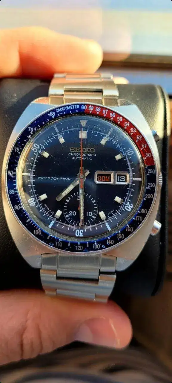

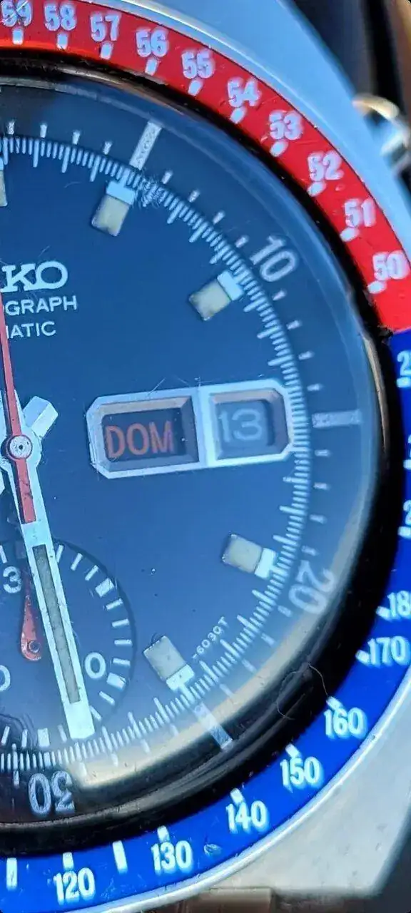

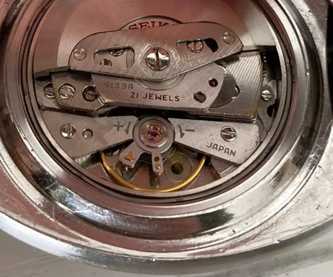

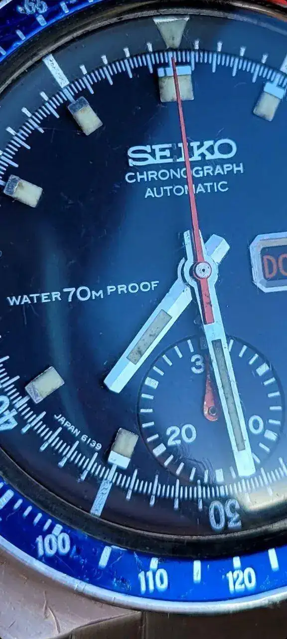

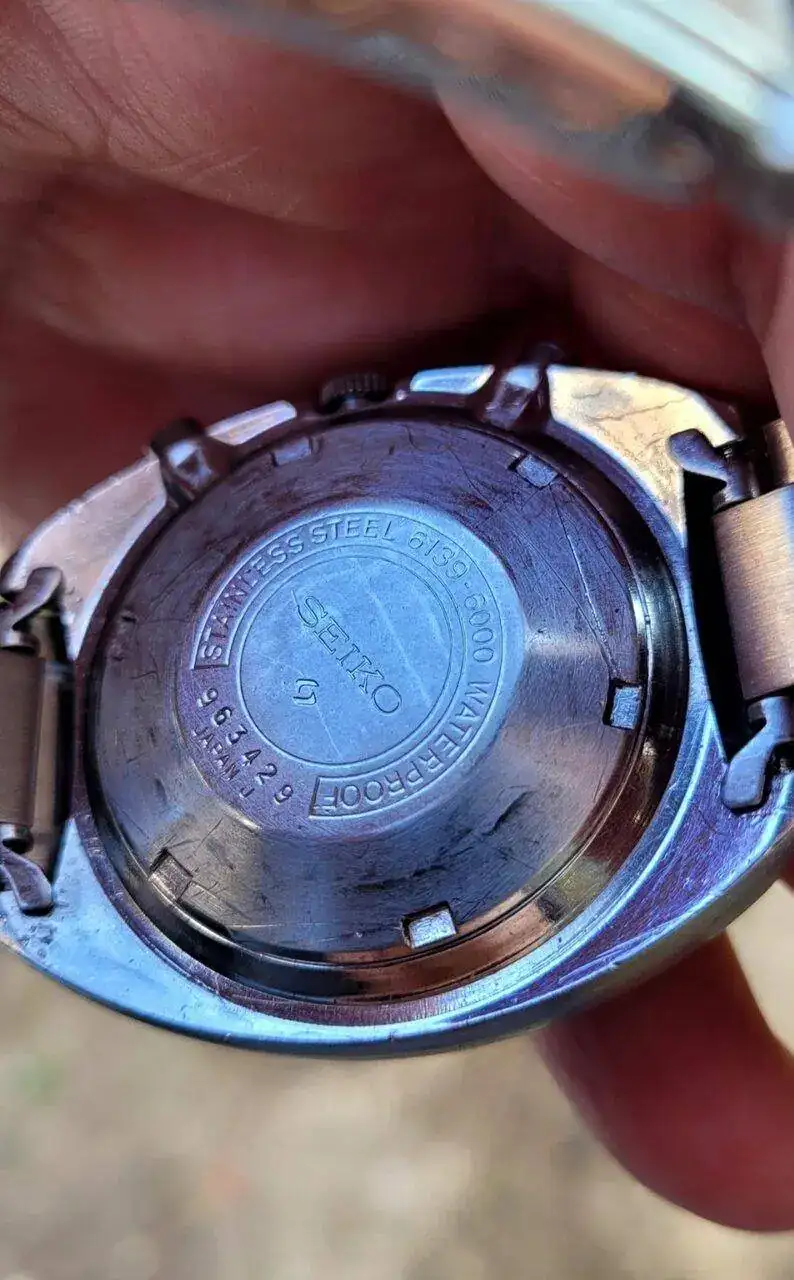

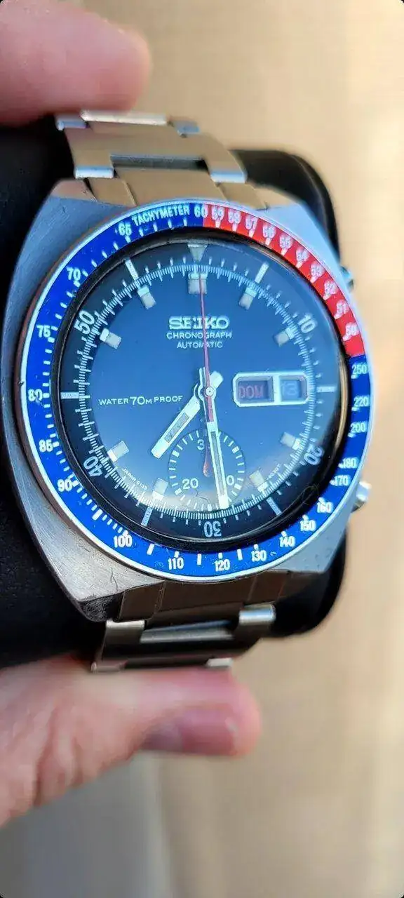

Buenas noches a todos me he hecho con un 6139 6000 después de mucho tiempo pensando en ello bien por el desconocimiento en ellos o por la cantidad de relojes con modificaciones, o por las dos cosas.... pues cuando ya lo había dejado de lado vi una cosa y en un caliente ..... ya sabéis... me pareció cuadrar todo hasta q vi algo q me ha hecho dudar, espero q alguien pueda ayudarme. Adjunto fotos.

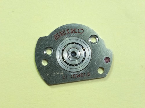

Mi duda: sería posible este dial con un calibre 6139A de 21j en un reloj de junio del 69
Reacciones: sergiowilde y KIKEMORGAN

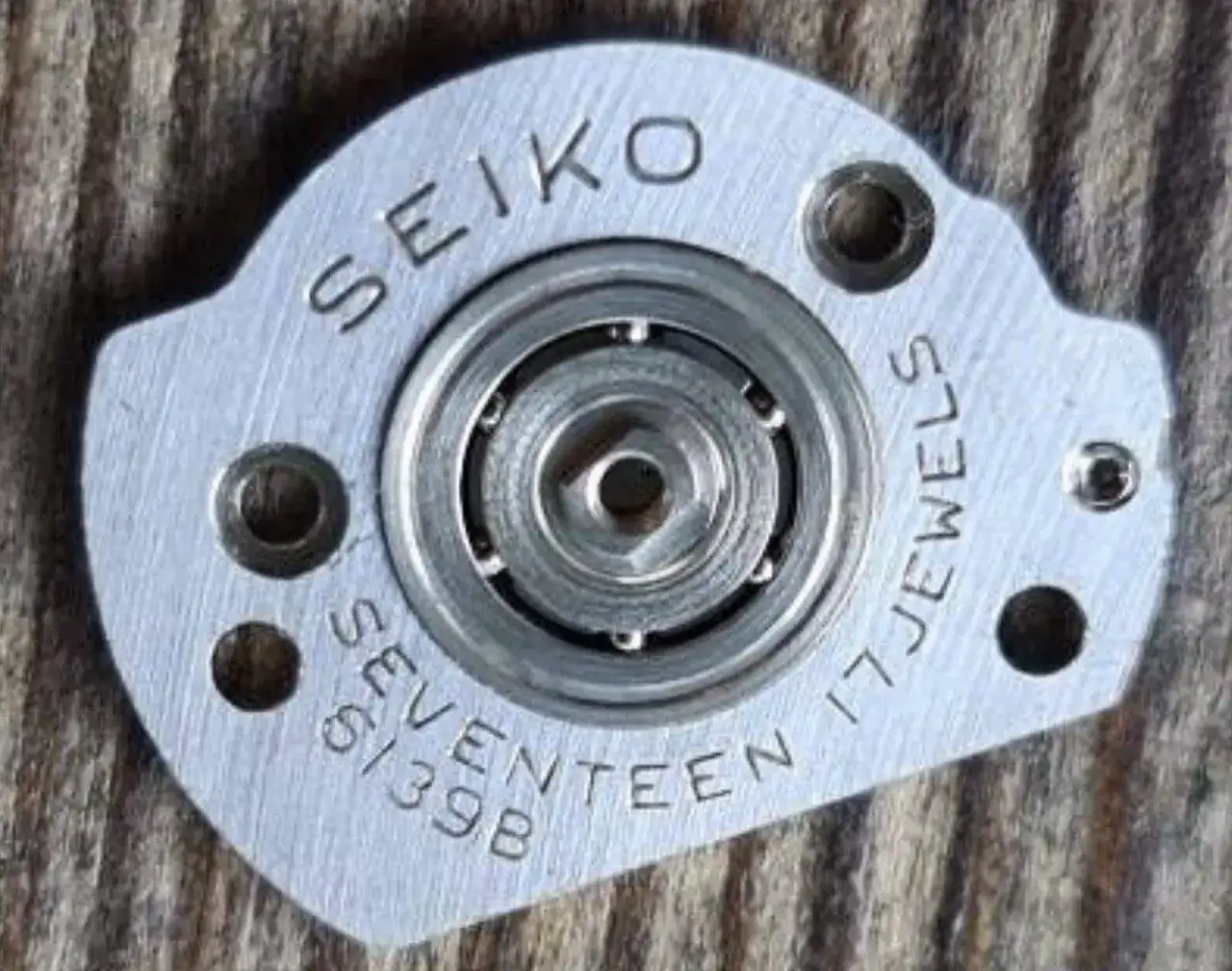

En teoría debería ser un 6139A de 17 jewels, ya que la versión de 21 jewels era para el mercado japonés, y en ese caso debería ser 5 Sports, Speed-Timer y con el calendario en kanji. Quizás simplemente se le haya sustituido el módulo automático. Para saber si es un refrito habría que saber si realmente es de 21 jewels o de 17 (en este caso de 18), para lo que habría que desmontar el calibre. Yo nunca he visto un 6139 de 21 jewels con calendario en español. A mí personalmente tampoco me preocuparía mucho.
Reacciones: teje82, sergiowilde, yakokornecki y 1 persona más
Estoy totalmente de acuerdo con lo que que te ha dicho Kike. O le han cambiado el puente o el movimiento completo. Yo no me preocuparía mucho y disfruta de el. Es un reloj en muy buen estado y bonito.
Reacciones: sergiowilde, yakokornecki, KIKEMORGAN y 1 persona más
Coincido con lo expresado, puede ser cualquier cosa, (reparación, aftermarket , refrito o como prefieras llamarlo etc...). Pero no me preocuparía demasiado. Como mucho puede afectar a su valor€€€ al no ser 100% "ortodoxo2 por decirlo de algún modo.

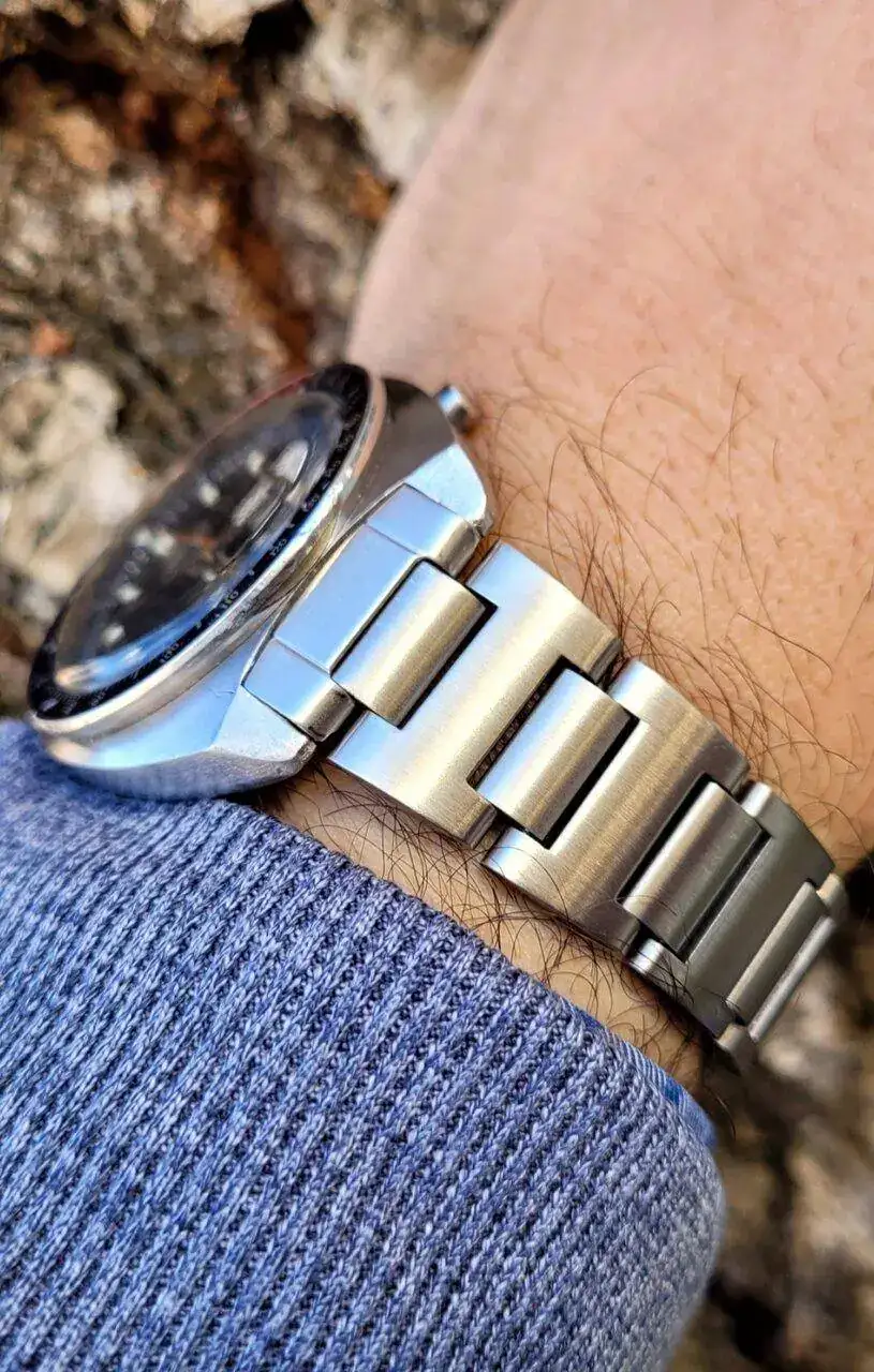

Yo no considero que un reloj que haya pasado por el relojero y le haya cambiado -por fuerza - algunas piezas no deje de ser genuino. Por lo demás lo veo bastante bien exceptuando quizás esos endlinks. Más fotos?

Correcto, me imagino q habrá sufrido una reparación o sustitución del calibre esa era mi sospecha..... lo q me preocupaba ahora es q quizás hubiera sobrevalorado y sobrepasado el reloj en estas condiciones, no conozco mucho el mercado.... hasta donde pensais q debía haber llegado?

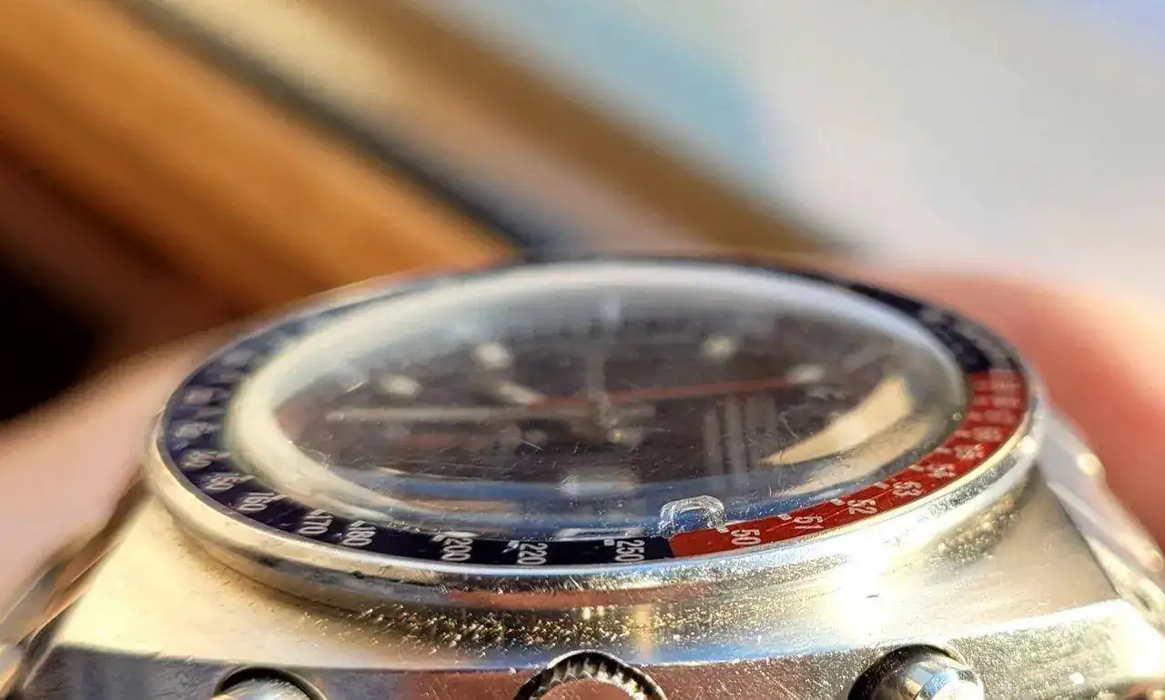

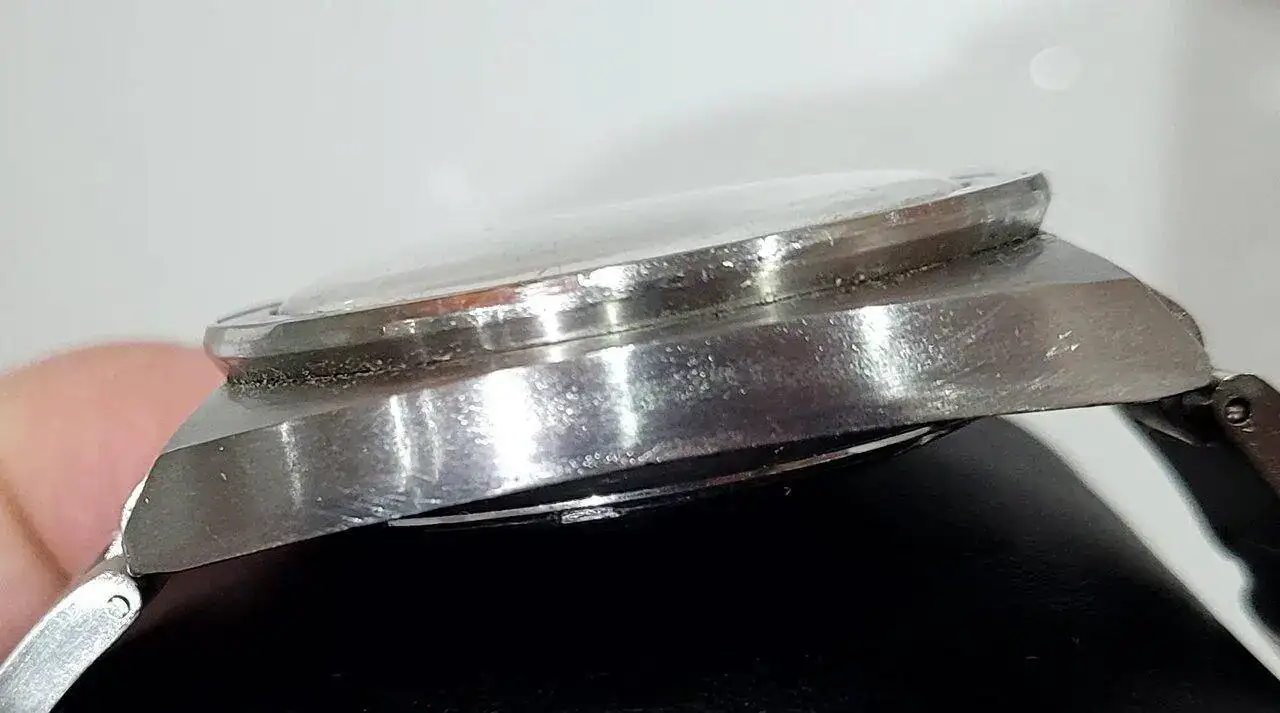

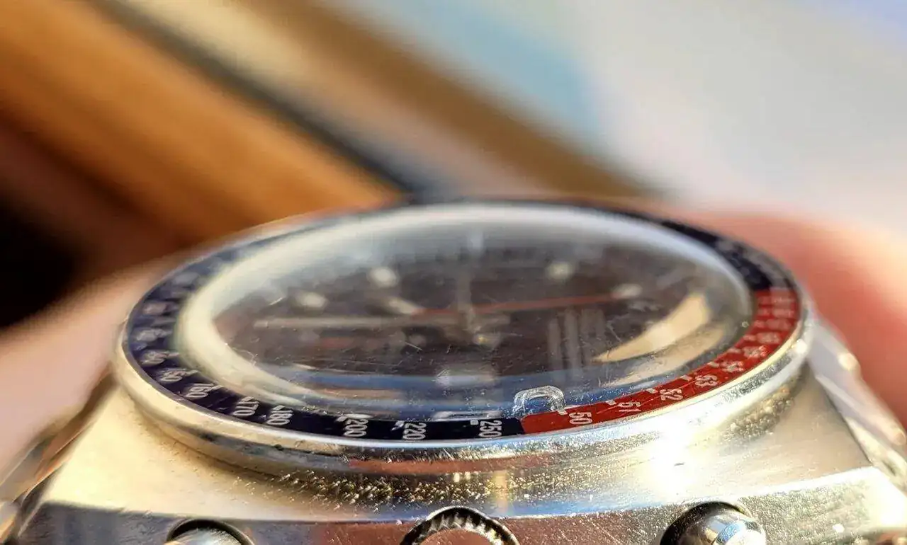

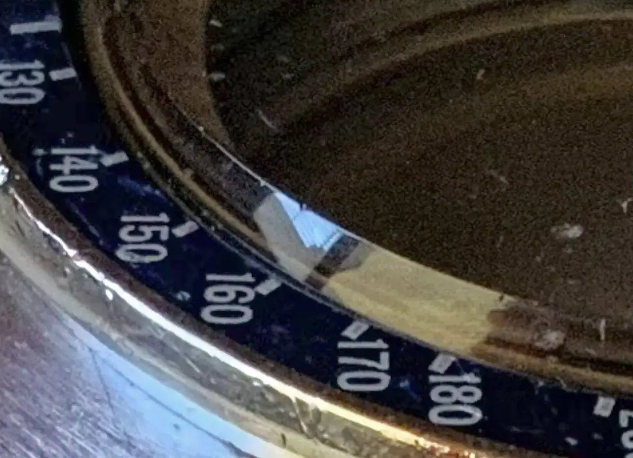

Creo q al reloj le han sustituido el cristal. ..... me da la sensacion que es un plexi.... este modelo llevaba plexi? Creo q no verdad?

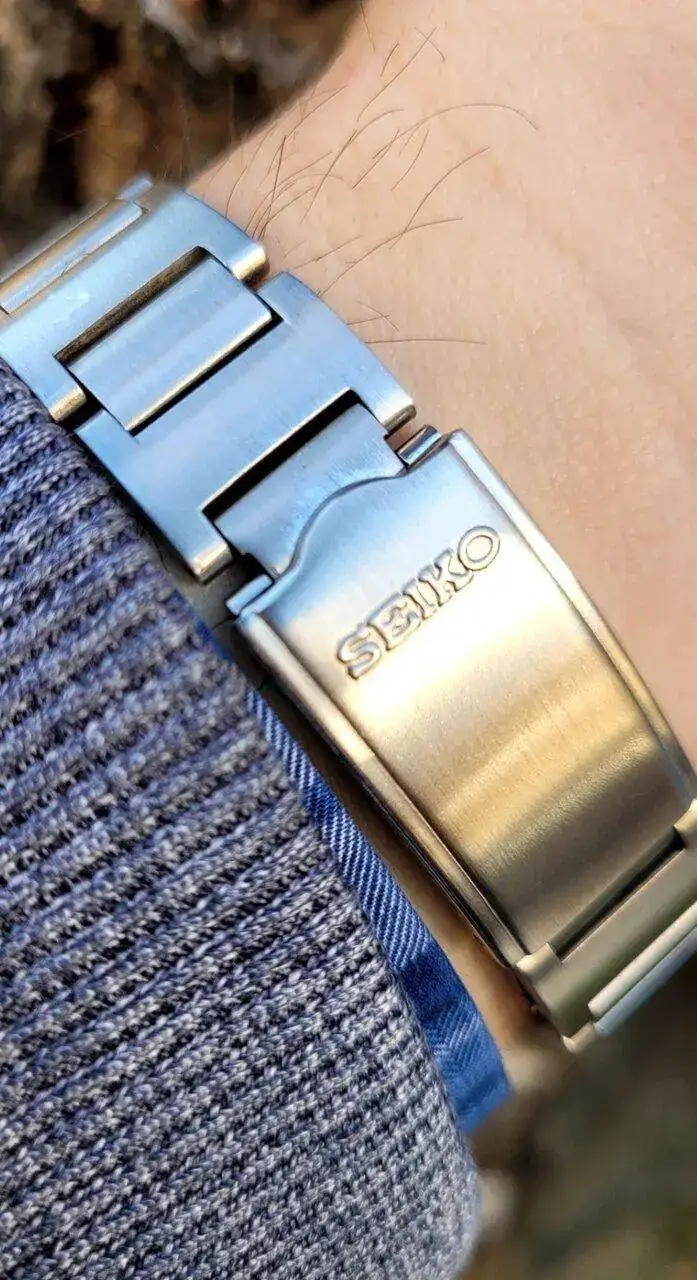

Si, eso si me lo dijeron, el brazalete original no lo conservaban y con posterioridad compraron este q trae en el cierre la leyenda seiko pero no se si será original ... donde me podría hacer con uno original?

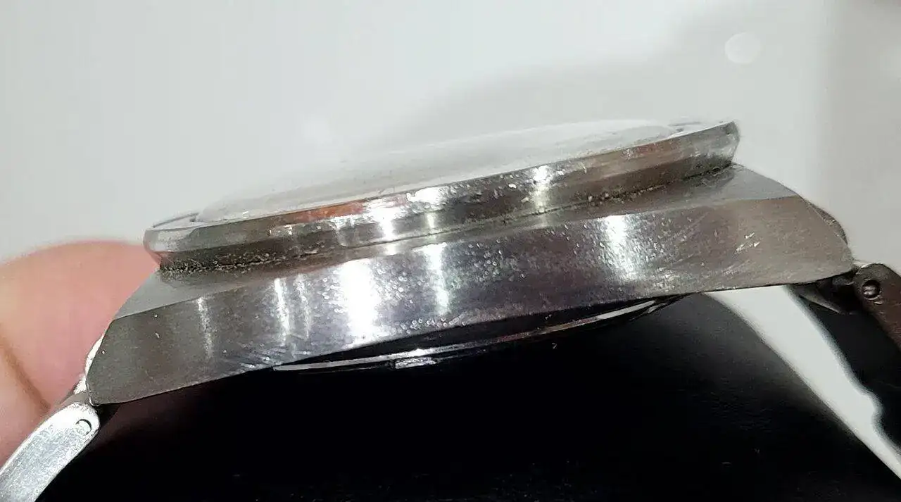

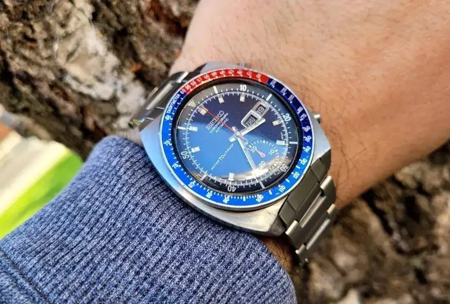

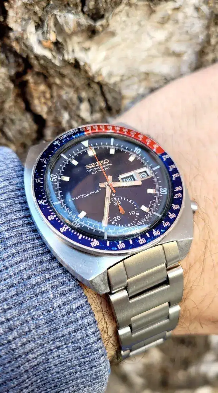

Os adjunto alguna foto más del reloj tal y como pedíais, de tarde añadiré alguna más..... le falta un poco de limpieza para dejarlo aún mejor estéticamente. De marcha va muy bien no lo monte en el cronocomparador aún.... pero no veo grandes desfases y aguanta la reserva de marcha bien. El crono Resetea a 0 perfectamente, el bisel interior gira suavemente....
Aquí va alguna...
De tarde os paso datos del cronocomparador y alguna foto más de trasera etc...

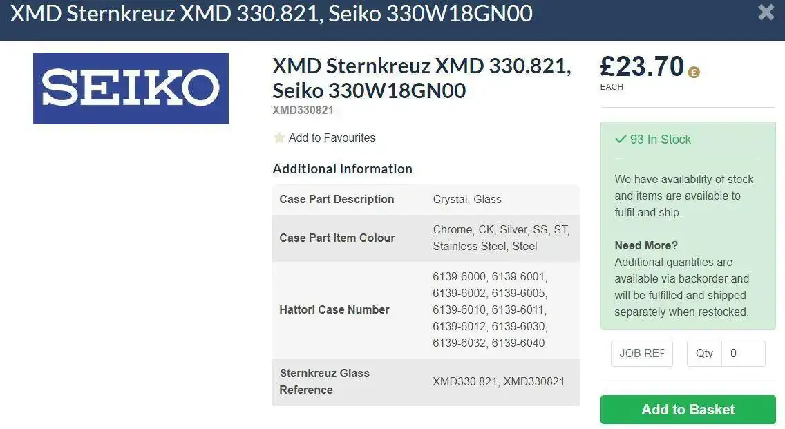

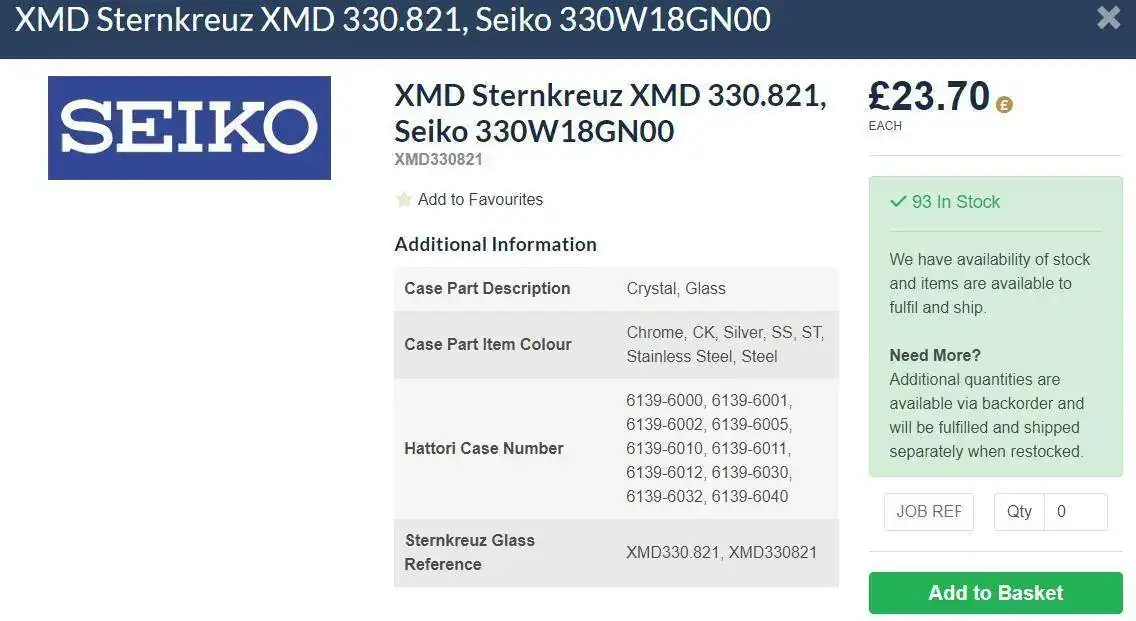

Tienes cristales aftermarket a buen precio y muy bien conseguidos. Hay una empresa alemana, que ahora mismo no recuerdo su nombre, que fabrica vidrios para Seiko de muy buena calidad.
Intentaré buscarlo original.... aunque por lo q veo supondrá unos 110 euros mínimo y no se.... pero si te acuerdas del nombre de la empresa lo consideraré....
No es original Seiko, es aftermarket. En eBay, los originales se suelen ver de vez en cuando. Ahora mismo tienes éstos, por ejemplo.

Yo pienso que más fácil que cambiar parte del automático es que le hayan cambiado los discos de fecha y día o al menos el de día, porque es de lo que más se estropea.
De todas formas ahí tienes reloj pa rato. Sólo tienes que disfrutarlo. En los EE.UU compré yo hace mucho cristal hardless (creo que se escribe así) para Seiko originales y no eran caros, de hecho me costó más el porte. Pero no conservo la referencia, en aquellos tiempos no pensaba yo que me iba a dar tan fuerte esto.
Ésta es una de las partes más débiles del 6139. Se producen desgastes en el cojinete por falta de engrase, cogiendo holgura los rodamientos y haciendo que el reloj parezca una carraca, al chocar la masa oscilante con la tapa. Antes los había a porrillo y los comprabas por menos de 10 €. Ahora prácticamente ya no quedan y te los venden por 60 €, incluso hay algunos que se pasan 20 pueblos.
Supongo que te refieres a Sternkreuz. El cristal Seiko de este reloj es el 330W18GN0, y su equivalente Sternkreuz es el XMD 330.821.
