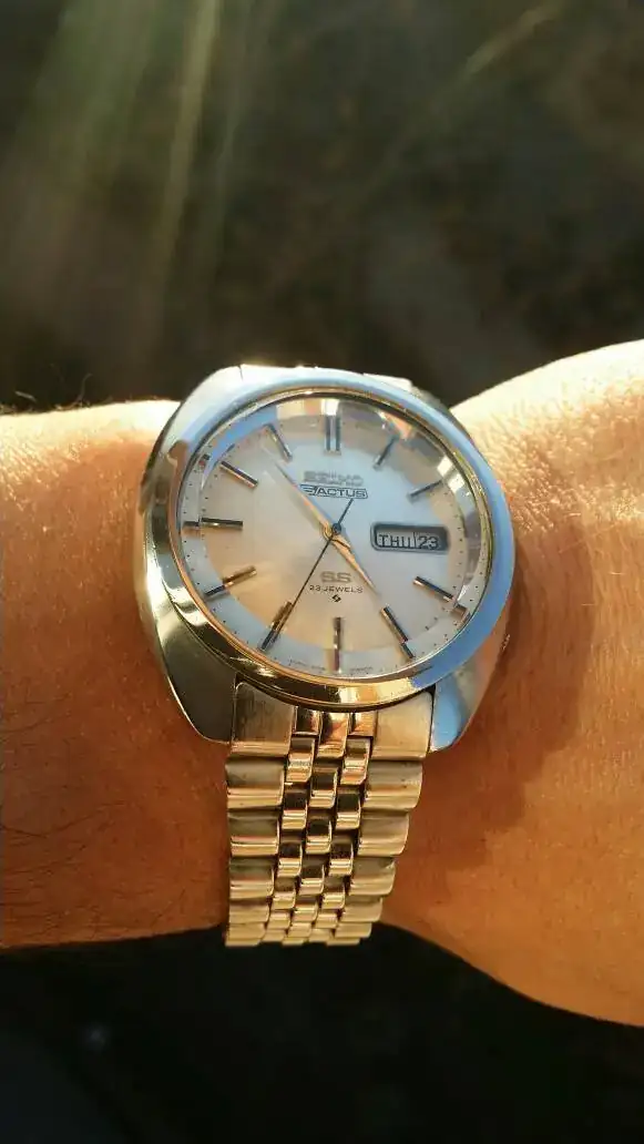

Exacto, compy.
Mi Seiko Actus, con parada de segundero:
