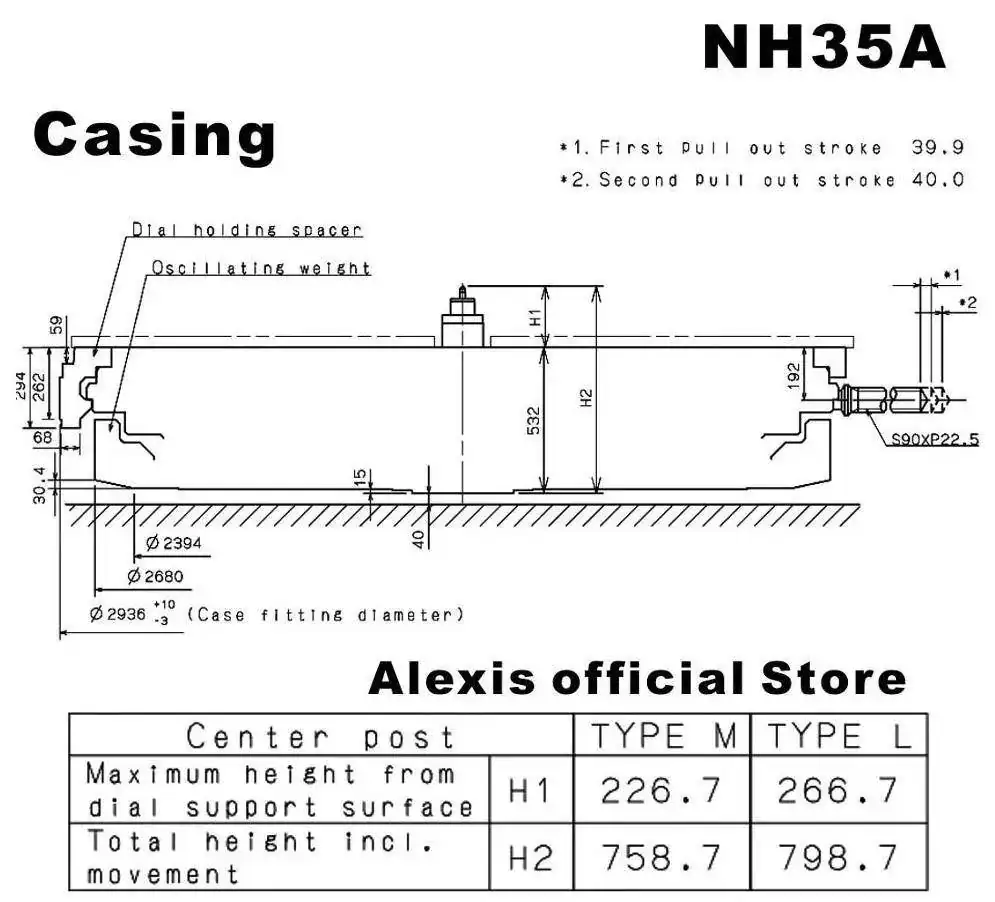

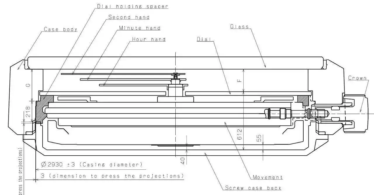

Hola. En principio no. Para empezar el movimiento del SKX 009 es el 7S26A. Este tiene una altura de 4,9 mm. y la caja, incluyendo el soporte, tiene un diámetro interno de 27,4 mm mas una pequeña separación. Te paso las dimensiones recomendadas por Seiko y un fabricante para la caja del NH35. También podés consultar ambas hojas de datos.
    33,8 KB · Visitas: 144
    40,3 KB · Visitas: 133
Esto te lo comento a nivel general, para cualquier proyecto y para que tengas una idea en tu caso particular. Podés adaptar un movimiento mas pequeño a una caja para otro mas grande (el caso inverso al tuyo), pero teniendo en cuenta varias cosas.
Las mas simples:
- El espesor del dial te debe permitir colocar las agujas. Las alturas varían independientemente del diámetro y espesor de cada movimiento.
- Vas a tener que hacer un nuevo soporte para el movimiento o suplementar el original. Se puede y lo he hecho. No siempre es simple.
- La distancia entre la base del dial y el stem tiene que ser iguales o lo tenés que tener en cuenta al momento de suplementarlo. Por ejemplo, si quieres colocar un ETA 2892 en una caja de un ETA 2824, deberás separar el dial del movimiento y no te entran las agujas. Además que se aleja la ventana de la fecha y queda mal. La única opción que te queda, es suplementar el dial desde arriba y que te quede pegado al movimiento. Tampoco es muy estético a menos que rehagas todo el dial y/o uses un inserto.
- Las sujeciones de los movimientos varían. En los relojes de bolsillo y algunos viejos de pulsera, normalmente el dial calza sobre la caja desde arriba y el tope lo hace la base del dial. Y se fija desde la base del movimiento a la caja con unas "orejas" o la misma cabeza de los tornillos de fijación. En los modernos de pulsera, al menos los que conozco, es al revés. La tapa trasera presiona hacia arriba el soporte del movimiento y el tope lo hace la parte superior del dial. Tanto en un caso como en el otro, tenés que tener en cuenta como mínimo las 3 dimensiones verticales que te determinan el centrado de la corona (centro del stem), el ajuste vertical superior contra la caja y la distancia a la base de sujeción. Entre movimientos similares, incluso de la misma familia, no siempre coinciden.
- Los diales tienden a tener un espesor estandarizado (alrededor de 0.4 mm) pero no siempre coinciden. El diámetro normalmente es diferente. En la mayoría de los que se usan para NH35, es de 28.5mm pero llegan a los 32mm también o mas. Si tienes que cambiarlo para adaptar a la nueva caja, las agujas del movimiento, difícilmente coincidan.
En tu caso, tienes todos estos problemas juntos, aún si pudiera entrar el NH35 en la caja del SKX 009.
Abrazo, Rodolfo
